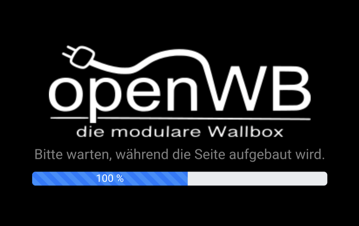

Da war mein Ironie-Detektor wohl gerade defektIlchi hat geschrieben: So Okt 08, 2023 9:21 am Die Frage war nicht ernst gemeintIch fand nur lustig, dass die Box bei 50 % Ladevorgang (des Bildschirms) schon 100 % anzeigt, siehe Screenshot oben, und wünschte mir (gedanklich), dass das bei der Ladung des Autos den gleichen Faktor ermöglicht...
