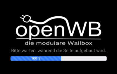

Heute habe ich etwas Kurioses entdeckt. Mein Startbildschirm ist ab der Hälfte auf 100 %. Kann ich mit v2 mit der normalen OpenWB dann mit 44 kW laden?

Ilchi hat geschrieben: So Okt 08, 2023 6:41 am Kann ich mit v2 mit der normalen OpenWB dann mit 44 kW laden?
Die Software regelt nicht eine eventuell gekaufte Begrenzung auf 11kW oder 22kW. Sollte die Box (welche auch immer die „normale“ sein soll) also mit einer Begrenzung auf 11kW gekauft worden sein, so wird diese nicht mit einem Update auf v2 entfernt, da die Begrenzung in die Hardware programmiert wurde.

Die Frage war nicht ernst gemeint ;-) Ich fand nur lustig, dass die Box bei 50 % Ladevorgang (des Bildschirms) schon 100 % anzeigt, siehe Screenshot oben, und wünschte mir (gedanklich), dass das bei der Ladung des Autos den gleichen Faktor ermöglicht...

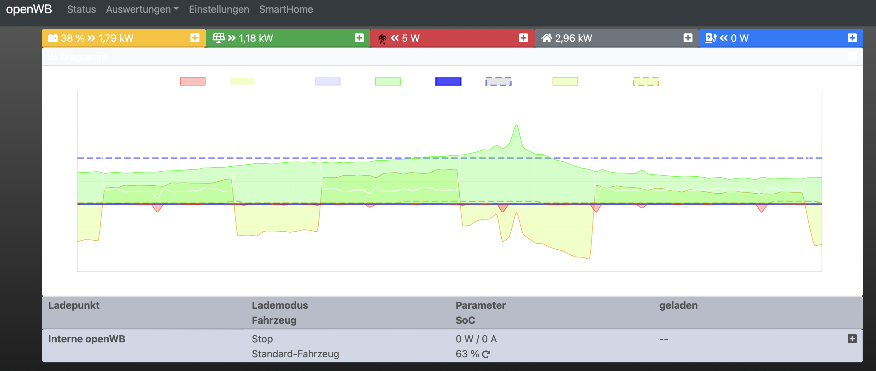

Heute auf 2.1.1 geupdated und im Graph fehlen Beschriftungen und Achsen. Wie kann ich das einstellen?
Ebenfalls wir in der Hauptseite die Batterieentladung immer mit positivem Wert angegeben (RCT Konfiguration) obwohl im Graph und im Status des Moduls negativer Wert dargestellt wird

Browserverlauf gelöscht und Graph passt ...

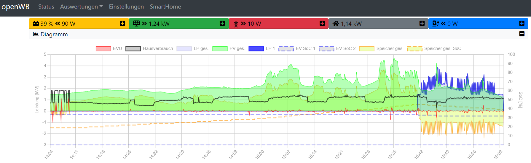

Ich habe heute versucht mit Speicher Vorrang zu laden.
Die erlaubte Entladeleistung steht auf 1kw, der Minimale Entlade-SoC auf 20%.
Der Speicher war ca. 40% voll.
Die Einschaltschwelle scheint durch die Änderung auf Prio Speicher deutlich angehoben zu werden.
Ich habe als Einschaltschwelle 1,4kW, Regelbereich -0,23kw bis +0,23kW.
Erwartet hätte ich, dass die Einschaltschwelle um die zusätzlich zur Verfügung stehende Entladeleistung des Speichers um 1kW reduziert wird.
Jedoch wurde noch nicht einmal bei den "normalen" Einschaltbedingungen der Ladevorgang gestartet.
Ab ca. 15:30 Uhr stand m.E. genug Überschuss bzw. Speicherladung zur Verfügung, es wurde aber nicht eingeschaltet.
Ich habe dann manuell auf Prio Fahrzeug geschaltet, dann wurde der Ladevorgang sofort (nach Einschaltverzögerung) gestartet.
Danach habe ich dann auf Prio Speicher umgeschaltet, damit der zusätzliche Strom ins Auto geht.
Das hat auch soweit funktioniert.

ChristophR hat geschrieben: Fr Okt 13, 2023 3:56 pm Die Einschaltschwelle scheint durch die Änderung auf Prio Speicher deutlich angehoben zu werden.
Also Prio auf Speicher bedeutet bei mir, dass das Auto erst geladen wird, wenn der Speicher-SoC bei 100% liegt oder die PV-Leistung so hoch liegt, dass die maximale Ladeleistung des Speichern so weit überschritten wird, dass es für 1p/6A als Überschuss reicht.
Insofern hat die Regelung bei Dir doch funktioniert - oder überlese ich etwas?
