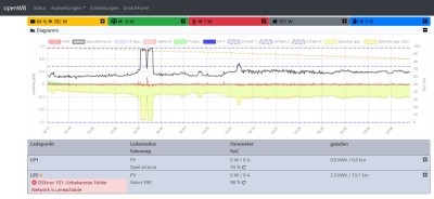

Eben wieder: er hat - ohne dass das Auto zwischendurch abgesteckt wurde - die geladene Energiemente wieder auf 0 (Null) zurück gesetzt. Diesmal in einem Zeitraum, in dem nicht genug Sonne auf dem Dach war und die Ladung gestoppt war/pausierte.
Als Prio war übrigens die Hausbatterie ausgewählt. Ob es was damit zu tun hat?
Irgendwann zwischen 16:31 Uhr und 16:51 Uhr wurde der Zähler zurück gesetzt. Anbei die Logs aus der Zeit...
Die Logs aus dem Zeitraum:
main(4).log
(1.96 MiB) 60-mal heruntergeladen
main(5).log
(1.53 MiB) 81-mal heruntergeladen
Bin auf master 2023-09-28 15:01:42 +0200 [54a02ce79]

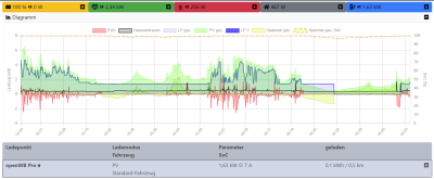

so, nächster Versuch mit heutigem master.
Die gute Nachricht: die Desktopverknüpfung geht nun auch bei mir!
Ansonsten bleibt es leider weiter bei mir bei den zwei wesentlichen Problemen:
1) die Master openWB wird weiter nicht sauber erkannt, das angesteckte Auto wird weiter ignoriert.
2) die Netzwerkfehlermeldung für die externe 2te openWB ist weiter vorhanden obwohl dieser LP einwandfrei funktioniert und lädt (hat aber noch ein Masterstand von September)
Hier nun nochmal im debug Mode Logfiles der Haupt openWB seit dem Update um ca. 18 Uhr mit jeder Menge warnings und errors:
log interner LP:
