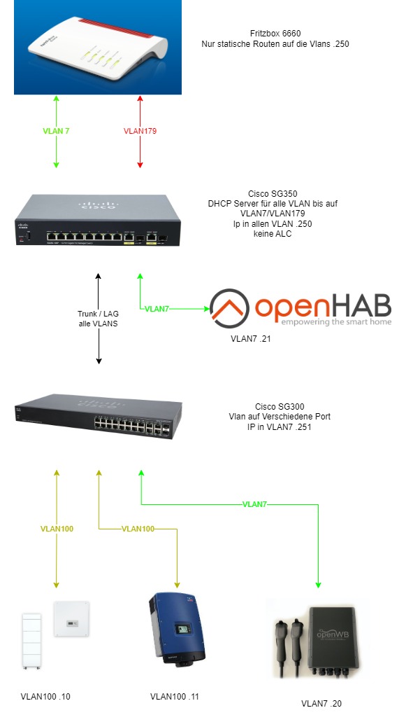

juli_august hat geschrieben: Do Okt 12, 2023 11:33 am Hi mrinas,
korrekt der Cisco macht das Routing zwischen den VLANS.
Ich komme mit allen VLANS ohne Probleme ins Internet.
In der Fritzbox ist eine statische Route vom VLAN100 auf die VLAN7 IP .250 des Ciscos hinterlegt.
Somit alles eigentlich ok. Das dachte ich zumindest.
Der DHCP Server fürs Vlan7 liegt in der Fritzbox. Der DHCP Server fürs VLAN100 liegt im Cisco.
Oder kann es an dem Port liegen den der WR laut Anleitung verwendet (8899)? Muss dieser ggf. noch explizit VLAN übergreifen zugelassen werden.
Gruß Julian
Bist du dir sicher, dass dein Cisco Switch (was für einer isses denn genau?) das Routing macht?
Weil die statischen Routen auf der Fritzbox deuten auf was anderes hin.
Hast du ip routing auf dem Cisco überhaupt aktiviert? kannst du zumindest erst einmal einfaches ICMP zwischen zwei Clients in den beiden VLANs testen?
Vielleicht auch zum besseren Verständnis eine L2 und L3 Zeichnung mal posten?
Aktuelles Setup:

juli_august
Beiträge: 42
Registriert: Do Mär 24, 2022 12:38 pm
Re: Static IP und Gateway Adresse
Beitrag von juli_august »
ok, danke zuerst mal für die vielen Antworten. ich versuche mal alles korrekt zu beantworten.
ALC oder irgendwelche Regeln sind nicht aktiv.
Ein Routing findet auch schon auf dem Cisco statt. Ich kann von jedem Vlan in jedes Vlan kommunizieren. Hierzu muss aber die IP bekannt sein.
Multicast ist nicht möglich, das ist klar.
VLANs können nicht in der Fritzbox konfiguriert werden.
Es ist ein Cisco SG350-10MP Switch der das Routing übernimmt.
Die statischen Routen in der Fritzbox sind meines Wissens ja nur für den Traffic der wieder zurück kommt aus dem Internet, so dass anfragen aus den verschieden VLANS wieder dort landen.
LAN
LAN
Vom openHab komme ich per ModbusTCP auf den SMA WR ohne Probleme.
Jedoch von OpenWB nicht auf den RCT
OpenWB Series2 DUO (Neuling)
8,25kWp Süd 25* / SMA TriPower 8000
5 kWp Süd 15°, 3,5kWP Nord 25° / RCT Power DC 8.0
RCT Power Battery 9,6 kW
OpenHab V5.XX
KNX
VW e-Up 2021

Ok bei den SG Dingern bin ich raus. Bei Catalysten wäre das was anderes.
Aber warum packst du die openWB nicht in dein "Technik"-VLAN. Da gehört sowas eigentlich eh hin.
Und als Router würde ich dir dann auch was "vernünftiges" empfehlen, das auch sauber zwischen den VLANs routen kann. Fortigates fallen mir da ein, oder auch pfSense o.ä. und lässt dann die Switche das machen, was sie können..... Frames von A nach B schubsen.
Das was du da machst, ist auch jedenfall ne ziemliche Krücke.

Kann es sein, dass Du VLANs und Subnetze durcheinander würfelst?
mrinas
Beiträge: 2425
Has thanked: 69 times
Been thanked: 83 times
Beitrag von mrinas »
juli_august hat geschrieben: Do Okt 12, 2023 3:26 pm ok, danke zuerst mal für die vielen Antworten. ich versuche mal alles korrekt zu beantworten.
Kannst Du den Cisco Switch als DHCP Server für alle VLANs setzen? Dort das Gateway auf die .250 setzen. DNS auf die Fritzbox, und auf der FritzBox DHCP abschalten. Damit sollte das Routing passen. Es reden immer erst alle mit dem Switch, der schiebt die Pakete hin- und her, und es landet erst dann etwas bei der FritzBox wenn es wirklich ins Internet will.

So,
danke für alle eure nützlichen Tipps. Hab mich nun doch entschieden die OpenWB 2.x ins VLA100 zu legen. Somit geht nun alles.
