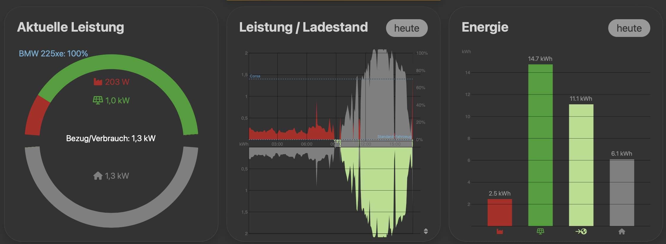

Bei mir sieht die graphische Tagesansicht auch nicht richtig aus. Mit dem Standard-Theme (alt) passt alles. Die Balken sind wohl richtig, aber sie passen rechnerisch nicht zu der Grafik. Und die Daten für den PV-Ertrag würde ich in der Grafik als grün gezeichnet suchen. Da ist aber nichts.
Ich habe die Beta vom 13.10.2023.

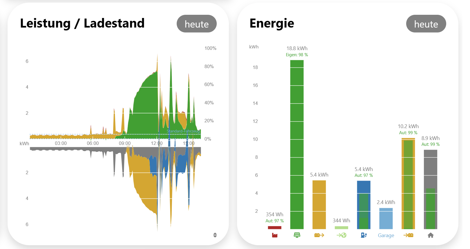

Saharel
Beiträge: 23
Registriert: Fr Sep 29, 2023 3:44 pm
Been thanked: 4 times
Re: Colors-Theme 2.0
Beitrag von Saharel »
electron hat geschrieben: Mo Okt 16, 2023 4:25 pm Die Probleme mit der Tagesansicht sollten jetzt gelöst sein.
Fix ist als Pull-Request eingereicht.
Schon viel besser aber leider noch nicht bei 100% 8-) Danke für deine Mühen.

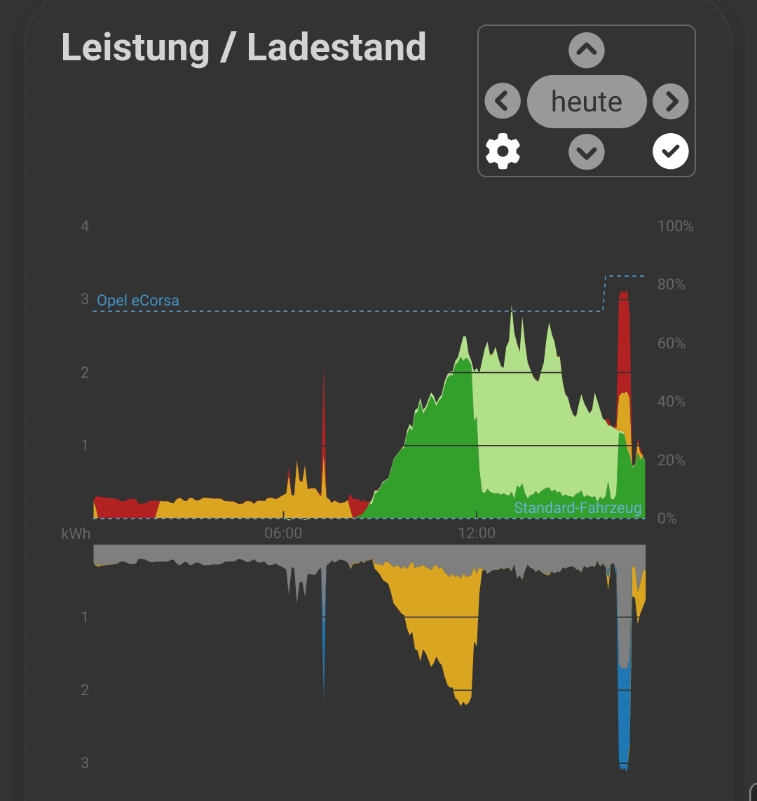

Was aber immer noch nicht richtig funktioniert:
- SoC von LP2 wird immernoch als Standard Fahrzeug mit 0% im Graph dargestellt
- Die Autarkie Werte passen zumindest beim Hausverbrauch nicht zu den Balkengrössen:

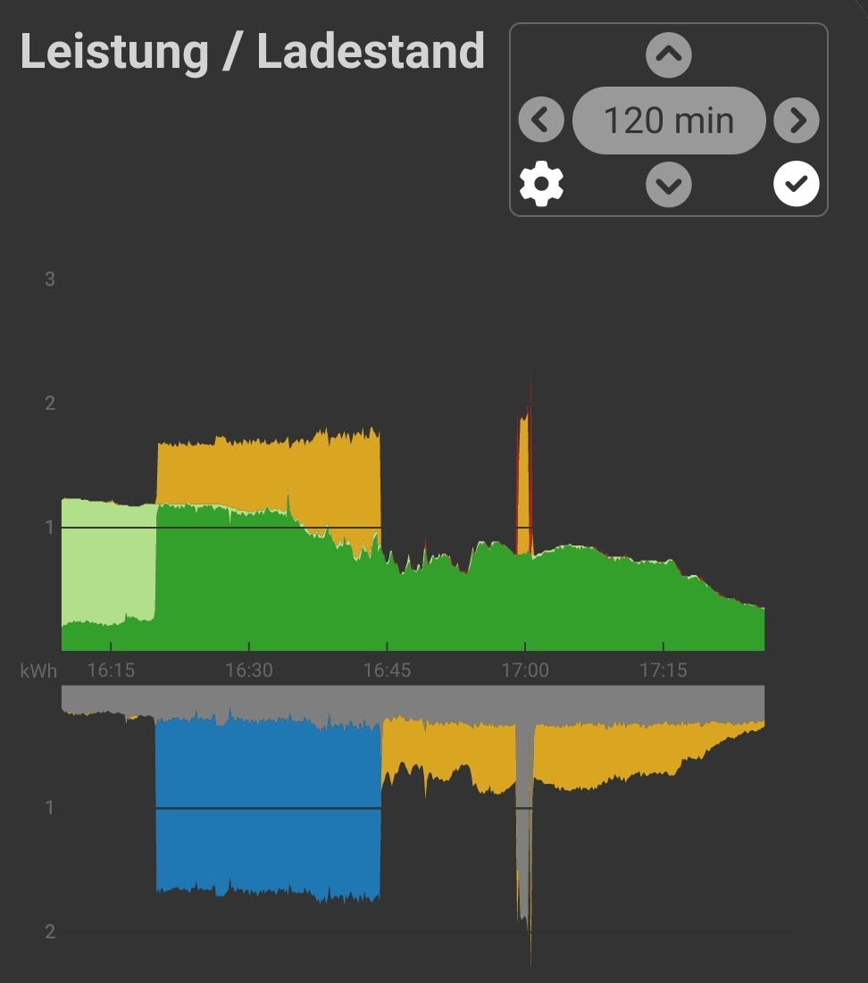

Noch eine Sache im Tages chart: bei aktivem Ladevorgang wird der Gesamtverbrauch zu hoch angezeigt:
Tagessicht (falsch bei dem Ladevorgang, es gab den rotenBezug nicht):
120min Sicht (diese ist korrekt mit Gesamtleistung während Ladevorgang)

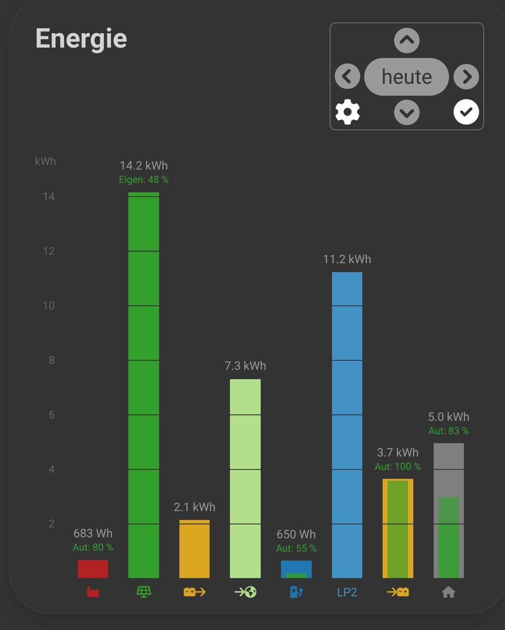

Hallo @electron,
ich wollte noch Rückmeldung zu meinen gefundenen "Problemchen" geben.
1. Im Dashboard wird mir unter "Aktuelle Leistung" das SmartHome Gerät zu meinem Hausverbrauch hinzugezählt. Das stimmt aber nicht. Die SH Komponenten ist Teil meines Hausverbrauchs. Im Standard Theme wird es korrekt angezeigt. -> Die Anzeige ist nun korrekt.
