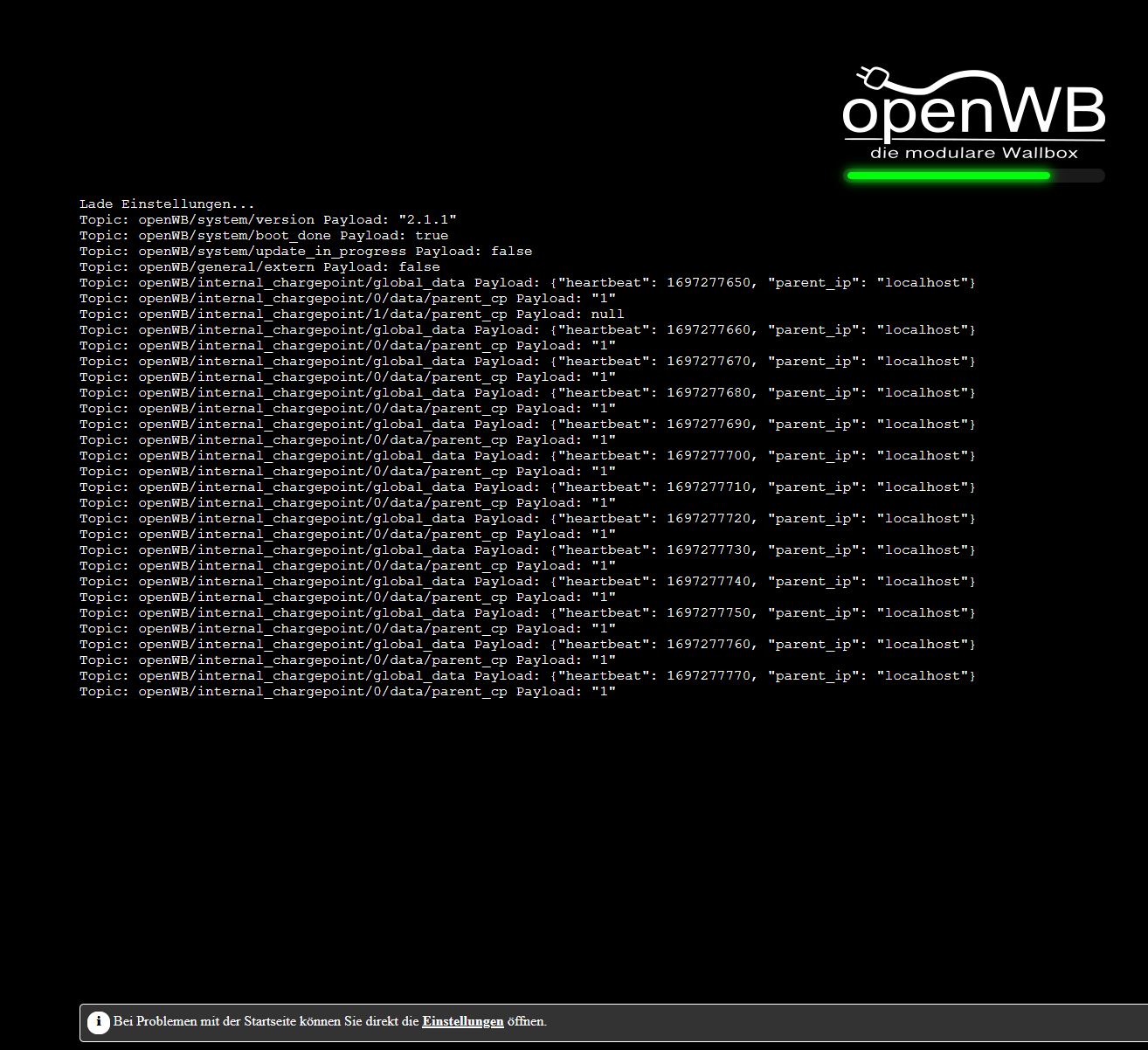

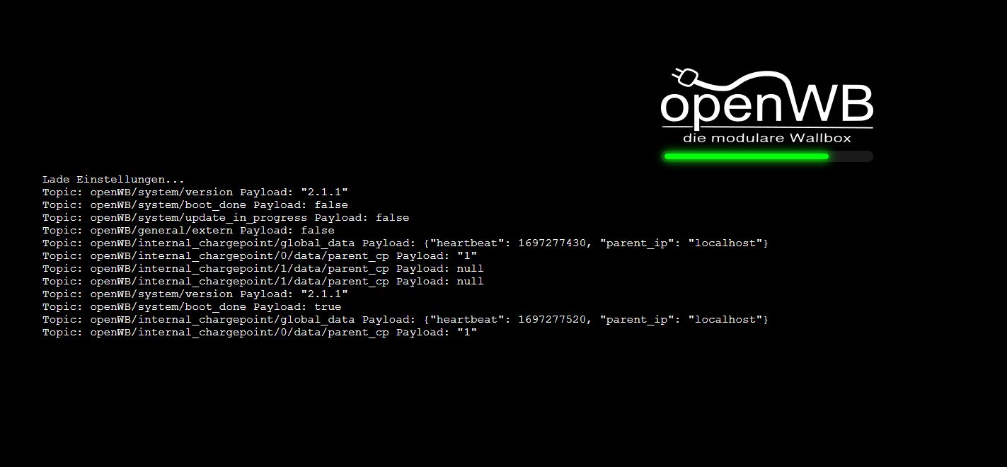

Moin,
ich habe noch mal neu aufgesetzt, da ich auf "Master" war (was ja nightly bedeutet) und ich als LP statt der 5 die 1 haben wollte.
Also neue SD Karte aufgesetzt.
Konfiguration klappt auch, nur die Startseite läd nicht:
nach paar Minuten Wartezeit kommt auch nix:
Jemand ne Idee ?
Edit: liegt am Browser (Firefox) - am Telefon gehts und in "InPrivate" geht´s auch.
