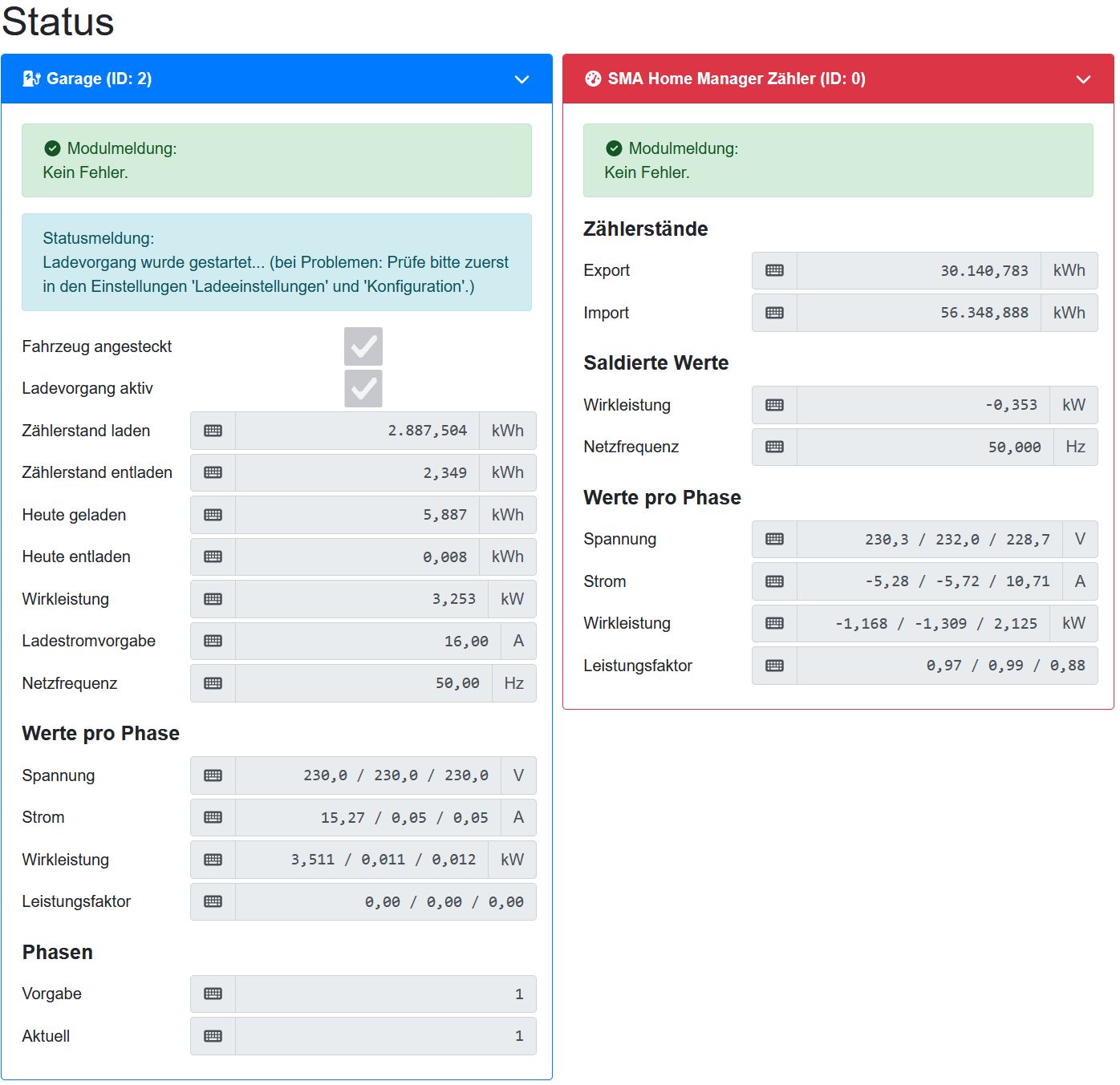

Re: PV - Ausregelung mit 2.X
Ich bin mir im Moment nicht sicher ob diese "feinstufige" Laderegelung nicht dazu beiträgt das bei mir nicht mehr automatisch auf 3p umgeschaltet wird. Vermutlich hat sich zur 1.9er Veriosn grundlegend bei der Berechnung etwas geändert. Dort war es kein Problem das ein Wechsel auf 3p durchgeführt wurde. Jetzt steht zwar die Ladestromvorgabe auf 16A aber der "Kona" zieht sich "nur" ebbs über 15A. War bei der 1.9er eben nicht so. Ich habe mal die "Automatische Phasenumschaltung" ausgeschalten und PV-Laden mit 3p eingestellt. Bei der Leistung wie im Screenshot zu sehen hat er angefangen auf 3p zu laden mit je etwas über 5A pro Phase. Ob dieser ominöse "Offset" etwas damit zu tun hat muss ich wohl erst noch herausfinden.mallesepp hat geschrieben: Mo Okt 02, 2023 11:54 am Hallo Andi,
bei deinem obigen Diagramm sieht man auch das du eine EVSE mit aktueller Firmware hast.
Der Kona kann anscheinend die feinere Regeleung unterhalb 1A Schritten. Ich habe noch
eine ältere Box. Man sieht den Unterschied wenn man dein Diagramm mit meinem vergleicht.
Bei Dir steht die untere rote Linie wie ne Eins. Bei mir ändern sich Einspeisung und Ladeleistung
äquivalent.

Hierzu stellen sich mir noch weitere Fragen:
Wie ergeben sich die hohen Wirkleistungsunterschiede zwischen LP und Werte pro Phase? Ist das der Ladeverlust des OBC von den 3,511kW die die Box zur Verfügung stellt und den 3,253kW die dann im Auto ankommen? Wobei mir im Auto auch die 3,5kW angezeigt werden. Das reicht aber nicht aus das er umschaltet.
ich habe ähnliches Verhalten. Fazit siehe hier: viewtopic.php?p=93402#p93402
Prüf doch mal im Status, was das Soll-Ampere der Box ist, vs. was wirklich fließt. Wenn da eine Differenz ist, kann man die für den manuellen Regelpunkt nehmen. (Differenz in A * 230V)
Leider müsste der bei 3P dann dreimal so hoch sein. Und leider steigt das Offset bei meinem Ioniq mit der Ladestärke an. Es ist also eher eine prozentiale Differenz.
OpenWB könnte hier helfen, indem man für 1P/3P unterschiedliche manuelle Regelpunkte anbietet, oder eine Differenz zw. Soll und Ist automatisch kompensiert, indem das Soll automatisch leicht ansteigt.

Ich habe bei mir mal die Werte von Sepp eingetragen (min/max 0.46) und habe dadurch im unteren bis mittleren A (6-8A) Bereich eine Regelung von annähernd 0 mit +/- was ja in Ordnung wäre. Im oberen A (8-16A) Bereich steigt die Einspeisung wieder aber der Kona regelt dann aber auch nicht weiter hoch. Somit findet bei mir keine Umschaltung statt.
Wie in meinem vorigen Screenshot zu sehen habe ich eine Differenz von Ladestromvorgabe 16A zu Stom 15,27A von 0,73A * 230V = 167,9W.
Ich probiers mal mit dem Wert 0.17 bei min/max in den Ladeeinstellungen - PV-Laden.
[jammer an] Ich versteh halt nicht warum es bei der 1.9er Version funktioniert hat und bei der 2er nicht mehr. Bestimmt hat sich in der Berechnung der Versionen etwas geändert, jedoch erklärt es niemand richtig und es ist auch nirgens zum nachlesen. Die (?) sind, für mich als Laien, nicht ungedingt aussagekräftig. Es gibt im Ladeeinstellungen - PV-Laden die "Individuell" min/max und zusätzlich eine "Abschaltschwelle" Einstellmöglichkeiten diese aber anscheinend bei "Individuell" ausgehebelt wird. Kurios. [jammer aus]

2023-10-22 11:16:51,608 - {control.data:266} - {INFO:MainThread} - cpt0
CpTemplateData(autolock=Autolock(active=False, plans={}, wait_for_charging_end=False), id=0, max_current_multi_phases=16, max_current_single_phase=17, name='Standard Ladepunkt-Profil', rfid_enabling=False, valid_tags=[])
2023-10-22 11:16:51,609 - {control.data:266} - {INFO:MainThread} - counter0
CounterData(config=Config(max_currents=[64, 64, 64], max_total_power=44000), get=Get(powers=[-318.94, 158.57, -361.22], currents=[-1.37, 0.68, -1.55], voltages=[232.4, 232.5, 233.4], power_factors=[-0.48, 0.3, -0.55], unbalanced_load=0, frequency=50, daily_exported=1493.2120764536, daily_imported=1614.73820415241, imported=68112.40787491234, exported=622300.0530455818, fault_state=0, fault_str='Kein Fehler.', power=-521.59), set=Set(error_counter=0, reserved_surplus=0, released_surplus=0, raw_power_left=50628.87, raw_currents_left=[74.52, 72.44, 74.49], surplus_power_left=0, state_str=''))
2023-10-22 11:16:51,610 - {control.data:241} - {INFO:MainThread} - counter_all_data
CounterAllData(config=Config(reserve_for_not_charging=True), get=Get(hierarchy=[{'id': 0, 'type': 'counter', 'children': [{'id': 1, 'type': 'inverter', 'children': []}, {'id': 2, 'type': 'cp', 'children': []}]}]), set=Set(loadmanagement_active=False, home_consumption=630.1300000000002, invalid_home_consumption=0, daily_yield_home_consumption=2851.49503251415, imported_home_consumption=105776.1220191831, disengageable_smarthome_power=0))
2023-10-22 11:16:51,611 - {control.data:266} - {INFO:MainThread} - ct0
ChargeTemplateData(name='Standard-Lade-Profil', disable_after_unplug=False, prio=False, load_default=False, time_charging=TimeCharging(active=False, plans={'0': TimeChargingPlan(active=True, frequency=Frequency(selected='daily', once=['2023-11-01', '2023-11-01'], weekly=[False, False, False, False, False, False, False]), time=['07:00', '09:00'], name='Zeitladen-Standard', current=16, limit=Limit(selected='none', amount=1000, soc=50))}), chargemode=Chargemode(selected='pv_charging', pv_charging=PvCharging(min_soc_current=6, min_current=0, feed_in_limit=False, min_soc=0, max_soc=101), scheduled_charging=ScheduledCharging(plans={}), instant_charging=InstantCharging(current=16, limit=Limit(selected='none', amount=1000, soc=50))))
2023-10-22 11:16:51,612 - {control.data:266} - {INFO:MainThread} - ev0
EvData(set=Set(ev_template=EvTemplate(data=EvTemplateData(name='Standard-Fahrzeug-Profil', max_current_multi_phases=16, max_phases=3, phase_switch_pause=2, prevent_phase_switch=False, prevent_charge_stop=False, control_pilot_interruption=True, control_pilot_interruption_duration=4, average_consump=15000, min_current=6, max_current_single_phase=16, battery_capacity=64000, nominal_difference=1, keep_charge_active_duration=40), et_num=0), soc_error_counter=0), charge_template=0, ev_template=0, name='Standard-Fahrzeug', tag_id=[], get=Get(soc=0, soc_timestamp=None, force_soc_update=True, range=0, fault_state=0, fault_str='Kein Fehler.'))
2023-10-22 11:16:51,613 - {control.data:266} - {INFO:MainThread} - ev3
EvData(set=Set(ev_template=EvTemplate(data=EvTemplateData(name='Standard-Fahrzeug-Profil', max_current_multi_phases=16, max_phases=3, phase_switch_pause=2, prevent_phase_switch=False, prevent_charge_stop=False, control_pilot_interruption=True, control_pilot_interruption_duration=8, average_consump=15000, min_current=6, max_current_single_phase=16, battery_capacity=64000, nominal_difference=1, keep_charge_active_duration=40), et_num=0), soc_error_counter=0), charge_template=0, ev_template=0, name='Hyundai-Kona-64kw', tag_id=[], get=Get(soc=0, soc_timestamp=None, force_soc_update=True, range=0, fault_state=0, fault_str='Kein Fehler.'))
2023-10-22 11:16:51,614 - {control.data:266} - {INFO:MainThread} - ev2
EvData(set=Set(ev_template=EvTemplate(data=EvTemplateData(name='Standard-Fahrzeug-Profil', max_current_multi_phases=16, max_phases=3, phase_switch_pause=2, prevent_phase_switch=False, prevent_charge_stop=False, control_pilot_interruption=False, control_pilot_interruption_duration=4, average_consump=17000, min_current=6, max_current_single_phase=32, battery_capacity=82000, nominal_difference=1, keep_charge_active_duration=40), et_num=0), soc_error_counter=0), charge_template=0, ev_template=0, name='Standard-Fahrzeug', tag_id=[], get=Get(soc=0, soc_timestamp=None, force_soc_update=False, range=0, fault_state=0, fault_str='Kein Fehler.'))
2023-10-22 11:16:51,614 - {control.data:266} - {INFO:MainThread} - et0
2023-10-22 11:16:51,616 - {control.data:245} - {INFO:MainThread} - general_data
GeneralData(chargemode_config=ChargemodeConfig(instant_charging=InstantCharging(phases_to_use=3), pv_charging=PvCharging(bat_prio=False, charging_power_reserve=0, control_range=[0, 230], feed_in_yield=17000, phase_switch_delay=1, phases_to_use=0, rundown_power=0, rundown_soc=50, switch_off_delay=30, switch_off_soc=40, switch_off_threshold=500, switch_on_delay=2, switch_on_soc=60, switch_on_threshold=1500), scheduled_charging=ScheduledCharging(phases_to_use=0), time_charging=TimeCharging(phases_to_use=3), unbalanced_load_limit=18, unbalanced_load=False), control_interval=10, extern_display_mode='local', extern=False, external_buttons_hw=False, grid_protection_active=False, grid_protection_configured=True, grid_protection_random_stop=0, grid_protection_timestamp='', mqtt_bridge=False, price_kwh=0.1197, range_unit='km', ripple_control_receiver=RippleControlReceiver(configured=True, r1_active=False, r2_active=False))
2023-10-22 11:16:51,617 - {control.data:246} - {INFO:MainThread} - general_data-display
local
2023-10-22 11:16:51,618 - {control.data:247} - {INFO:MainThread} - graph_data
2023-10-22 11:16:51,619 - {control.data:248} - {INFO:MainThread} - optional_data
OptionalData(et=Et(active=False, config=EtConfig(max_price=0, provider={}), get=EtGet(price=0, price_list=[])), int_display=InternalDisplay(active=True, on_if_plugged_in=True, pin_active=False, pin_code='0000', standby=90, theme=<modules.display_themes.cards.config.CardsDisplayTheme object at 0x75651760>), led=Led(active=False), rfid=Rfid(active=False))
2023-10-22 11:16:51,620 - {control.data:266} - {INFO:MainThread} - pv1
PvData(config=Config(max_ac_out=17000000), get=Get(currents=[0.0, 0.0, 0.0], daily_exported=6152.465, monthly_exported=0, yearly_exported=0, exported=1072133.946, fault_state=0, fault_str='Kein Fehler.', power=-7259.0))
2023-10-22 11:16:51,620 - {control.data:250} - {INFO:MainThread} - pv_all_data
PvAllData(config=Config(configured=True), get=Get(daily_exported=6152.465, monthly_exported=0, yearly_exported=0, exported=1072133.946, power=-7259.0))
2023-10-22 11:16:51,621 - {control.data:266} - {INFO:MainThread} - system
{'update_in_progress': False, 'perform_update': False, 'ip_address': '192.168.178.43', 'current_commit': '2023-10-20 12:07:01 +0200 [9cf8db3a5]', 'current_branch': 'master', 'current_branch_commit': '2023-10-20 12:07:01 +0200 [9cf8db3a5]', 'current_missing_commits': [], 'datastore_version': 24, 'dataprotection_acknowledged': True, 'usage_terms_acknowledged': True, 'debug_level': 10, 'release_train': 'master', 'version': '2.1.2-Alpha.2', 'boot_done': True, 'lastlivevaluesJson': {'timestamp': 1697966201, 'time': '11:16:41', 'grid': -0.568, 'house-power': 0.628, 'charging-all': 6.067, 'pv-all': 7.262, 'cp2-power': 6.067}, 'module_update_completed': True}
2023-10-22 11:16:51,622 - {control.data:279} - {INFO:MainThread} - device0
{'name': 'Fronius', 'type': 'fronius', 'id': 0, 'configuration': {'ip_address': '192.168.178.46'}}
2023-10-22 11:16:51,623 - {control.data:281} - {INFO:MainThread} - component0
{'name': 'Fronius SM Zähler', 'type': 'counter_sm', 'id': 0, 'configuration': {'meter_id': 0, 'variant': 0}}
2023-10-22 11:16:51,624 - {control.data:281} - {INFO:MainThread} - component1
{'name': 'Fronius Wechselrichter', 'type': 'inverter', 'id': 1, 'configuration': {}}
2023-10-22 11:16:51,628 - {control.data:253} - {INFO:MainThread} -
2023-10-22 11:16:51,631 - {control.algorithm.algorithm:25} - {INFO:MainThread} - # Algorithmus
2023-10-22 11:16:51,632 - {control.algorithm.algorithm:63} - {DEBUG:MainThread} - Ladepunkt 2: Prüfen, ob Phasenumschaltung durchgeführt werden soll.
2023-10-22 11:16:51,632 - {control.chargepoint.chargepoint:699} - {DEBUG:MainThread} - EV-Phasenzahl beschränkt die nutzbaren Phasen auf 3
2023-10-22 11:16:51,634 - {control.counter:198} - {INFO:MainThread} - Überschuss zur PV-geführten Ladung: -406.59000000000003W
2023-10-22 11:16:51,635 - {control.ev:440} - {DEBUG:MainThread} - Genutzter Strom: 9.15A, Überschuss: 406.59000000000003W, benötigte neue Leistung: 460W
2023-10-22 11:16:51,635 - {control.counter:198} - {INFO:MainThread} - Überschuss zur PV-geführten Ladung: -406.59000000000003W
2023-10-22 11:16:51,636 - {control.algorithm.algorithm:30} - {INFO:MainThread} - **Mindestrom setzen**
2023-10-22 11:16:51,638 - {control.algorithm.min_current:18} - {INFO:MainThread} - Mode-Tuple Chargemode.PV_CHARGING - Chargemode.PV_CHARGING - False, Zähler 0
2023-10-22 11:16:51,639 - {control.counter:169} - {DEBUG:MainThread} - Zähler 0: [68.52, 66.44, 68.49]A verbleibende Ströme, 46488.87W verbleibende Leistung
2023-10-22 11:16:51,640 - {control.algorithm.common:95} - {INFO:MainThread} - LP2: Stromstärke 6A
2023-10-22 11:16:51,641 - {control.algorithm.algorithm:32} - {INFO:MainThread} - **Sollstrom setzen**
2023-10-22 11:16:51,643 - {control.counter:211} - {INFO:MainThread} - Überschuss zur PV-geführten Ladung: 2603.8700000000026W
2023-10-22 11:16:51,646 - {control.counter:457} - {DEBUG:MainThread} - Zähler 0: Begrenzung der verbleibenden Leistung auf 2603.8700000000026W
2023-10-22 11:16:51,647 - {control.algorithm.algorithm:38} - {INFO:MainThread} - **PV-geführten Strom setzen**
2023-10-22 11:16:51,649 - {control.algorithm.filter_chargepoints:117} - {DEBUG:MainThread} - Geordnete Ladepunkte [2]
2023-10-22 11:16:51,651 - {control.algorithm.surplus_controlled:42} - {INFO:MainThread} - Mode-Tuple Chargemode.PV_CHARGING - Chargemode.PV_CHARGING - False, Zähler 0
2023-10-22 11:16:51,656 - {control.loadmanagement:76} - {DEBUG:MainThread} - Leistungsüberschreitung auf 2603.8700000000026W korrigieren: [10.0, 10.0, 10.0]
2023-10-22 11:16:51,657 - {control.counter:176} - {DEBUG:MainThread} - Zähler 0: [64.74627536231884, 62.666275362318835, 64.71627536231884]A verbleibende Ströme, 4.547473508864641e-13W verbleibender Überschuss
2023-10-22 11:16:51,658 - {control.algorithm.common:95} - {INFO:MainThread} - LP2: Stromstärke 9.773724637681163A
2023-10-22 11:16:51,659 - {control.process:23} - {INFO:MainThread} - # Ladung starten.
2023-10-22 11:16:51,661 - {control.chargelog:52} - {DEBUG:MainThread} - imported_since_mode_switch 3605.9500000001863 counter 4769714.84
2023-10-22 11:16:51,666 - {control.process:111} - {INFO:MainThread} - LP2: set current 9.77 A, state CHARGING_ALLOWED
2023-10-22 11:16:51,670 - {modules.common.component_context:24} - {DEBUG:set current cp2} - Update Komponente ['Ladepunkt']
2023-10-22 11:16:51,696 - {control.counter:186} - {INFO:MainThread} - 0W reservierte EVU-Leistung, 0W freigegebene EVU-Leistung
2023-10-22 11:16:51,912 - {schedule:660} - {DEBUG:MainThread} - Running job Job(interval=1, unit=minutes, do=smarthome_handler, args=(), kwargs={})
2023-10-22 11:16:55,939 - {schedule:660} - {DEBUG:MainThread} - Running job Job(interval=1, unit=minutes, do=smarthome_handler, args=(), kwargs={})
2023-10-22 11:17:00,952 - {schedule:660} - {DEBUG:MainThread} - Running job Job(interval=1, unit=minutes, do=handler10Sec, args=(), kwargs={})
2023-10-22 11:17:00,953 - {root:70} - {INFO:MainThread} - # ***Start***
