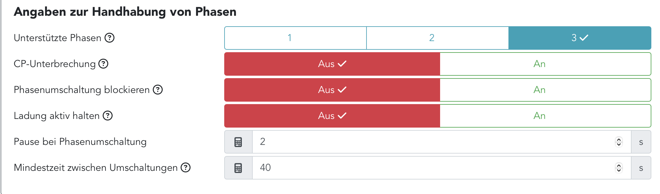

Und warum ist die Umschaltverzögerung für 14 Minuten aktiv?
Beim Fahrzeug sind zwei Minuten eingestellt:

Zur Umschaltung: zumindest in der 1.9 war es so, dass man die Verzögerung X bei der Umschaltung von 1 auf 3 angab und die Rückschalterverzögerung 16min-x war .
