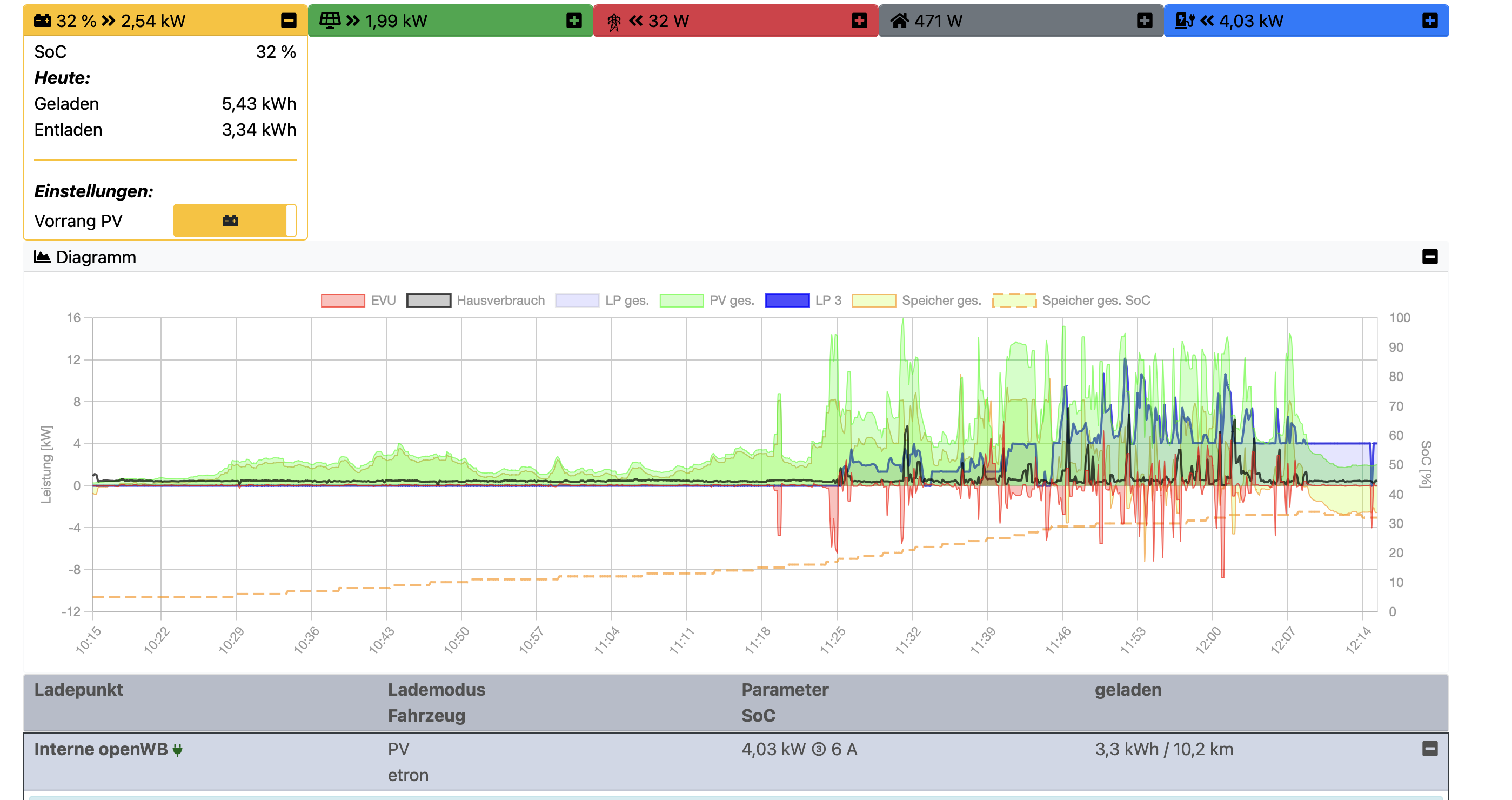

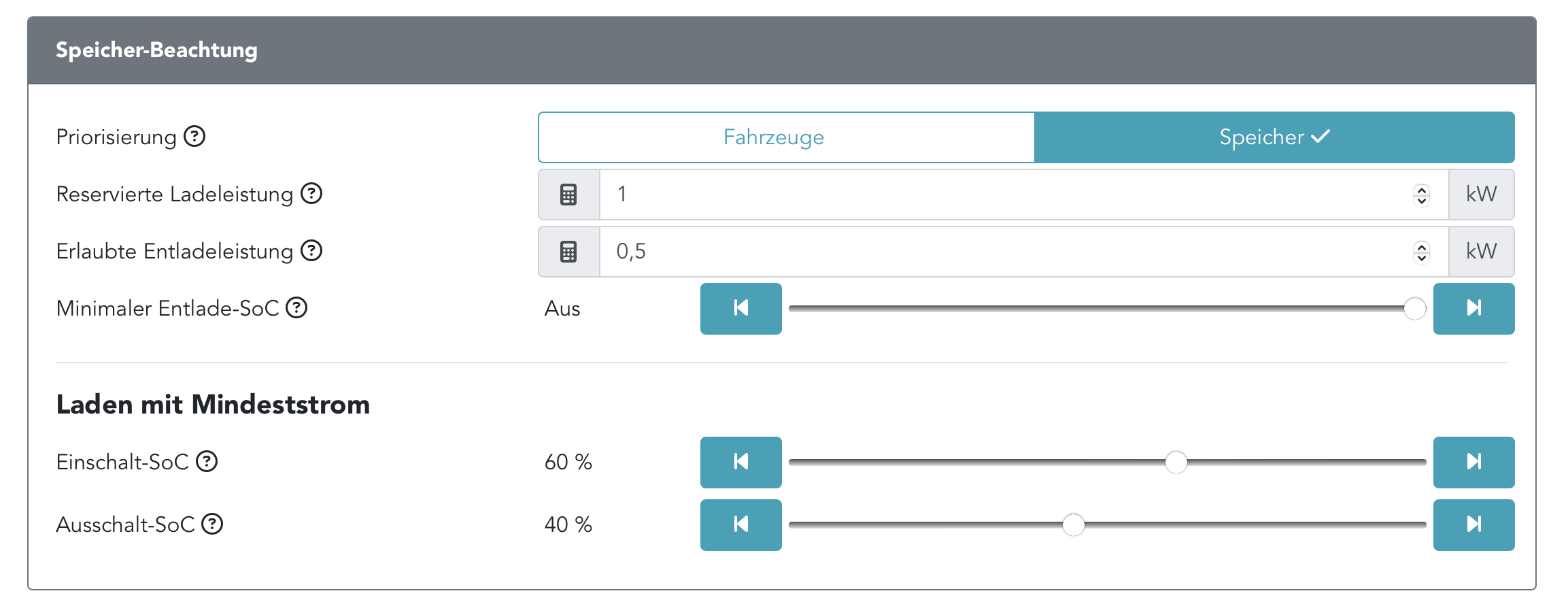

warum macht mir die OpenWB bei diesen Einstellungen den Speicher leer? Priorität liegt beim Speicher, erlaubte Entladeleistung ist 0,5 kW und Minimaler Entlade-SoC ist aus, also dürfte doch gar nicht entladen werden.
Und warum ist die Umschaltverzögerung für 14 Minuten aktiv?

noWB hat geschrieben: So Nov 19, 2023 11:27 am Minimaler Entlade-SoC ist aus,
Kann es sein, dass Aus bedeutet, es wird immer mit Akku geladen?
Zur Umschaltung: zumindest in der 1.9 war es so, dass man die Verzögerung X bei der Umschaltung von 1 auf 3 angab und die Rückschalterverzögerung 16min-x war .

zut hat geschrieben: So Nov 19, 2023 11:52 am Kann es sein, dass Aus bedeutet, es wird immer mit Akku geladen?
Eher nicht, denn nach 95% kommt "Aus".
Inzwischen funktioniert es, nachdem die OpenWB neu gestartet wurde. Das passiert immer wieder mal. Irgendwas hängt sich da wohl intern auf
