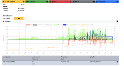

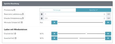

warum macht mir die OpenWB bei diesen Einstellungen den Speicher leer? Priorität liegt beim Speicher, erlaubte Entladeleistung ist 0,5 kW und Minimaler Entlade-SoC ist aus, also dürfte doch gar nicht entladen werden.

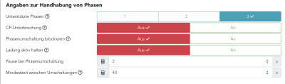

Und warum ist die Umschaltverzögerung für 14 Minuten aktiv?
Beim Fahrzeug sind zwei Minuten eingestellt:
Warum leert die OpenWB den Speicher?

Kann es sein, dass Aus bedeutet, es wird immer mit Akku geladen?
Zur Umschaltung: zumindest in der 1.9 war es so, dass man die Verzögerung X bei der Umschaltung von 1 auf 3 angab und die Rückschalterverzögerung 16min-x war .
Re: Warum leert die OpenWB den Speicher?
Eher nicht, denn nach 95% kommt "Aus".zut hat geschrieben: So Nov 19, 2023 11:52 am Kann es sein, dass Aus bedeutet, es wird immer mit Akku geladen?
Inzwischen funktioniert es, nachdem die OpenWB neu gestartet wurde. Das passiert immer wieder mal. Irgendwas hängt sich da wohl intern auf
evtl. wenn der Fehler das nächste Mal auftritt entweder Debug auf 2 und das Log sichern vor dem Neustart.
Danke für den Hinweis, da hab ich natürlich nicht dran gedacht.derNeueDet hat geschrieben: So Nov 19, 2023 4:46 pm evtl. wenn der Fehler das nächste Mal auftritt entweder Debug auf 2 und das Log sichern vor dem Neustart.
