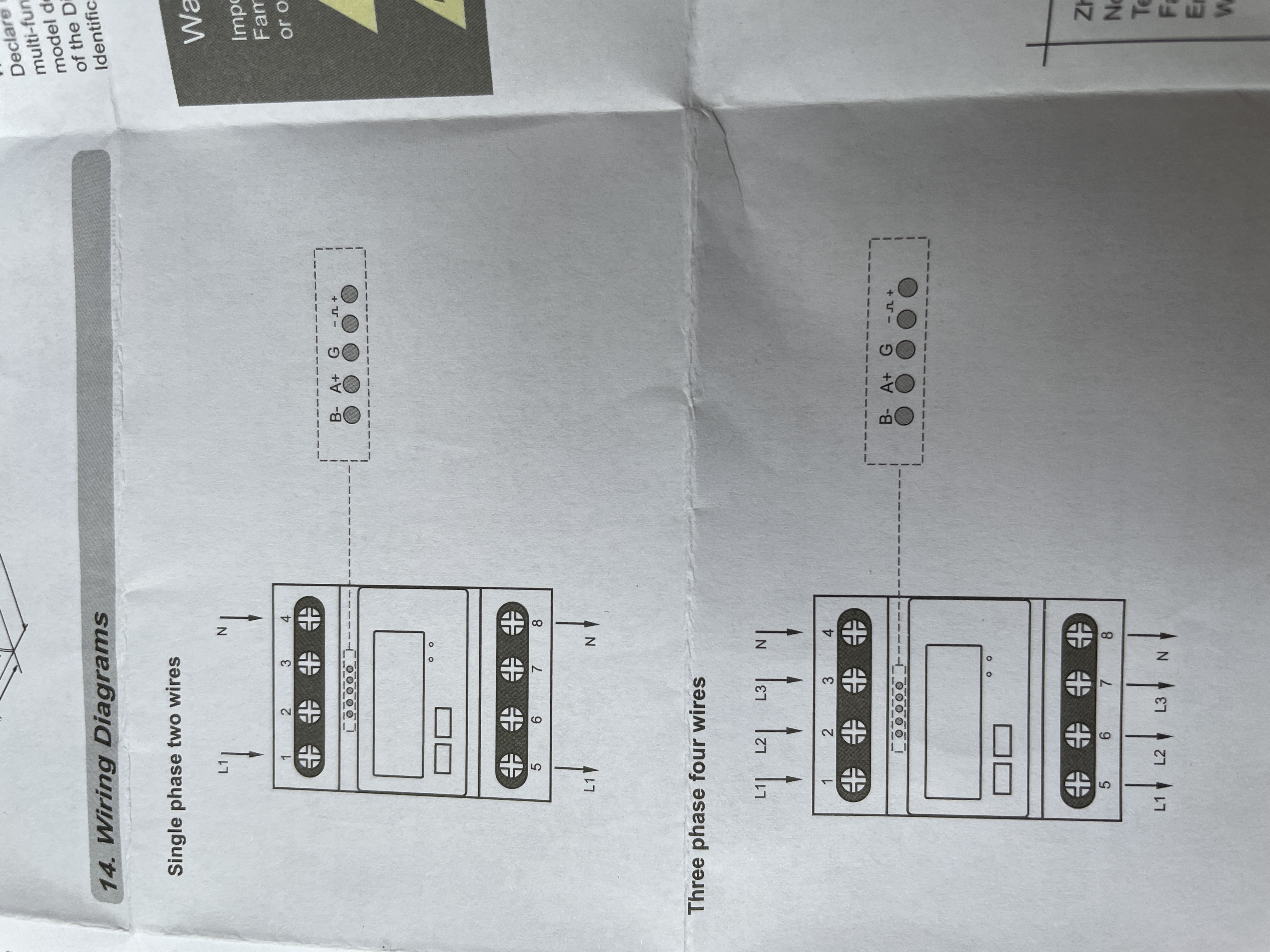

Danke für die schnelle Antwort.
In der beigefügten Bedienungsanleitung (siehen Anlage) ist jedoch N-Eingang und N-Ausgang mit Pfeilen angegeben.

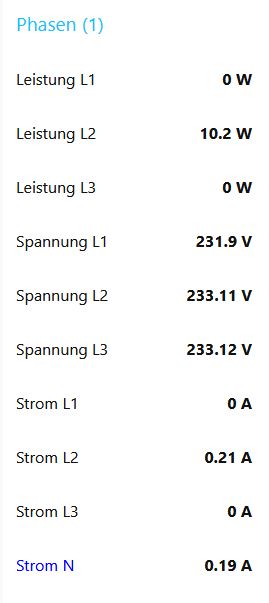

Wenn der SDM630 / 72 den N-Strom nicht messen, sondern nur intern berechnen, wieso ist der Strom dann bei 1p Anschluss nicht gleich

Hi, ich hatte die gleiche Frage, und war über den Beitrag hier gestolpert. Habe Eastron Europe angeschrieben, und eine offizielle Antwort erhalten. Falls es noch jemand benötigt:
- jens
Antwort (von einem Technical Manager):...
I got a quick technical question: Your smart meters SDM72DM and SDM630DM have two connectors for the neutral line (N).
Is it neccessary to connect both of them, or would the input line for N be sufficient?
Or to put it differently: Do you need N for a reference voltage only, or do those meters sense the current on N, too?
Hope that helps...The input line for neutral is sufficient.
- jens

Vermutlich wurden die 3 Werte nicht zu dem exakt gleichen Zeitpunk abgerufen. Die Leistung von L2 passt ja auch nicht zu der Spannung und dem Strom.Becker hat geschrieben: Fr Feb 17, 2023 12:47 pm Wenn der SDM630 / 72 den N-Strom nicht messen, sondern nur intern berechnen, wieso ist der Strom dann bei 1p Anschluss nicht gleich![]()
