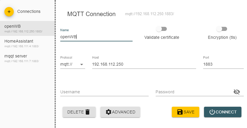

Hey Zusammen,
ich hatte ja damals das ganze über HomeAssistant und das mqtt Addon gelöst. Ich habe meine Heimnetz etwas abgeändert und nutze nicht mehr das Addon, sondern der mosquitto läuft jetzt eigenständig. Dank @Heavendenied läuft das auch jetzt mit der richtige Konfig (bzgl. set). Danke hierfür!
Was mir gestern beim Einrichten geholfen hat, war der MQTT Explorer. Hier konnte ich immer sehen, ob ich Zugriff auf die OpenWB habe und ob mosquitto die Daten erhält. Ich würde mir diesen daher unbedingt installieren. Hilft bei der Fehlersuche:
http://mqtt-explorer.com/
Er wird auch in dieser Anleitung empfohlen, die ich damals genutzt habe:
https://tech-engineering.de/home-assistant-und-openwb/
ACHTUNG! Hier die Config verwenden, die heavendenied gepostet hat!
Richte dir im mqqt explorer mal zwei Datenverbindungen ein und schaue, was da kommt:
Hier natürlich die IP Adresse deiner OpenWB eintragen. Wenn du dich dann mit der OpenWB verbindest, müsste das so aussehen:
Erst wenn das funktioniert, gehen wir auf den mqqt Server in HA. Dazu klickst du auf dem zweiten Bild oben rechts auf Disconnect und dann oben links auf "+ Connections"
Auch hier musst du die IP Adresse UND den Benutzernamen ändern. Mein Benutzer in HA war mqtt. Wie lautet deiner? Nicht das hier schon ein Problem existiert. Verbinde dich dann mit HA und schaue, ob es klappt. Kannst du dich Verbinden und wenn ja, was siehst du? Siehst du nur $SYS, oder auch openWB?
Sag Bescheid ob bis hier alles geht und was du siehst, wenn du dich auf den mqqt Server auf dem HA verbindest.

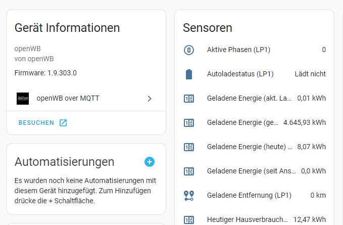

Servus,
ich quäle mich schon länger mit Home Assistant und der Integration der OpenWB rum und habe nur teilweise Lösungen gefunden.
Ziel soll sein, auch die PV-Daten aus der OpenWB an den Home Assistant zu übergeben. Leider funktioniert dies nicht.
Aktuell läuft der Mosquitto broker mit folgender Konfiguration von @Heavendenied :
Per MQTT Explorer sehe ich die Werte der OpenWB bereit auf dem Home Assistant:
In der HACS OpenWB over MQTT sehe ich die ersten Werte meiner OpenWB:
aber es fehlen die gewünschten Daten vom Wechselrichter:
Könnt ihr mir einen Tipp geben wo es bei mir hängt?
