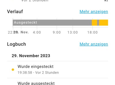

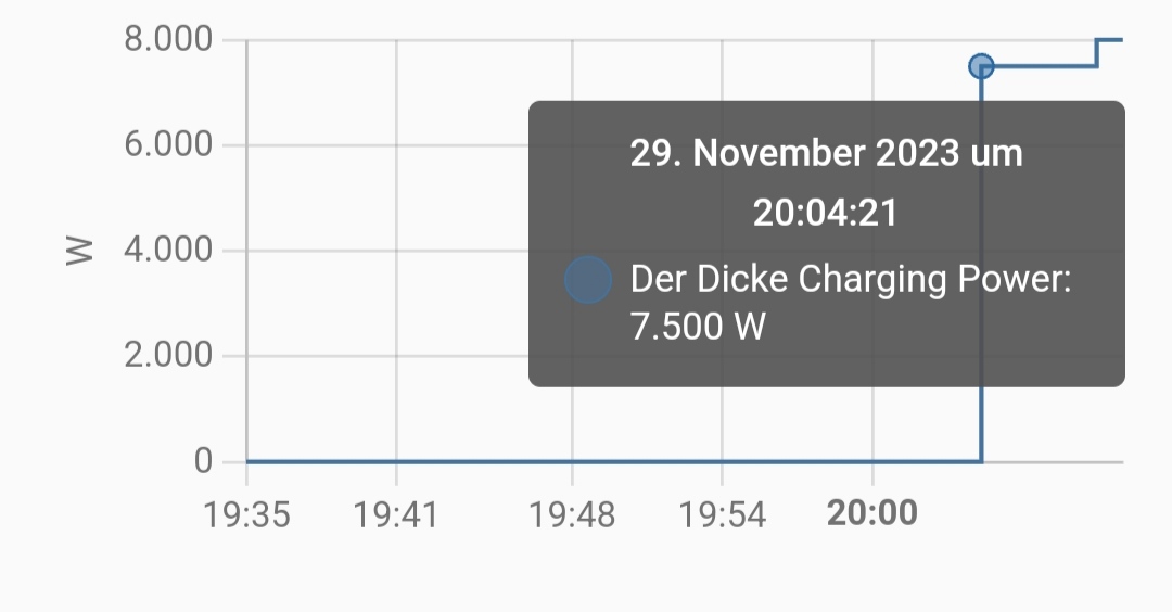

der Ladevorgang startet weiterhin nicht wenn die openwb bereits vor dem anstecken auf Sofortladen steht.
Wie Elchkopp bereits bei im der Beta 4 Thread vermutete, lässt sich der Ladevorgang auch per Ansteuerung über die Auto App starten.
Logs können gerne generiert werden, wenn noch gewünscht.

MatzeL
Beiträge: 70
Has thanked: 3 times
Re: Rückmeldungen 2.1.2 Release
Beitrag von MatzeL »
openWB hat geschrieben: Mi Nov 29, 2023 7:15 pm Auch wenn die Pro im PWM Modus läuft?
Werde ich morgen testen. Aktuell laufe auf 3.2.1 mit "PWM mit Fahrzeugerkennung"
Aktuell habe ich festgestellt, dass über 25min nach dem Anstecken des Fahrzeugs der Ladevorgang ohne weiteres zutun gestartet wurde.
zut
