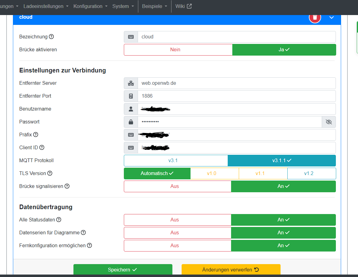

Als erstes habe ich die Cloud-Verbindung eingerichtet. Danach Die MQTT-Brücke (siehe Bild).

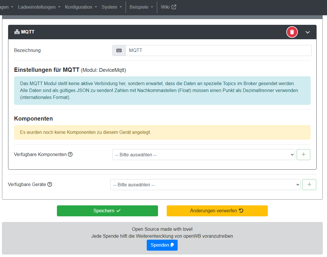

Wenn ich dann aber unter Einstellungen/ Konfiguration/ Geräte und Komponenten -> MQTT einstelle, dort bei "verfügbare Komponenten" -> MQTT-Zähler und bei "verfügbare Geräte" wieder -> MQTT bleiben die Einstellungen nach dem Speichern nicht erhalten (siehe Bild).

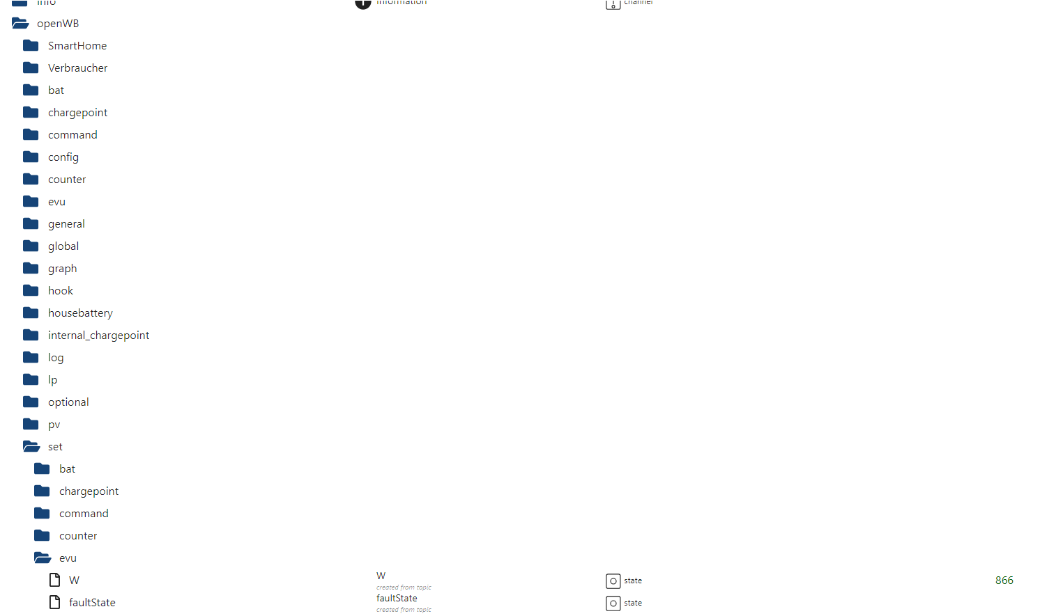

Interessanterweise werden aber im ioBroker unter: openwb/ set/ evu die Werte für den aktuellen Stromverbrauch aus meinem Zähler korrekt aktualisiert. Also wäre mein Denken: MQTT läuft.... Ein Neustart des mqtt-client im ioBroker gibt auch die Meldung aus: "connected to broker"

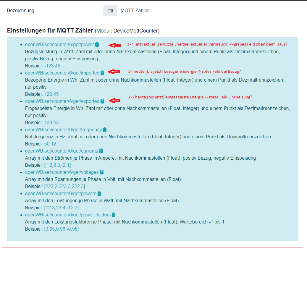

Ich habe das Image nochmal komplett neu auf die SD-Karte gespielt und die Box neu gestartet. Was mich sehr ins Schwimmen bringt ist das die Publisher-Orte im Gegensatz zur Version 1.9 komplett anders sind. Bisher habe ich z.B. den Wert für den aktuellen Stromverbrauch in "openwb/set/evu" gepusht. Jetzt sagt mir das Modul das der Wert in "openwb/set/counter/6/get/power" soll. Wenn ich das mache wird der wert auch brav im ioBroker in dem entsprechenden Datenpunkt aktualisiert - nur kommts eben nicht auf der Box an. Ich habs mal versucht mit meinem Verstädnis zu beschriften - liege ich da bei den Punkten 1-3 richtig?Du solltest keine Bridge einrichten sondern nur explizit in das jeweils einzelne erforderliche Topic (siehe MQTT Modul) die Werte rein Publishen.
