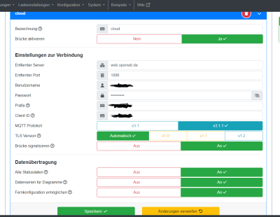

Als erstes habe ich die Cloud-Verbindung eingerichtet. Danach Die MQTT-Brücke (siehe Bild).

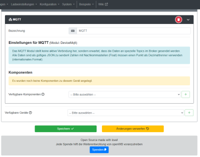

Wenn ich dann aber unter Einstellungen/ Konfiguration/ Geräte und Komponenten -> MQTT einstelle, dort bei "verfügbare Komponenten" -> MQTT-Zähler und bei "verfügbare Geräte" wieder -> MQTT bleiben die Einstellungen nach dem Speichern nicht erhalten (siehe Bild).

Erstmal Image zurücksetzen, ioBroker weglassen und die Cloud ansich auch da die mit dem Thema nichts zu tun hat.
In software2 kannst du beliebig viele WR konfigurieren.
Möchtest du dennoch MQTT verwenden benötigst du keinerlei Bridges sonst musst nur die Werte in die entsprechenden Topics buchen, fertig :)

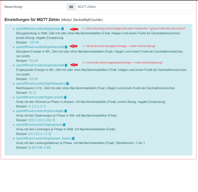

Ich habe das Image nochmal komplett neu auf die SD-Karte gespielt und die Box neu gestartet. Was mich sehr ins Schwimmen bringt ist das die Publisher-Orte im Gegensatz zur Version 1.9 komplett anders sind. Bisher habe ich z.B. den Wert für den aktuellen Stromverbrauch in "openwb/set/evu" gepusht. Jetzt sagt mir das Modul das der Wert in "openwb/set/counter/6/get/power" soll. Wenn ich das mache wird der wert auch brav im ioBroker in dem entsprechenden Datenpunkt aktualisiert - nur kommts eben nicht auf der Box an. Ich habs mal versucht mit meinem Verstädnis zu beschriften - liege ich da bei den Punkten 1-3 richtig?
