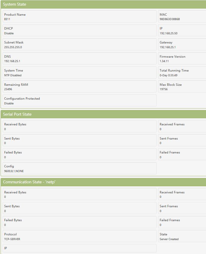

[attachment=0]Elfin.JPG[/attachment]Hallo zusammen,
ich habe letzte Woche meine oben gennanten Geräte bekommen.
Den SDM ins Stromnetz zu bringen ist kein Problem.
Was absolut nicht klappt ist die Busverbindung zum Elfin. (Auch weis ich nicht ob openWB eine Verbindung zum Elfin aufbaut)
Ich habe es mit 120 Ohm Widerstände am Zähler und auch am Anschluss vom Elfin versucht, leider keine Kommunikation.
Angeschlossen ist A auf A und B auf B.
Am Zähler habe ich die Adresse 001, 9600 Baud, keine Parität und 1 Stop Bit.
In den Serial Port Settings des Elfin habe ich:
Basic Settings
Baud Rate: 9600
Data Bit: 8
Stop Bit: 1
Parity: None
Buffer Settings
Buffer Size: 512
Gap Time: 50
Flow Control Settings
Flow Control: Half Duplex
CLi Settings
Cli: Always
Waiting Time: 300
Protocol Settings
Protocol: Modbus
In den Communication Settings des Eldin habe ich:
Basic Settings
Protocol: Tcp Server
Socket Settings
Local Port: 9999 -----> den habe ich auch an der IP angehängt von obenWB als EVU Zähler
Buffer Size: 512
Keep Alive(s): 60
Timeout(s): 0
Protocol Settings
Max Accept: 1
More Settings
Security: Disable
Route: Uart
Ich hoffe jemand hat noch eine Idee an was das liegen könnte.

Re: SDM630 Modbus V2 mit Elfin-EE11
Das klappt so nicht.
Das SDM Modul nutzt noch eine ältere Auslesung.
Ggf. klappt:
RS485/Lan-Konverter IP: 192.168.25.50
Am Elfin:
Protocol Settings
Protocol: None
Ansonsten (wenn bei uns gekauft) gerne retournieren und das EVU Kit v2 bestellen.
Ggf. klappt:
Am Elfin:
Protocol Settings
Protocol: None
