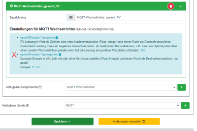

Lutz meint nicht den physischen WR sondern die Komponente bei der Einrichtung der openWB. Da musst du MQTT-Wechselrichter nehmen und nicht MQTT-Zähler.

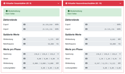

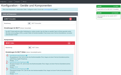

Vielleicht kannst Du mir bei den 3 Punkten auf dem Foto ebenfalls weiterhelfen - manchmal checkt mans einfach nicht...

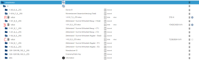

Ich habe meine Zählerwerte entweder direkt aus dem SmartMeter-Adapter des ioBrokers (siehe Bild2 A-C) oder als selbstgebaute Datenpunkte unter 0_userdata. Leider reicht mein Horizont trotz der Beschreibung in der Wallbox nicht aus was ich wohin sende.
Punkt 1: Kommt hier die aktuell bezogene Leistung aus dem Zähler (Bild 2-Punkt A) rein? Die ist doch aber bereits um die Leistung der PV gekürzt?
Punkt 2: hier Wert aus Bild 2 - Punkt B?
Punkt 3: hier Wert aus Bild 2 - Punkt C? Oder kommt hier nichts rein und der Wert muss beim MQTT-Wechselrichter beim roten Kreuz rein (Bild 3)?
Schon mal vielen Dank für die Geduld
- Beiträge: 4037
- Has thanked: 11 times
- Been thanked: 89 times
Re: wohin PV-Werte per MQTT?
Die Daten von was für einem Gerät willst Du denn jetzt genau senden? Der Beschreibung nach ist es doch kein Wechselrichter. Nenn doch bitte mal Hersteller und Typenbezeichnung.
Ansonsten gilt allgemein:
Die Daten von einem Wechselrichter (aktuelle Leistung und absoluter Erzeugungszählerstand) müssen in eine WR-Komponente.
Die Daten vom Hauptzähler (aktuelle Leistung, absolute Einspeize-/Bezugszählerstände sowie weitere optionale Daten) müssen in eine Zählerkomponenten.
Die entsprechenden Topics werden Dir bei der Konfiguration der Heräte und Komponenten angezeigt.

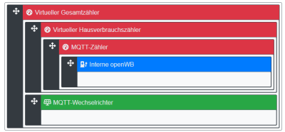

Moin!
Um mal zu versuchen nicht 100 Threads zu gleichen Themen zu haben.
Vorgestern kam die Wallbox und gestern wurde sie verkabelt. Seitdem verusche ich mich durch die Konfiguration zu kämpfen und manche Sachen finde ich einfach nicht.

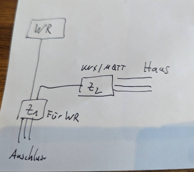

Mein Zähleraufbau mit Huawei Wechselrichter und daran angeschlossenem Zähler Z1, sowie einem zweiten KNX-Haushaltszähler Z2 sieht so aus: Der KNX-Zähler wird über Edomi (Hausautomations-Server) in MQTT gewandelt und die Daten vom Wechselrichter bekomme ich über Solaranzeige auf meinen eigenen MQTT-Broker. Die leite ich dann wieder mit Edomi an die Topics aus OpenWB weiter.
Wenn ich mich nun an den Wiki Artikel https://github.com/openWB/core/wiki/Hau ... %C3%A4hler halte, sieht mein Aufbau ungefähr so aus: (Ja, ich weiß, dass der virtuelle Haushaltszähler eigentlich redundant ist.
Die Virtuellen Zähler spucken dann folgende Werte aus: Jetzt sind im Gesamtzähler aber die Leistungen pro Phase auf 0 und auch die Leistungsfaktoren werden nicht vom MQTT-Zähler auf den Hausverbrauchszähler übernommen.
Reicht das so, um eine PV-Ladung einzurichten oder muss ich meinen KNX-Zähler(der mir die alle Werte rausgibt) im Zählerschrank direkt hinter Z1klemmen?, also die PV-Anlage in den Hausverbrauch rein?
Beste Grüße
Christian
Heißt das, diese drei Werte sind zwingend nötig und der Rest optional?LutzB hat geschrieben: Do Dez 14, 2023 6:39 am Die Daten vom Hauptzähler (aktuelle Leistung, absolute Einspeize-/Bezugszählerstände sowie weitere optionale Daten) müssen in eine Zählerkomponenten.
Beste Grüße
Christian

- Beiträge: 4136
- Has thanked: 26 times
- Been thanked: 162 times
Unter der Annahme, dass "Anschluss" unter Z1 den EVU-Punkt meint, und Du den Wechselrichter in der openWB erfolgreich konfiguriert bekommen hast, brauchst Du den KNX-Zähler überhaupt nicht anbinden. Die openWB kuckt auf den EVU-Punkt und rechnet sich den Hausverbrauch aus: EVU-Punkt plus (negativer) Erzeugung (PV, Speicher, ...) ergibt den Hausverbrauch. Die Ladeleistung der Wallboxen kennt sie ja von den Leistungsmessern dort.
