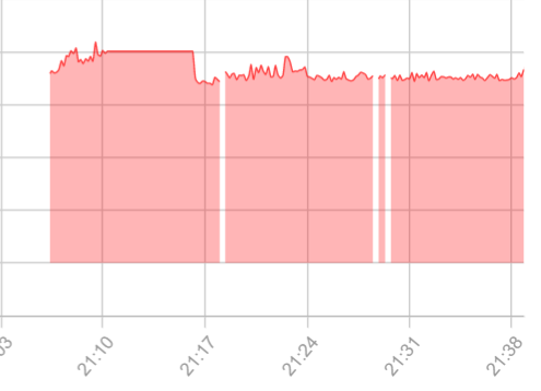

Leider tritt ztw. ein Zugriffsproblem auf, am besten kann man das am EVU-Modul erkennen:
2023-04-23 21_37_47-openWB und 2 weitere Seiten - Persönlich – Microsoft​ Edge.png
Der relevante Auschnitt des Logfiles (device2 ist der SolarEdge):
