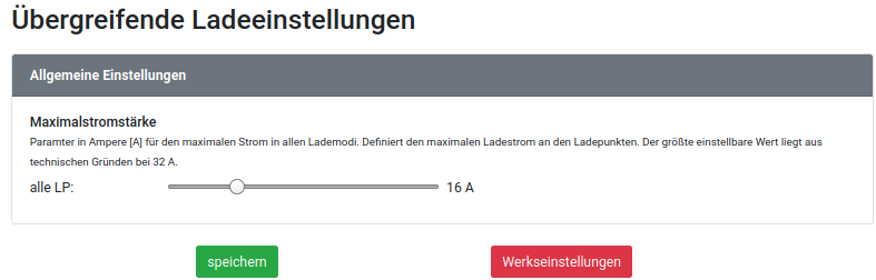

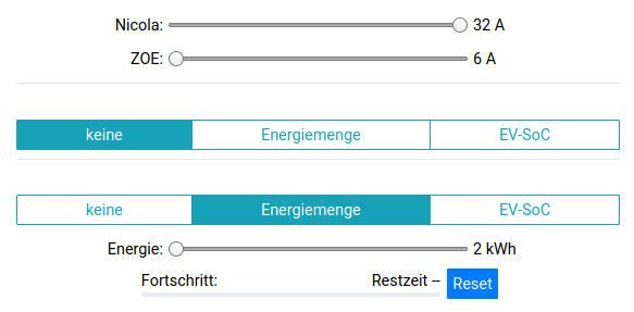

KevinW hat geschrieben: Di Mai 26, 2020 10:20 am Wird es auf der Hauptseite angezeigt?
Lademenge ist korekt aber beide Stromstärken stimmen nicht! LP1 ist viel zu hoch und LP2 weder der voreingestellte, noch der zuletzt aktivierte Wert (alle sollten 16A sein).
Hauptseite-Sofortladen
Global definierte Maximalstromstärke
