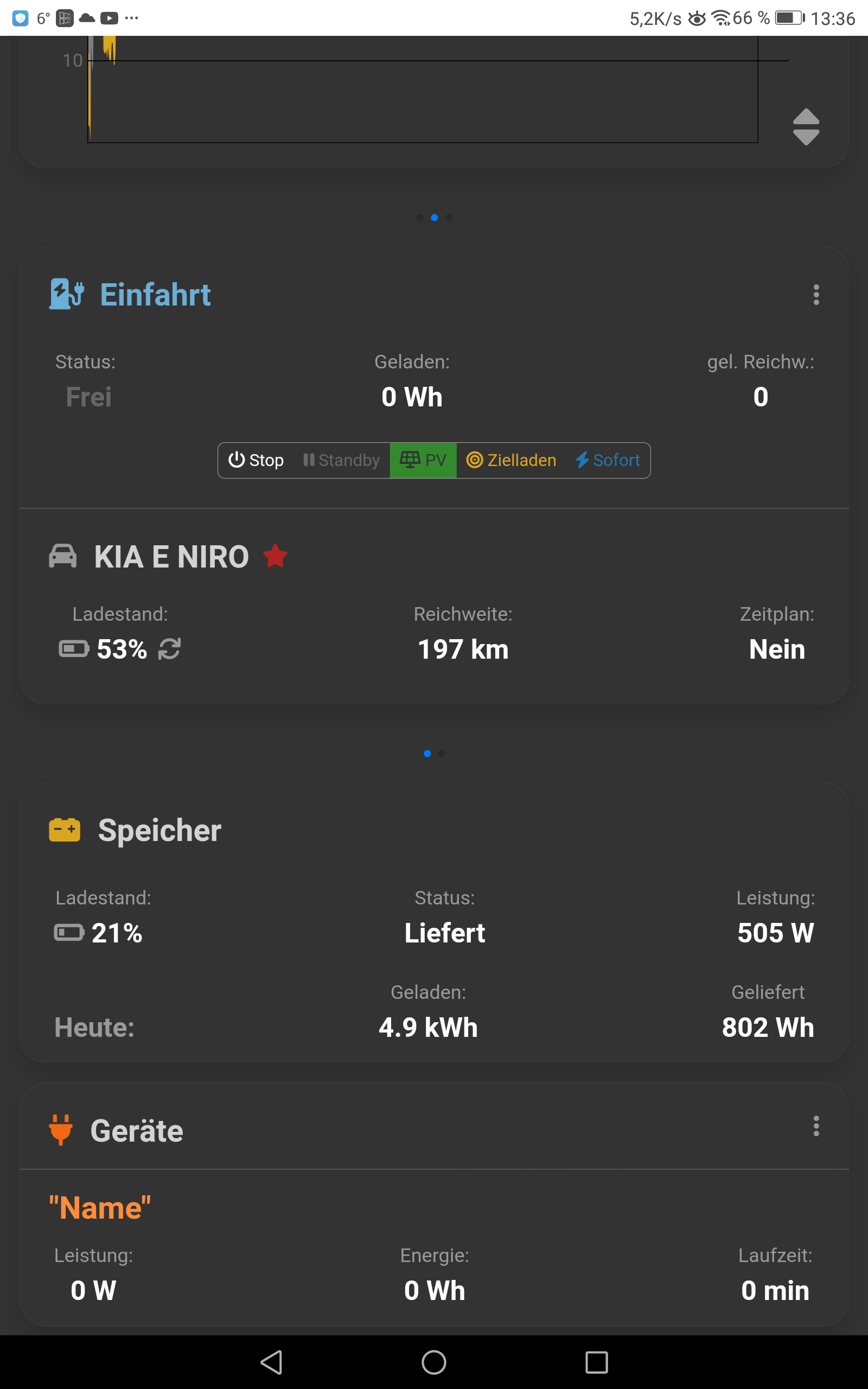

ich nutze seit dem neuesten Release auch das schöne Colors Theme 2.0
Allerdings ist mir aufgefallen, daß die geladene Reichweite (30kWh / 100km) immer mit "0" angezeigt wird.
Fahrzeuge geben keinen SoC etc. aus, die Berechnung würde rein über die Energiemenge laufen.
Das neu hinzugekommene Feld "Lade-Wirkungsgrad" war nach dem Update natürlich leer und wurde heute auf 90% gesetzt, ich kann noch nicht absehen ob das einen Einfluss auf die Anzeige hat.
Any idea?
