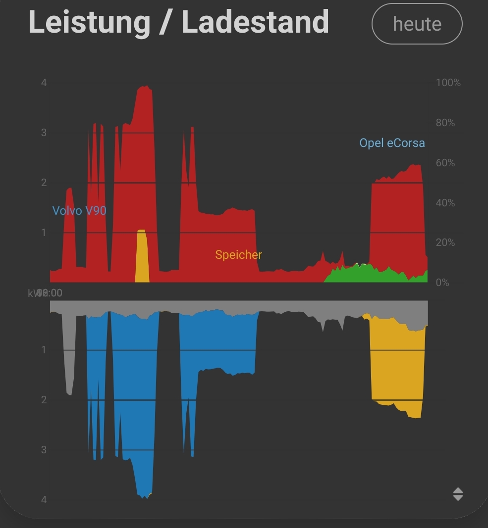

Könnte man im Leistungsgraph dieselben leicht unterschiedlichen blauen Farben verwenden um sehen zu können welcher Ladepunkt da wann aktiv war?
Im Moment sieht es so aus (alles gleiches blau):
In der Energieübersicht jedoch so (dieselben Farben auch in der Übersicht oben wären super):

Und dann bleibt leider auch mit aktuellem master das Problem dass nach wie vor die Historischen Wert vor 2.0 Umstieg nicht angezeigt werden.

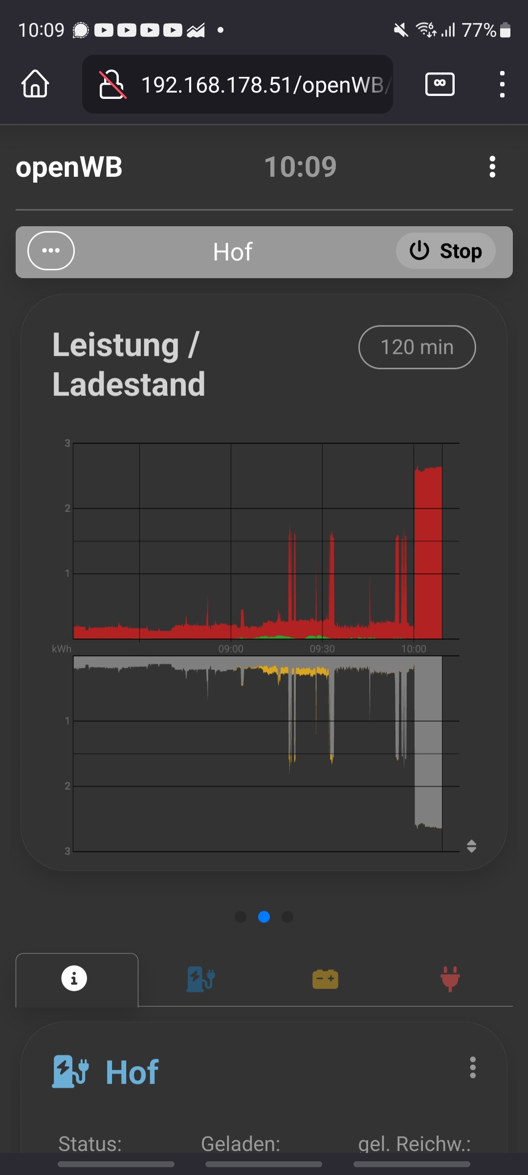

Ich vermelde das der Victron SOC sowie die SOC der EVs nicht auf dem Tageschart oder dem 120 min Chart auftauchen. Im numerischen Bereich werden die Werte korrekt angezeigt. Im Standardtheme hingegen sehe ich die Graphen alles wie es sein soll.
Hat jemand ähnliches bei seinem Victron beobachtet?
Gruss Andre

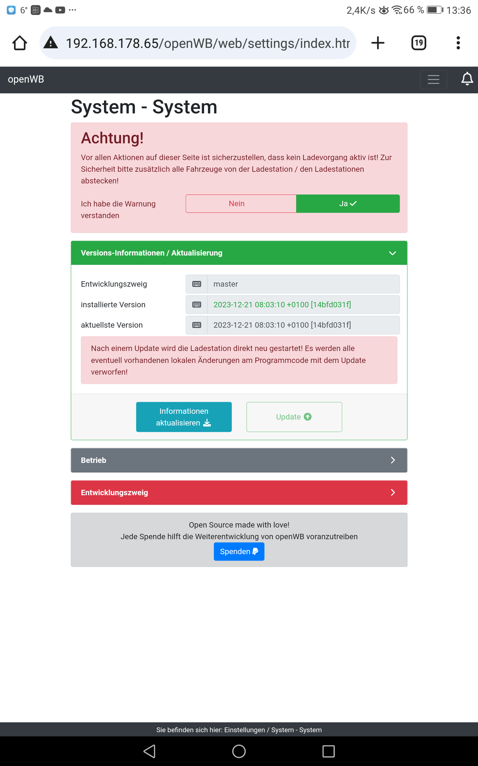

Ja, ist bei mir auch so, es wird gar kein SOC (Fahrzeuge wie auch Speicher) angezeigt! ABER: Nur in der Ansicht von heute!? Wenn ich auf gestern oder früher springe wird alles korrekt angezeigt!
Vielleicht damit ein Problem im aktuellen master? Ich hab gestern upgedatet...

Bei mir das gleiche Verhalten - wir haben auch ein Victron-System sowie 2 EV.

Andi hat geschrieben: Fr Dez 22, 2023 12:47 pm ...ABER: Nur in der Ansicht von heute!? Wenn ich auf gestern oder früher springe wird alles korrekt angezeigt!
Hab ich bei mir auch festgestellt. Danke Andi für den Hinweis!

grundsätzlich sollte das gehen. Ich schaue mir das mal an.
Andi hat geschrieben: Fr Dez 22, 2023 12:12 pm Hi Claus,

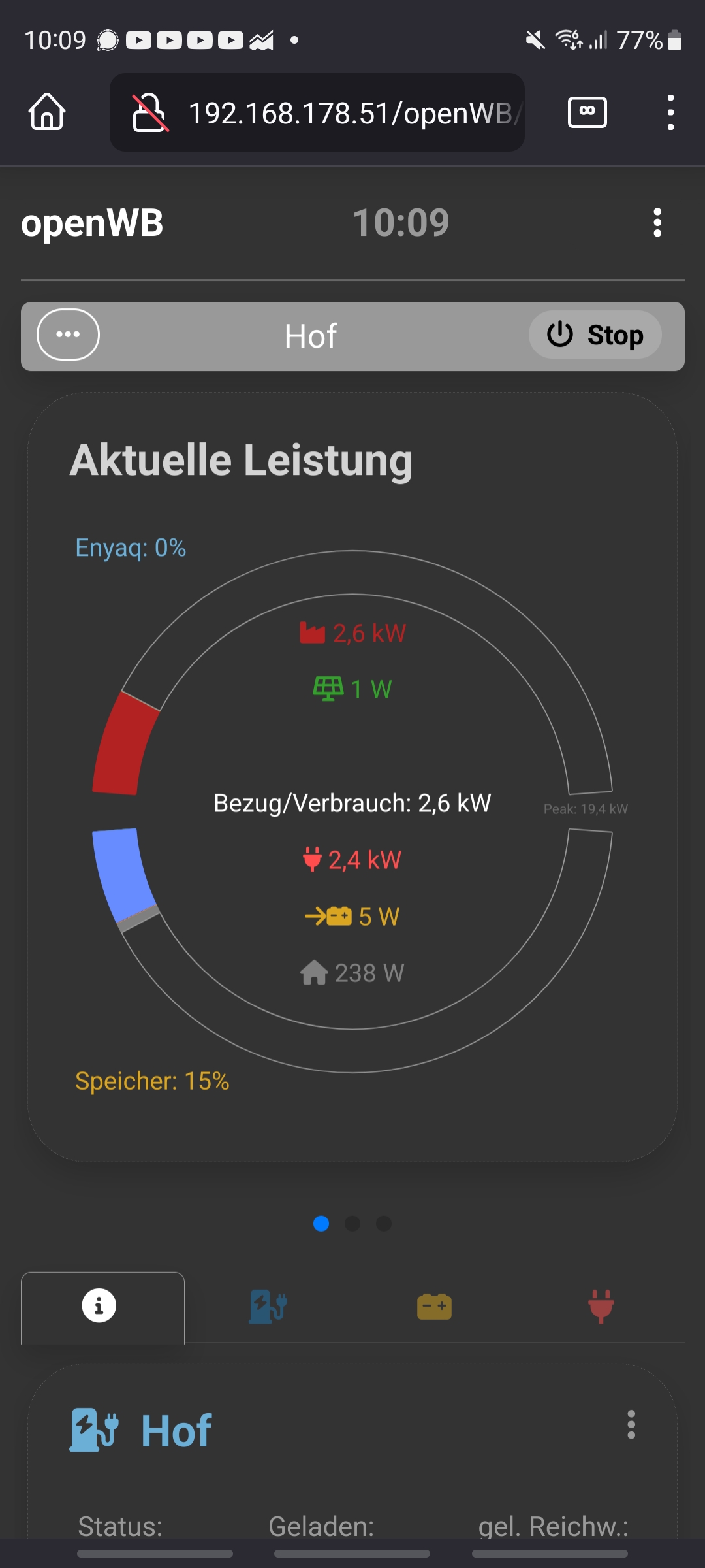

Allerdings ist mir aufgefallen, daß die geladene Reichweite (30kWh / 100km) immer mit "0" angezeigt wird.
Fahrzeuge geben keinen SoC etc. aus, die Berechnung würde rein über die Energiemenge laufen.
Das neu hinzugekommene Feld "Lade-Wirkungsgrad" war nach dem Update natürlich leer und wurde heute auf 90% gesetzt, ich kann noch nicht absehen ob das einen Einfluss auf die Anzeige hat.
Any idea?
