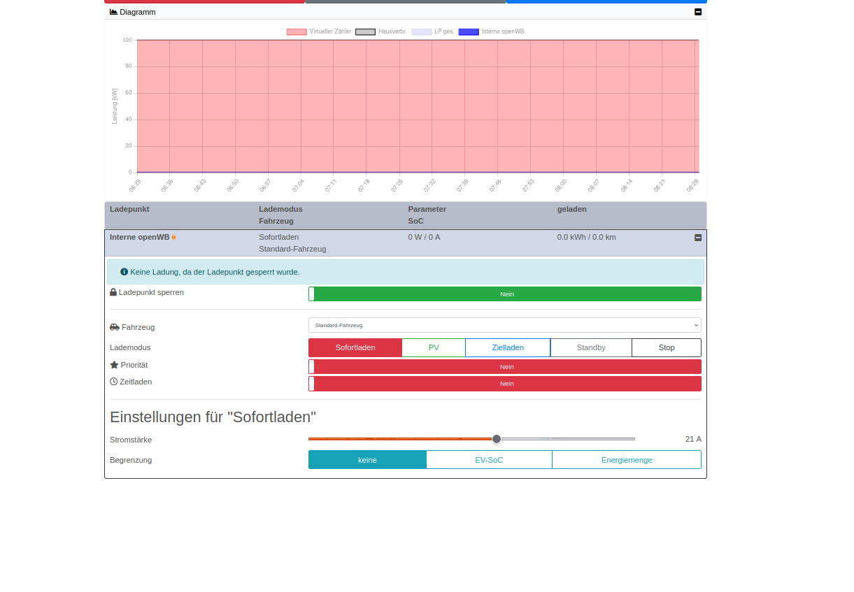

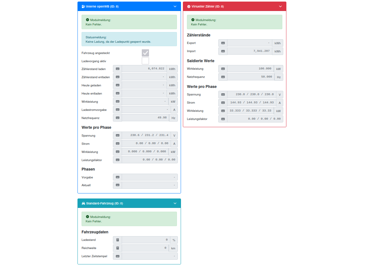

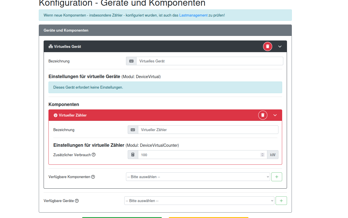

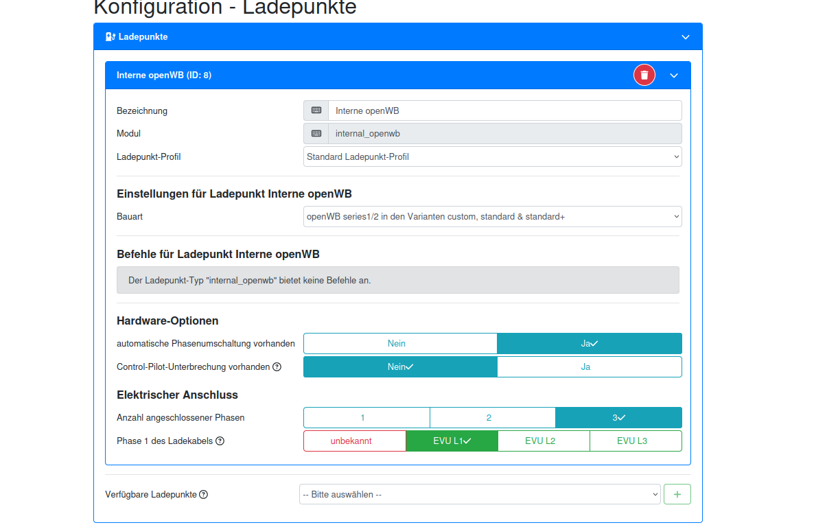

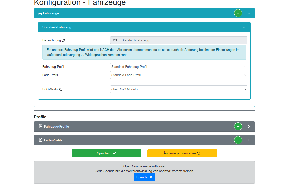

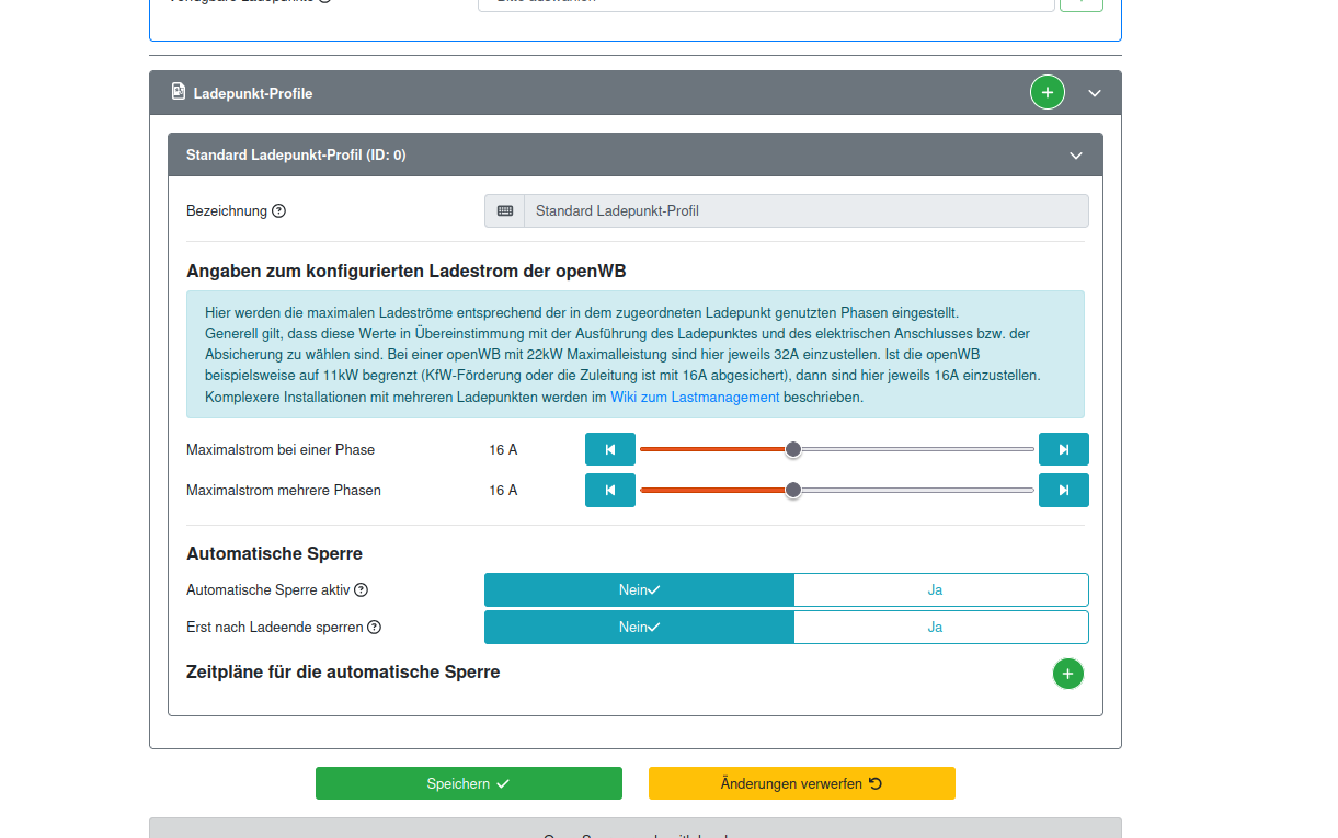

Ich habe nun versucht, dem HowTo zu folgen, aber bisher ohne Erfolg.
Wenn ich den Tesla anschließe, bekomme ich im Status des Ladepunktes den Haken bei "Fahrzeug angeschlossen". Allerdings kann ich dann nichts weiter machen, da mir angezeigt wird, dass der Ladepunkt gesperrt ist. Auch über die Tesla App kann ich den Ladevorgang nicht starten, dort bekomme ich dann den Hinweis keine Stromzufuhr.
Ich hab nun mal von jeder Einstellung einen Screen gemacht, wir kommen da nicht weiter und verstehen nicht warum es nicht funktioniert :?
Logs haben wir keine. Dort wird nur angezeigt: "-- noch nicht geladen --"

hecter hat geschrieben: Fr Aug 09, 2024 6:34 am Allerdings kann ich dann nichts weiter machen, da mir angezeigt wird, dass der Ladepunkt gesperrt ist.
Dieser Sache würde ich nachgehen. Ich nutze die Sperren nicht, kannst Du von der Meldung mal einen Screenshot machen? Vielleicht ist eine PIN-Sperre für das Display eingerichtet? (Die im Ladepunkt-Profil ist es nicht, das kann ich auf dem Screenshot sehen)

Hab hier noch mal vom Status und von der "Übersicht" einen Screen angehängt. Ich such mal ob ich was zu der PIN-Sperre im Display finde. Doch bedienen kann ich es.
