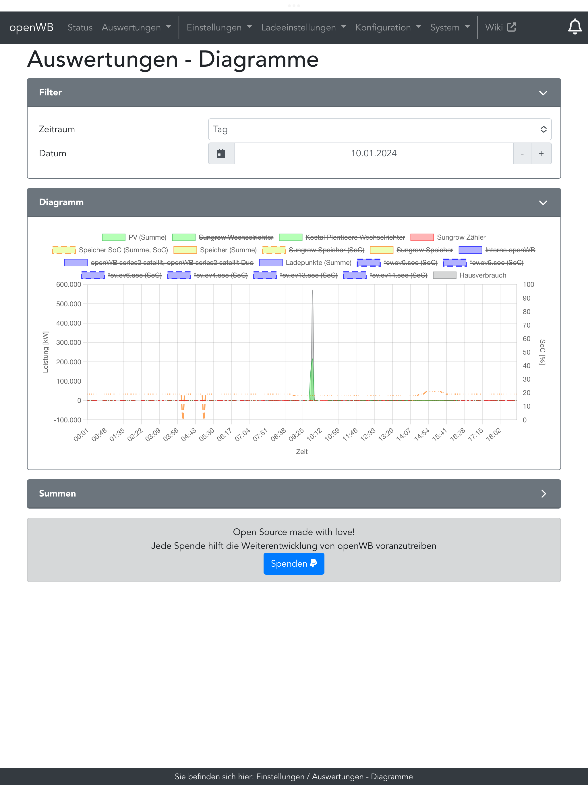

wie kommt es zu so extremen Datenpeaks die (Gott-sei-dank) nur in der OpenWB aufgezeichnet sind?
Software 2 Master vom 5.1.2024
Bekommt man so etwas editiert?
Danke für Infos
Oliver
PV 14KwP, WR Sungrow SH80RT, Speicher Sungrow SBR096, OpenWB Standard, OpenWB Satellit mit Software 2.1

oli_lu hat geschrieben: Mi Jan 10, 2024 7:05 pm Hallo,
Danke für Infos
Oliver
Nach meiner Beobachtung tritt das auf, wenn beim letzten Abfrageintervall vor Erstellung der 5-Minuten-Statistik der Zähler mal nicht oder fehlerhaft geantwortet hat. Dann wird als Wert 0 angenommen, bei der nächsten Abfrage wird der Zählerstand wieder "verrechnet", so dass sich in dem nächsten 5-Minuten-Intervall ein riesiger Wert ergibt, kann auch mal ins negative gehen.
Gelöst werden, könnte das m.E. nur, wenn eine fehlerhafte Abfrage nicht als 0 gezählt wird (Dann fehlt aber ein Wert komplett, daher ist das vermutlich schwierig)
Editieren würde ich lassen, da es nur in den Tagesstatistiken auftaucht, die Monatswerte und auch die Tagessummen stimmen ja.
Wenn man die Balken der anderen Werte sehen will, muss man den fehlerhaften Graphen im Diagramm abschalten.
Schön ist anders, aber so lange es nicht gelöst ist, müssen wir vermutlich damit leben.
