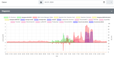

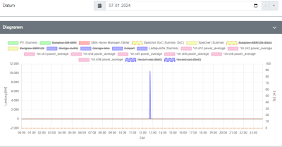

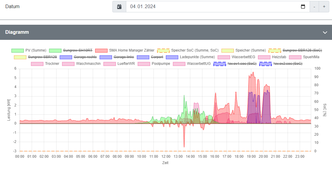

Hier nochmal Beispiele wie das bei mir aussieht. Datenübernahme war am 10.01, also alle Tage sind aus der Datenübernahme udn nicht neu dazu gekommen:
04.01 -> Alles OK

07.01. -> Falsche Beschriftungen und keine sinnvolle Grafik
So zieht sich das durch die komplette Historie. Zwischendurch immer Tage wo alles passt, dann wieder Tage wo es nur teilweise oder gar nicht passt...

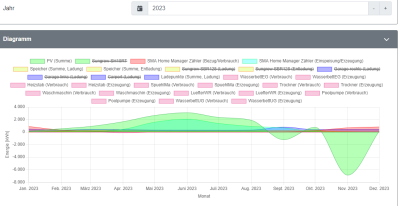

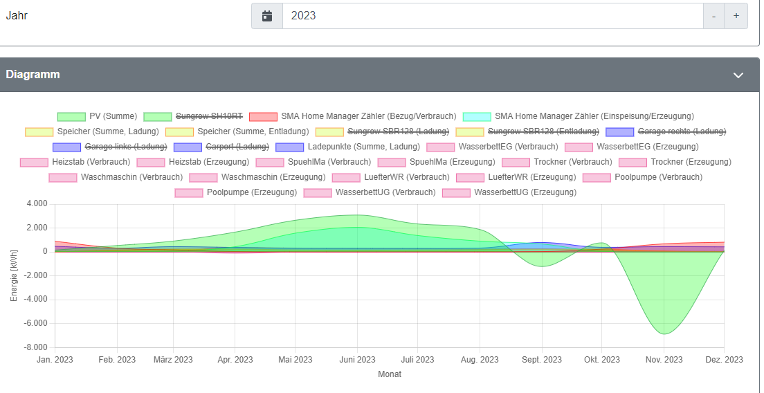

Jetzt wo du es sagst hab ich mir auch mal die Monats und Jahresdiagramme angeschaut und die sind tatsächlich fatal falsch, hier Beispiel 2023:
