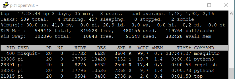

Re: Mosquitto Dienst lähmt WB
diesmal schon nach 3 Tagen siehe Screenshot. Fehlermeldung im LOG ist gleich geblieben.
1596635740: Saving in-memory database to /var/lib/mosquitto/mosquitto.db.
1596635740: Error saving in-memory database, unable to open /var/lib/mosquitto/m osquitto.db.new for writing.
1596635740: Error: Too many open files.
1596637541: Saving in-memory database to /var/lib/mosquitto/mosquitto.db.
1596637541: Error saving in-memory database, unable to open /var/lib/mosquitto/m osquitto.db.new for writing.
1596637541: Error: Too many open files.
Wie können wir dem ganze auf die Spur kommen?
Peter

- Beiträge: 4360
- Has thanked: 28 times
- Been thanked: 202 times
Ich hatte in den letzten Tagen auch Probleme mit ein paar MQTT-Topics. Kannst Du Dir z. B. mit dem MQTT-Explorer mal ansehen, ob Topics unter "openWB/config/set/" oder "openWB/set/" stehen geblieben sind?
Weiterhin habe ich zwei defekte Zombie-Prozesse gesehen, die "replaceinconfig" ausführen sollten. Die Ursache konnte ich jedoch noch nicht finden.

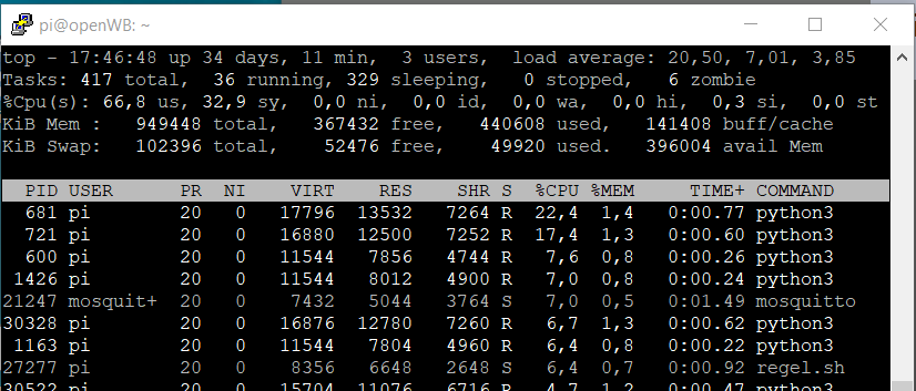

Hallo Lutz,
war gerade mal wieder soweit siehe Screenshot. Nach dem Neustart des Mosquitto Demons hat python viel zu tun
Habe jetzt mal alles so gelöscht wie Du gesagt hast. Schauen wir mal was das gibt.
Beste Grüße
Peter
