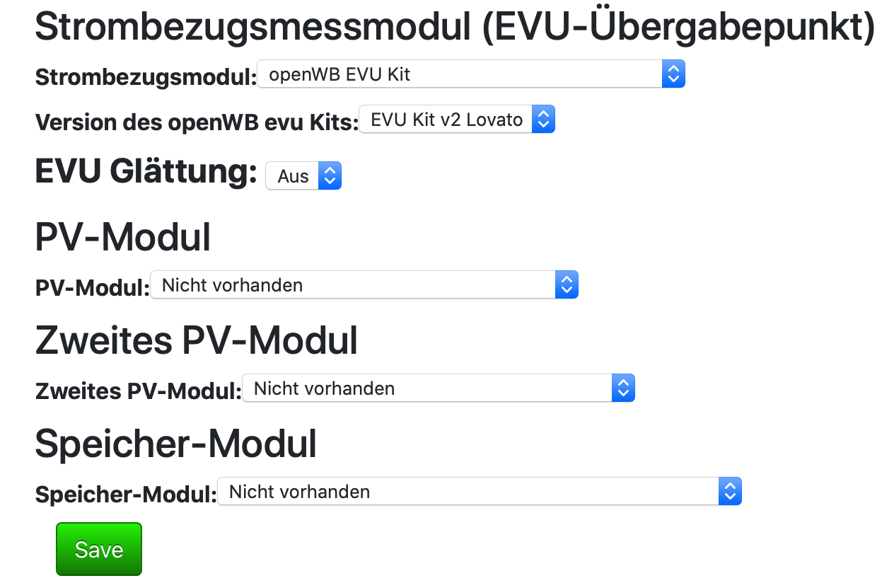

Ich habe das EVU Kit als Strommessmodul ausgewählt. Aber leider ohne das sich die Anzeige geändert hat.

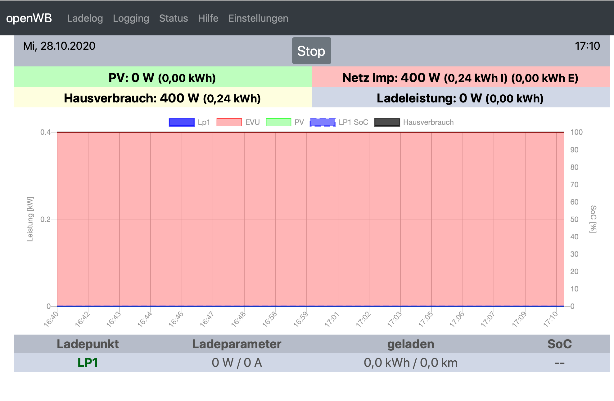

Ein Verbrauch wird nach der Konfiguration des Strombezugsmessmoduls berechnet. Allerdings bleibt die Anzeige des momentanen Hausverbrauchs bei 400 W.

Das ist immer noch die Anzeige, wenn kein Strombezugsmessmodul konfiguriert wäre (400W feste Hausverbrauchsvorgabe = Standard).
Cache geleert?
Browser mal neu gestartet?
Geprüft, ob das Strombezugsmessmodul auch noch in der Konfig drin ist? (ggf. save vergessen?)
Cache geleert?

Das Modul war/ist eingetragen. Habe den Cache aber trotzdem mal gelöscht und den Browser neu gestartet.
Im den Einstellungen sieht es immer so aus:
Wahrscheinlich ist es ein "doofer" Fehler, aber ich sehe ihn nicht ...
Kann ich irgendwo erkennen, welches EVU Kit man mir eingebaut hat? Oder ist bei einer "frischen" Lieferung klar, welche Version es ist?

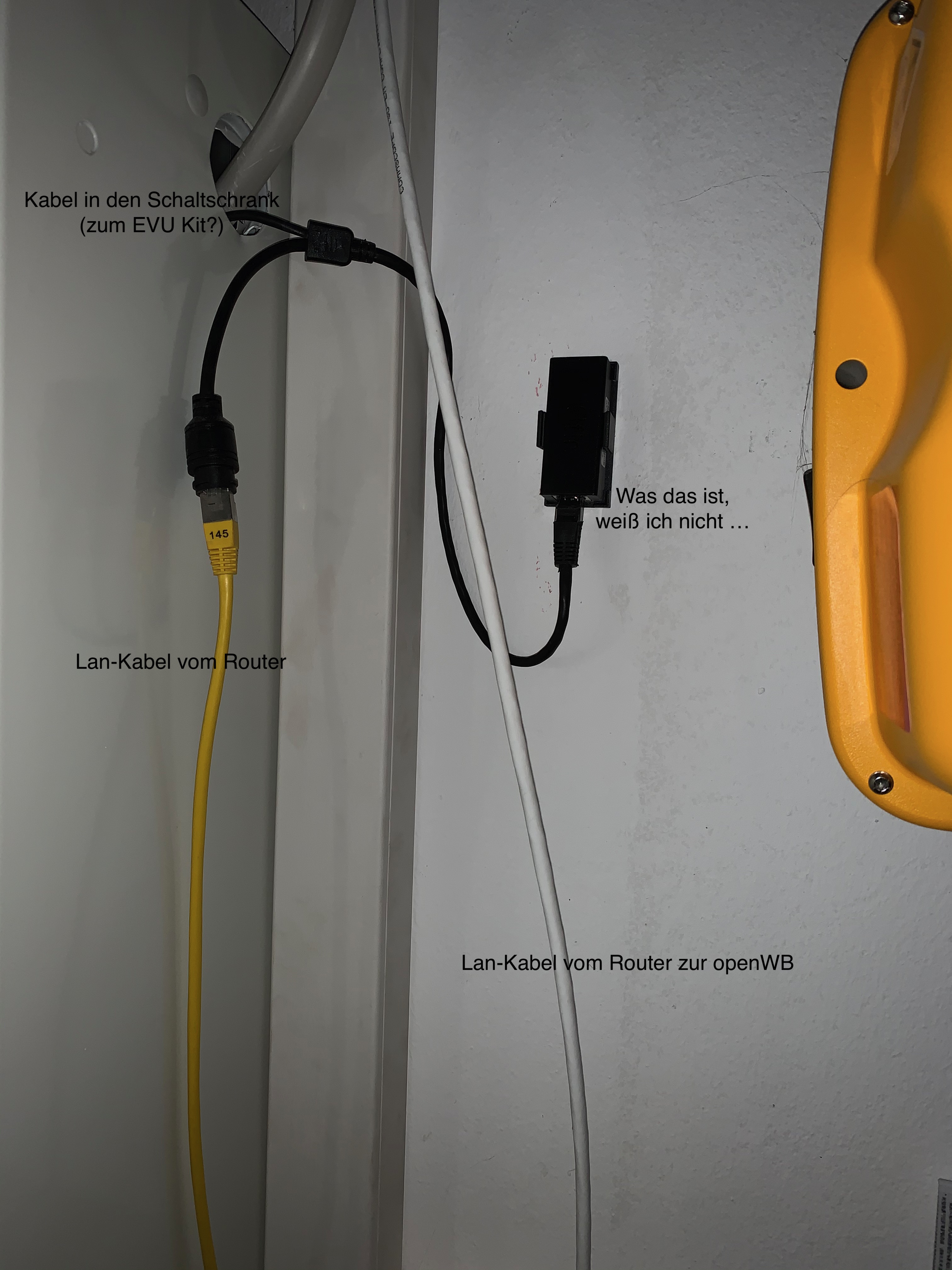

Ich habe gerade mal im Schaltschrank nachgesehen ...
Das verbaute EVU Kit ist das, was ich ausgewählt habe. Dort wird auch ein sinnvoller Verbrauchswert angezeigt.
Kann es sein, dass die openWB das EVU Kit gar nicht findet? Beide hängen am gleichen Router und sollten deshalb auch im gleichen Netzwerk sein. Allerdings sehe ich in meiner Fritzbox nur die openWB, aber nicht das EVU Kit. Hat es vielleicht als Voreinstellung eine feste IP, die nicht zum Nummernkreis des Routers passt?
Hier ein Bild von den Kabeln: Und ein Bild vom Modul:

Ja, das sieht soweit recht richtig aus.
Bei dem "was das ist, weiß ich nicht" mal kurz ab und anstecken. Wie leuchtet / blinkt es?
Ansonsten bitte einmal Einstellungen / System / Support den Fehlerbericht absenden.

Ich habe bei dem kleinen schwarzen Kästchen (Elfin steht drauf) das Kabel einmal ab- und wieder eingesteckt. Es blinkt und leuchtet nicht.
