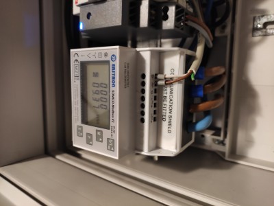

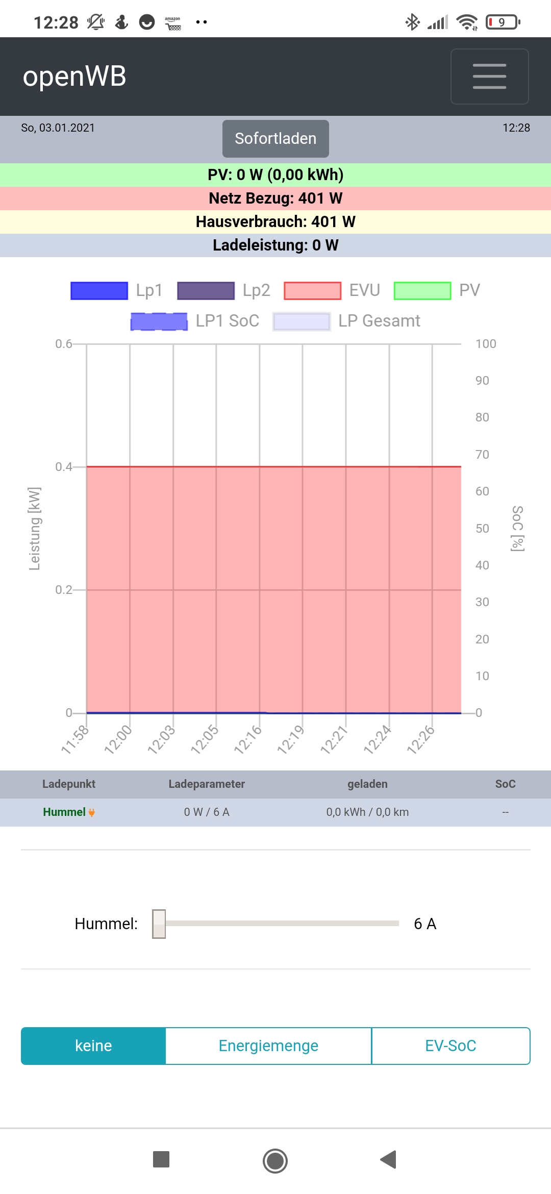

So Internet Verbindung steht jetzt über dlan. (wird im Router als ganz normale LAN Verbindung angezeigt)
EVU kit ist folgend angeschlossen (im Anhang)
Trotzdem keine Werte.
Bitte um Hilfe
