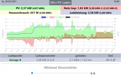

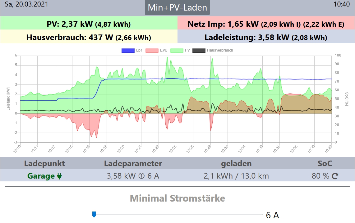

Bei mir ist die Ladestrom Anzeige offensichtlich falsch und die Regelung funktioniert
im Modus Min und PV nicht wenn ich das richtig interpretiere??

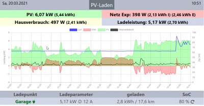

Bei Umschalten auf den Modus PV-Laden funktionieren Anzeige wie auch Regelung
wenn ich das richtig interpretiere.

Re: Rückmeldungen Stable 1.9.220
Sieht doch gut aus! Er regelt fest auf 6A 3-phasig.
3x6Ax220V = ca. 3900W, manchmal auch etwas weniger
Oder kann das Auto nicht 3-phasig?
im oberen Bild mit min+PV Modus sieht man daß nur 1phasig geladen wird.
Vermutung: Was hast du für min+PV Modus in den Einstellungen bzgl. Phasen eingestellt? Vermutlich steht dort 3-phasig... Schalte dort dann mal auf "Automatik"...

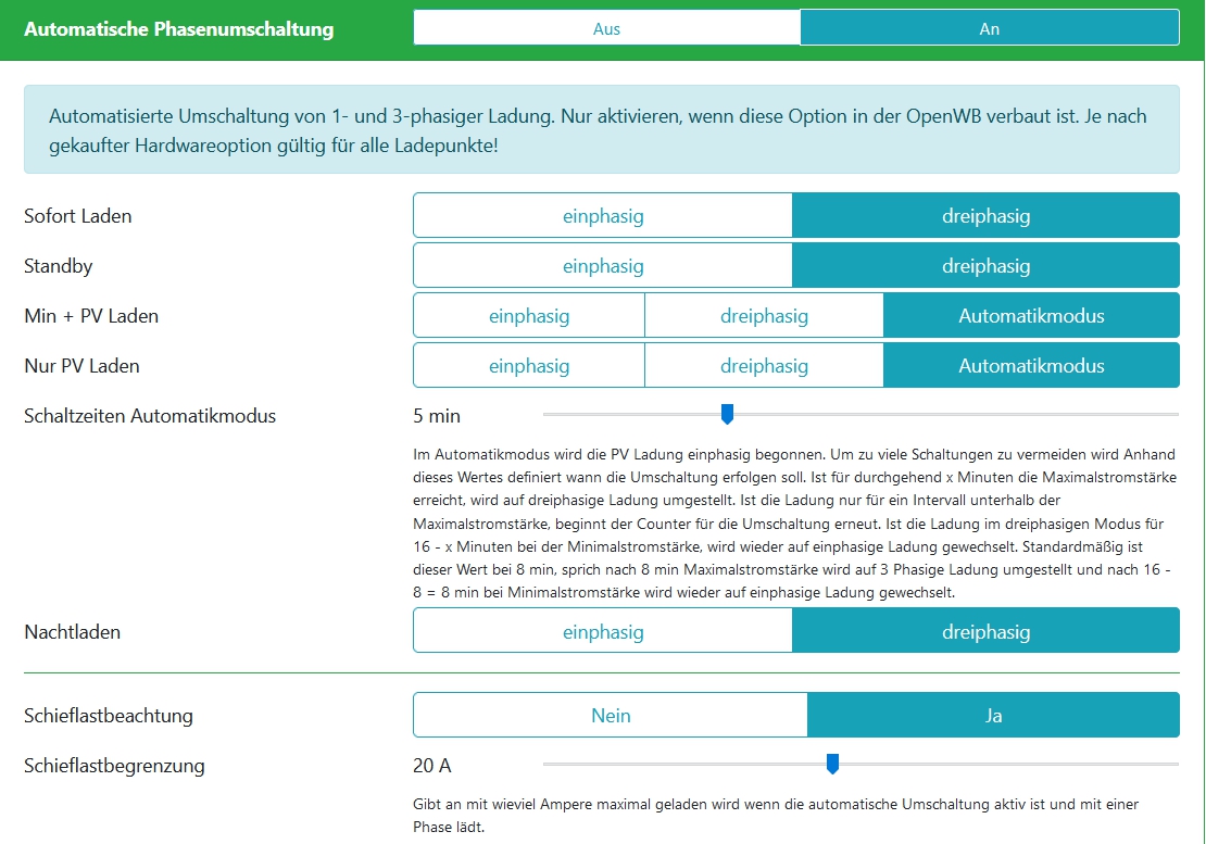

Es handelt sich um einen VW E-UP. Der kann nur 2 phasig.
Die Phasenumschaltung steht auf automatik . . .

balistarii
Hier die Einstellungen . . .

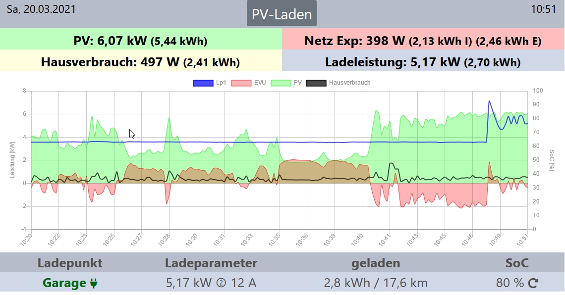

Hier noch ein aktueller Screenshot. Um 10:48 Uhr habe ich auf PV Modus umgeschaltet.
Ab dann funktioniert die Regelung . . .

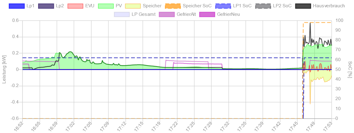

Aha, ok.
Also zw. 2,7 und 7,3 kW, wenn auf fest 3- phasig voreingestellt ist.
Dann ist was faul im 1.Graph.
Sehe ich auch so.
Sehe ich auch so.
