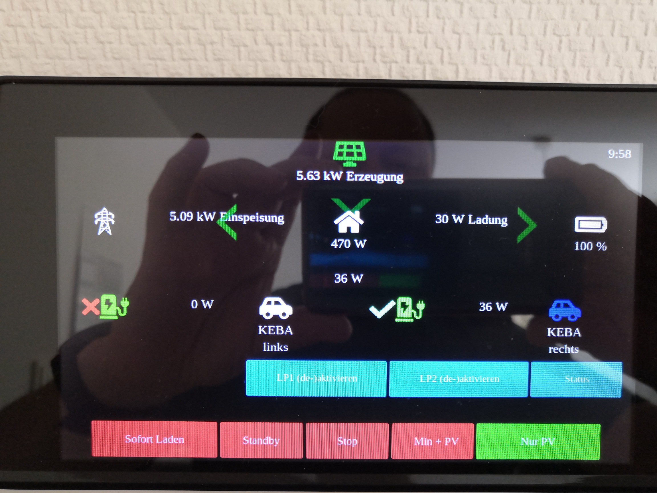

Hallo, ich habe momentan auch zwei KEBA P30 brandneu im Einsatz. Leider funktioniert das Überschussladen bei beiden KEBAs im PV Modus nicht. Es lädt nicht oder maximal nur mit 30-50 Watt, obwohl 3-6 KW von der PV Anlage zur Verfügung stehen.

Wenn es eine Zoe ist, Ladestromstärke hochstellen auf 8-12 A.

Das war es! Beim Fahrzeug handelt es sich um einen Renault eTwingo Vibes. Dort startet der Ladevorgang erst ab eine Ladestromstärke von mindestens 8A. Bei 6A läuft noch nichts.
