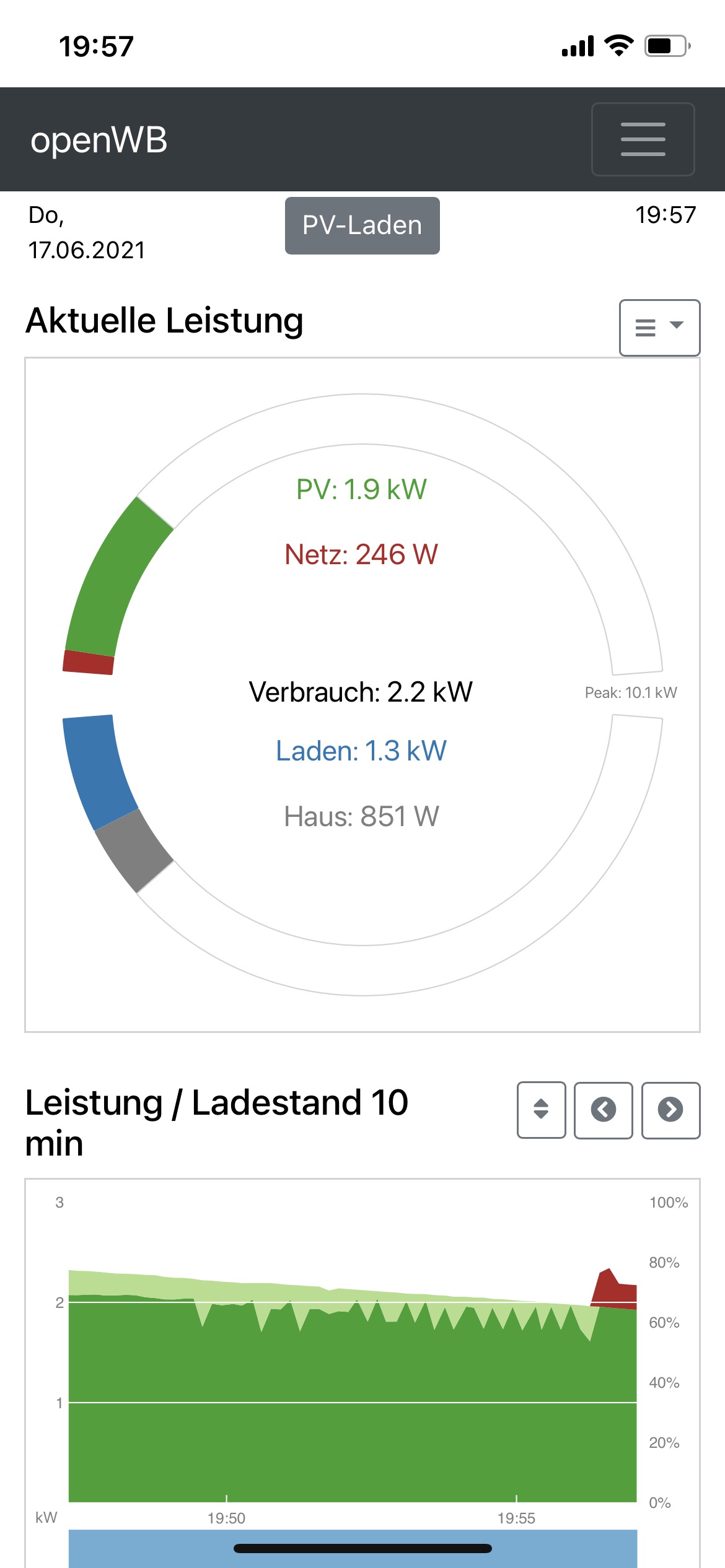

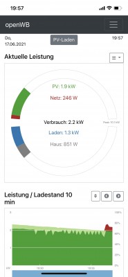

Habe den manuellen Regelpunkt getestet. Habe ihn z.B. auf 220 gesetzt. Ich möchte, dass beim PV-Laden immer mind. eine Resteinspeisung von 220 Watt bleibt.
Beim runterregeln springt er aber (ich weiß, technisch schaltet der Lader im Auto mehrmals pro Sekunde, ist also kein Problem) und ich denke trotzdem hier ist ein kleiner Rechenfehler drin.
Wenn der PV-Überschuss unter die 220 sinkt, z.B. auf 200, regelt er die PV-Ladung ein Ampere nach unten. Dann hat er aber wieder ca. 430 Überschuss. Dann regelt er wieder 1A hoch, hat dann nur noch 200 und regelt wieder runter usw. Sieht man im Bild, die Sägezahnkurve.
Aus meiner Sicht sollte er erkennen, dass er nicht hochregeln darf, weil dann der Überschuss nicht mehr ausreicht. Er müsste denke ich bei der Nutzung des manuellen Regelpunktes vom Vorhandenen Überschuss immer 1A, also ca 230 Watt, abziehen und der Restüberschuss muss noch über dem definierten Regelpunkt liegen. Dann darf er auch hochregeln.
