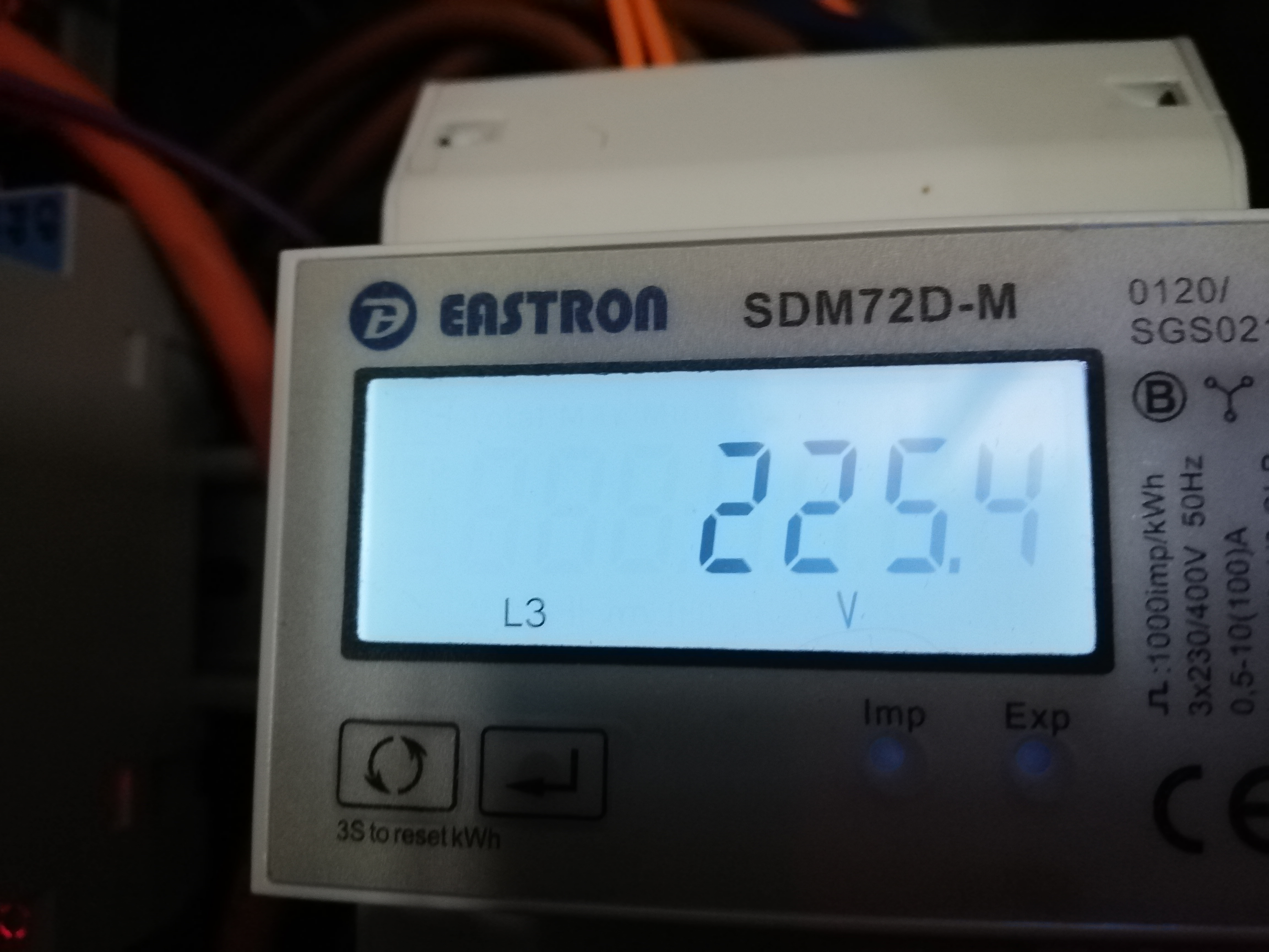

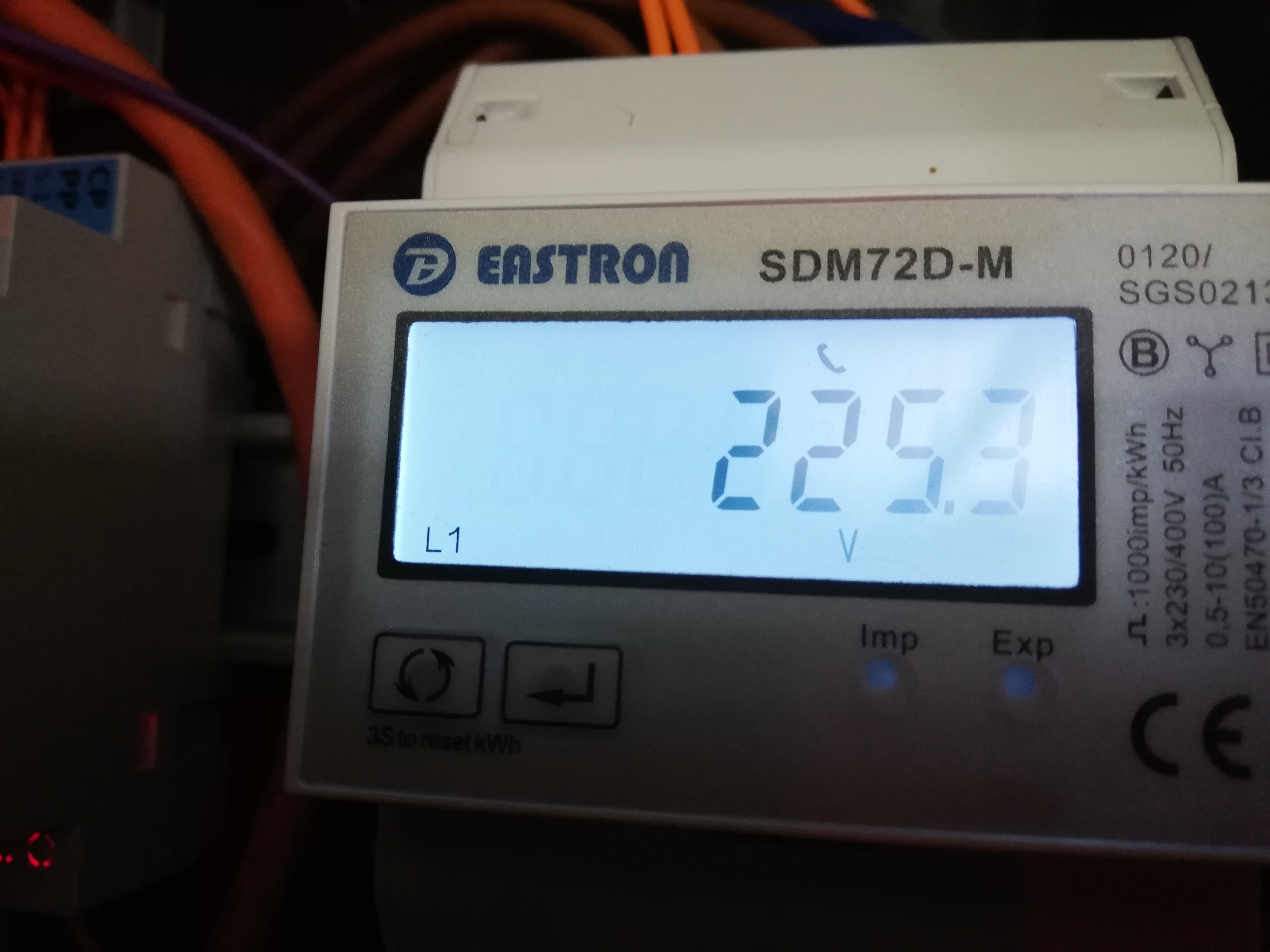

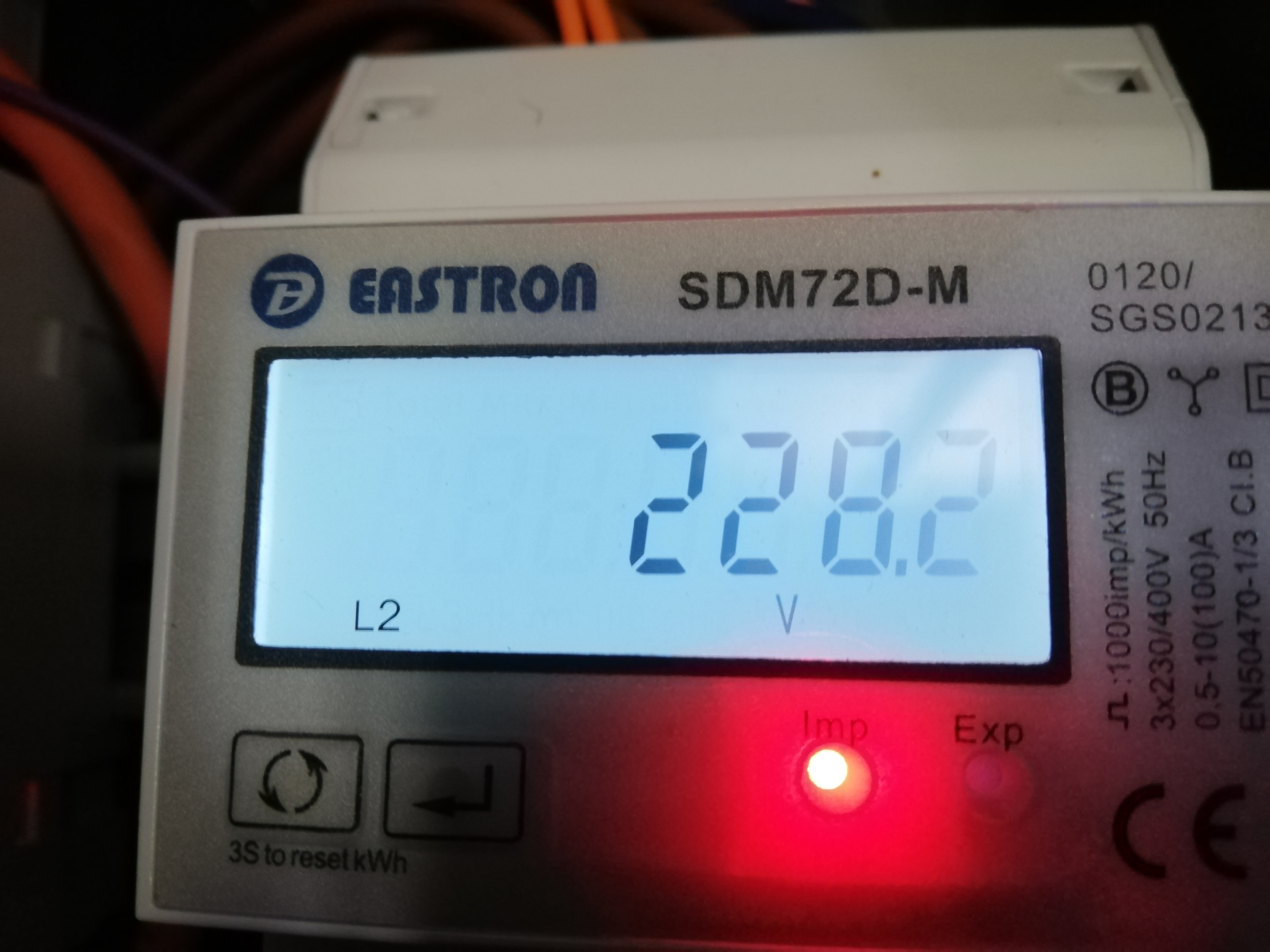

Also ich habe die Box nun mal geöffnet und der Zähler zeigt die Spannungswerte mMn schon korrekt an...Amok83 hat geschrieben: Do Feb 23, 2023 11:56 am Das sieht sehr nach Defekt des Zählers in der openWB aus.
Dann ist es evtl eher ein Modbus oder Software-Problem?
