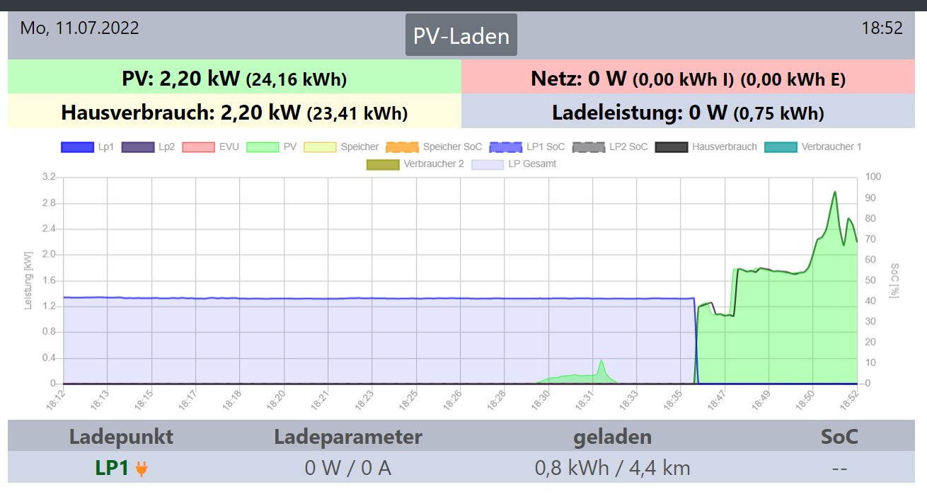

Ich kämpfe mit dem gleichen Problem.
Ich wollte nun das 1. Mal den neuen Peugeot e-208 per PV Überschuss laden, aber seit 2 Tagen bin ich hier am Kämpfen.
Gestartet wurde das noch nie.
Sofortladen funktioniert, Min+PV auch, allerdings auch nur Min. (hier 6A einphasig)
Hier mal die Bilder: Ich habe alles erst einmal auf 1-phasig eingestellt.

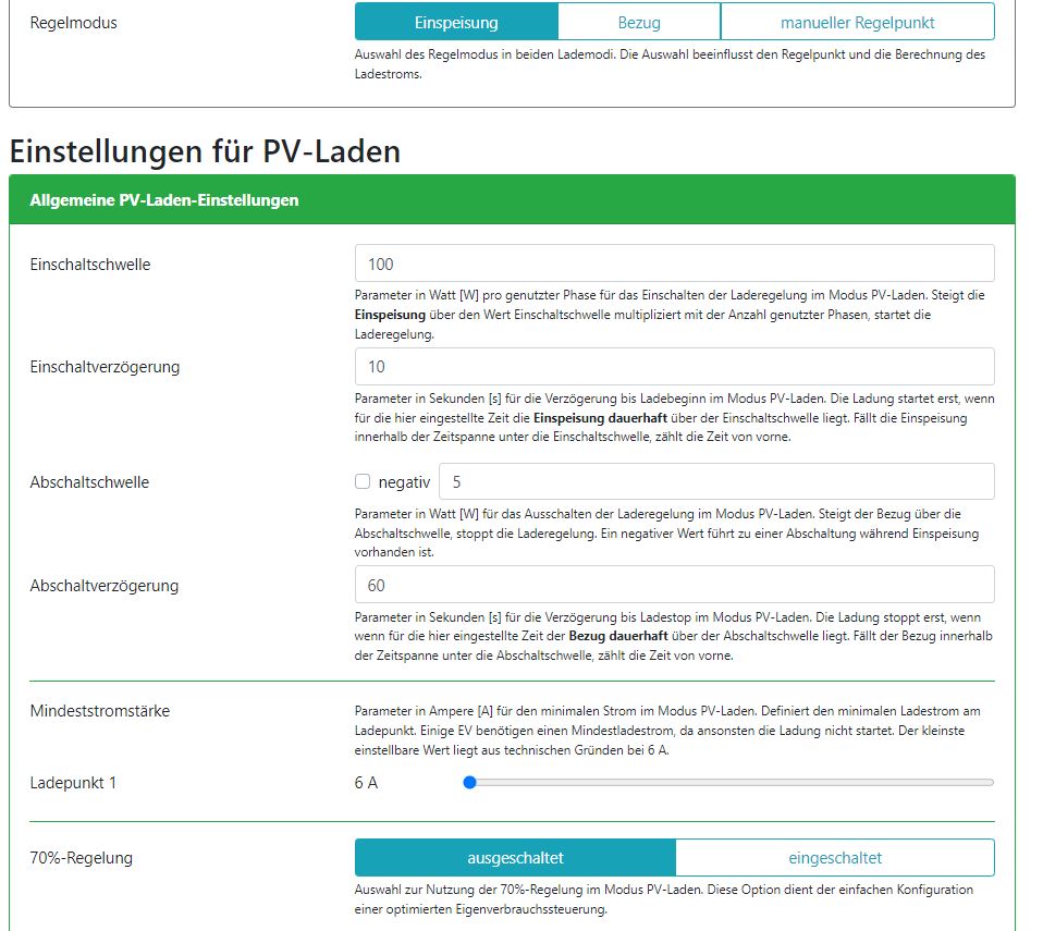

Was mir auffällt Du hast keinen Netzbezug was allerdings normal nicht sein kann.
(Ich hoffe mal jemand weis die Lösung dafür)
Desweiteren solltest Du die Einschaltschwelle auf mind.1400 stellen, da Du ja sonst gleich Bezug hast und im PV Modus wieder abgeschalten wird

Na klar habe ich keinen Netzbezug, da ja PV gerade einspeist.1893 hat geschrieben: Mo Jul 11, 2022 5:05 pm Was mir auffällt Du hast keinen Netzbezug was allerdings normal nicht sein kann.
Ich war mir nicht sicher ob erst eingeschaltet wird ab Schwelle + 230V*6A, deshalb die 100W.1893 hat geschrieben: Mo Jul 11, 2022 5:05 pm Desweiteren solltest Du die Einschaltschwelle auf mind.1400 stellen, da Du ja sonst gleich Bezug hast und im PV Modus wieder abgeschalten wird
Aber wie schon geschrieben, die SW hat reines PV-Laden noch nie freigegeben.

Verstehe ich nicht.
Ich habe den SMA Home Manager. Der zeigt doch schon den Überschuss bzw. Einspeisung an.
Wieso noch Werte von EVU? Woher soll ich die nehmen? Eingestellt hatte ich auch den Home Manager. Ist das nicht korrekt?
Re: openWB lädt nicht im PV Modus
Ich glaube ich hab's.
Beim PV Modul habe ich den SMD Modbus eingegeben, bei EVU den SMA Home Manager.
Die Werte sind plausibel, jedoch habe ich nur noch wenige Watt auf PV und kann erst morgen wieder testen.
Das wird's vermutlich schon sein.
Vorher war EVU = 0 Watt, was nicht sein kann (hatte LutzB schon geschrieben). Die EVU-Werte sind das A und O für openWB, sonst kann es nicht regeln.
