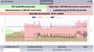

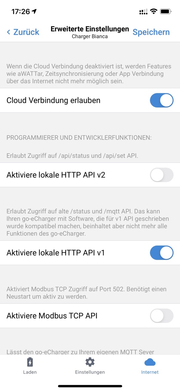

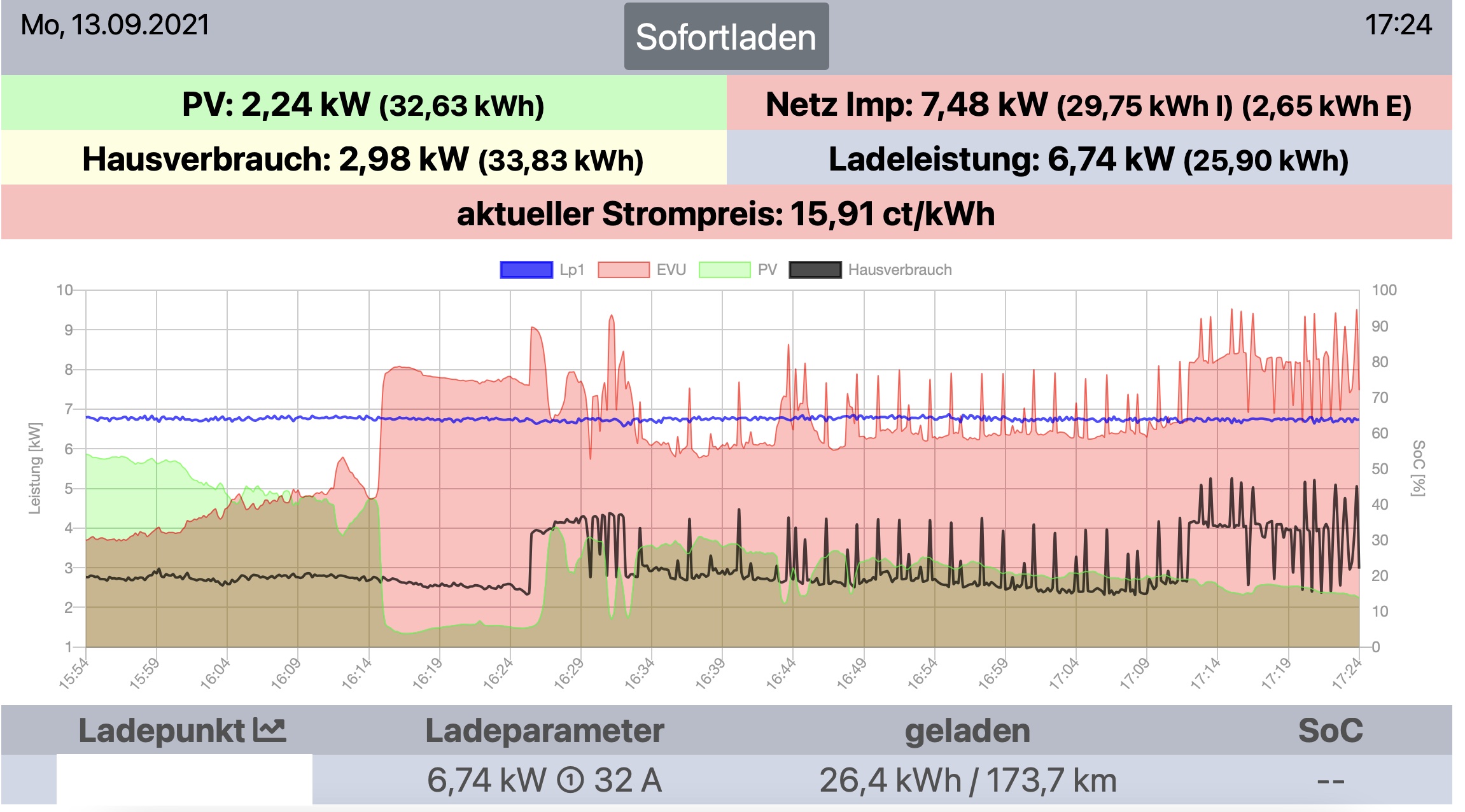

Stell doch bitte noch einen neuen Graphen während Ladung dazu ein, nochmal den Status aus dem go- e und die Grundeinstellungen der api- Auswahl im go-e bitte.

HSC hat geschrieben: Mo Sep 13, 2021 10:02 am Stell doch bitte noch einen neuen Graphen während Ladung dazu ein, nochmal den Status aus dem go- e und die Grundeinstellungen der api- Auswahl im go-e bitte.
Liegt bei.

Re: go-e Probleme nach Update
OK, vielen Dank.
Hätte gehofft, das Du PV- gesteuert lädst, mit Sofort sieht man ja nicht, worauf es ankommt.
