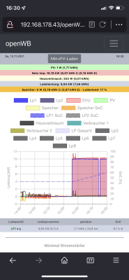

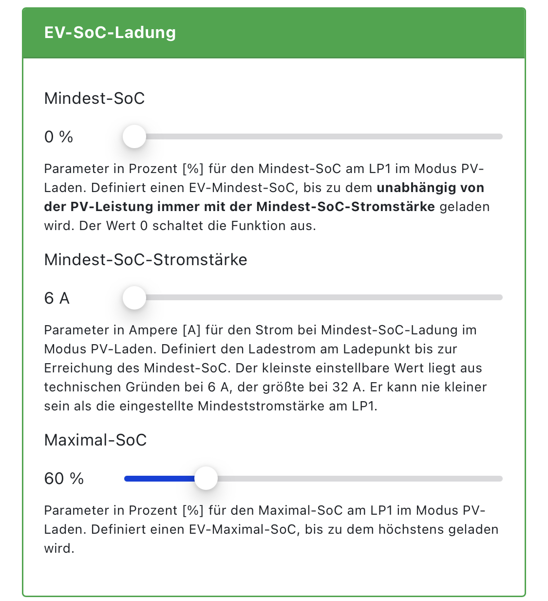

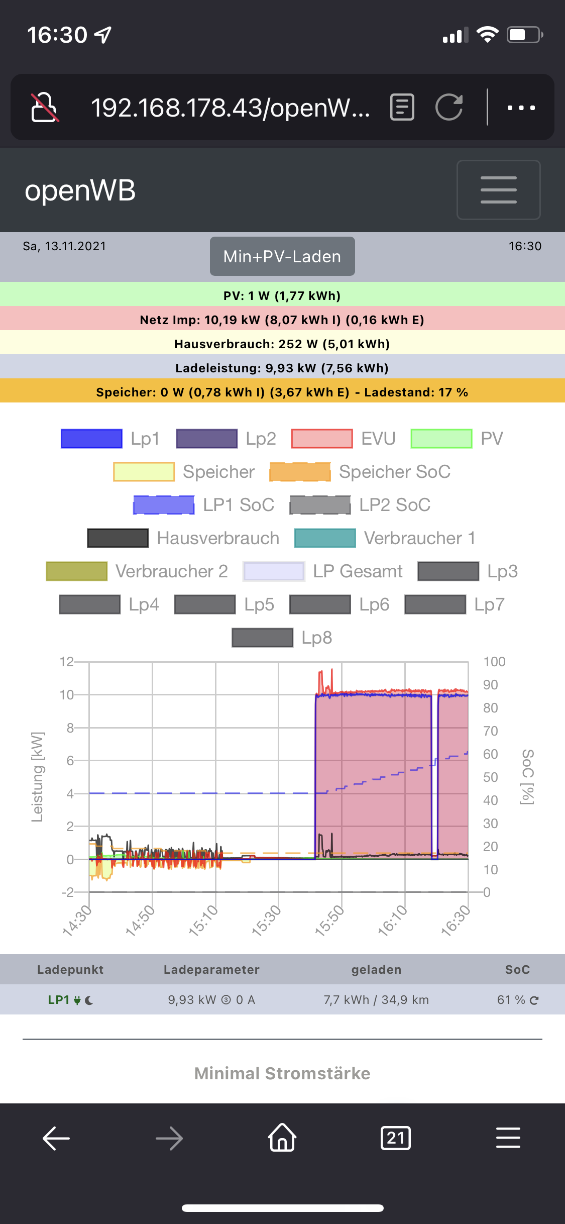

Also ich habe jetzt nochmal getestet, ich brauche ja gar keinen PV-Strom um Min+PV zu nutzen. Habe den Abschalt SoC auf 60% gesetzt, aber er lädt einfach weiter.
Im Log findet sich nur das:
2021-11-13 16:21:21: LP1, Ladung gestartet. (LV0)
2021-11-13 16:20:56: alle Ladepunkte, Lademodus Min und PV. Starte Ladung mit 16 Ampere (LV0)

Einstellungen:
Übersicht:

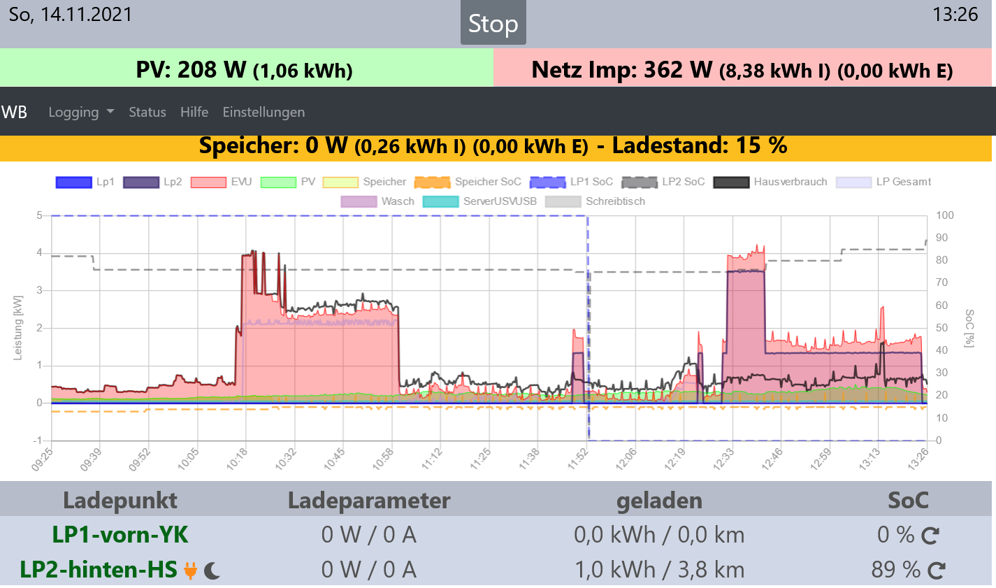

Moin,
Du hast Glück, musste doch nochmal los...

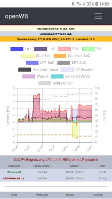

Vorab: Es funktioniert natürlich (hier mit BYD am Plenticore und 2 LP (ohne min-Soc- Einstellmöglichkeit))
Ausgangslage: 89% im Auto, max- SoC eingestellt auf 90 %, Auto liefert nur in 5%- Schritten (ab 95% in 1%- Schritten), Abfrage alle 10 Min. während Ladung
Geladen wird mit "Min+PV" (musste dafür den Hausspeicher austricksen, ist hier aber unwichtig für die Abschaltung...

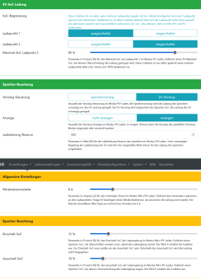

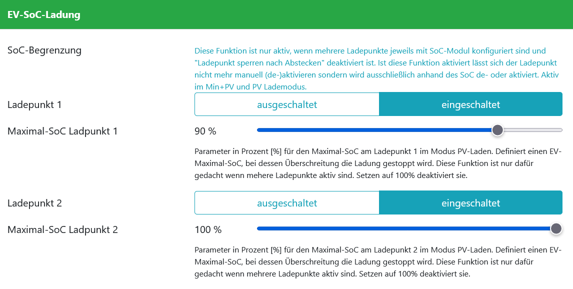

Meine Einstellungen:

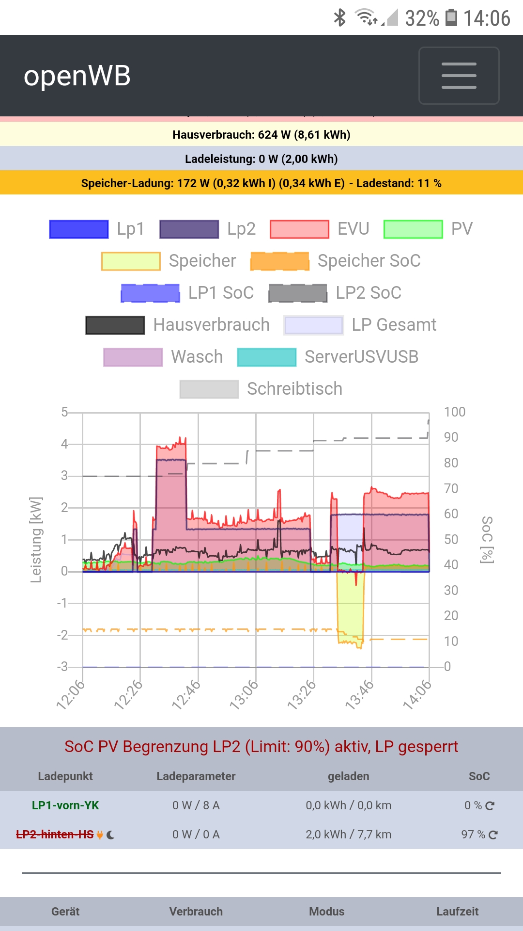

Ergebnis:
Selbstverständlich wird abgeschaltet bei Überschreitung meiner eingestellten 90%- max- SoC. Hier etwas später, da Abfrageintervall 10 Min. dann nach SoC- Aktualisierung bei 97%.
Wie Du siehst, taucht auch die Warn-/ Infomeldung im Screen auf und LP 2 wird deaktiviert.

... Nachtrag aus "Status/ LadestatusÄnderungen":
2021-11-14 14:08:12: LP2, Ladung gestoppt (LV0) at 262 main ./ladelog.sh
2021-11-14 14:05:58: LP2, Lademodus MinundPV. Schalte Ladepunkt auf gesperrt da 97 % SoC erreicht, Ziel 90 % (LV0) at 42 minundpvlademodus minundpv.sh
2021-11-14 13:32:32: LP2, Ladung gestartet (LV0) at 215 main ./ladelog.sh
2021-11-14 13:31:58: alle Ladepunkte, Lademodus Min und PV. Starte Ladung mit 8 Ampere (LV0) at 86 minundpvlademodus minundpv.sh
2021-11-14 13:27:12: LP2, Ladung gestoppt (LV0) at 262 main ./ladelog.sh

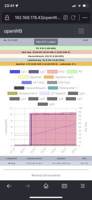

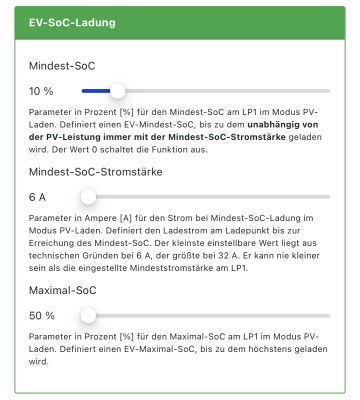

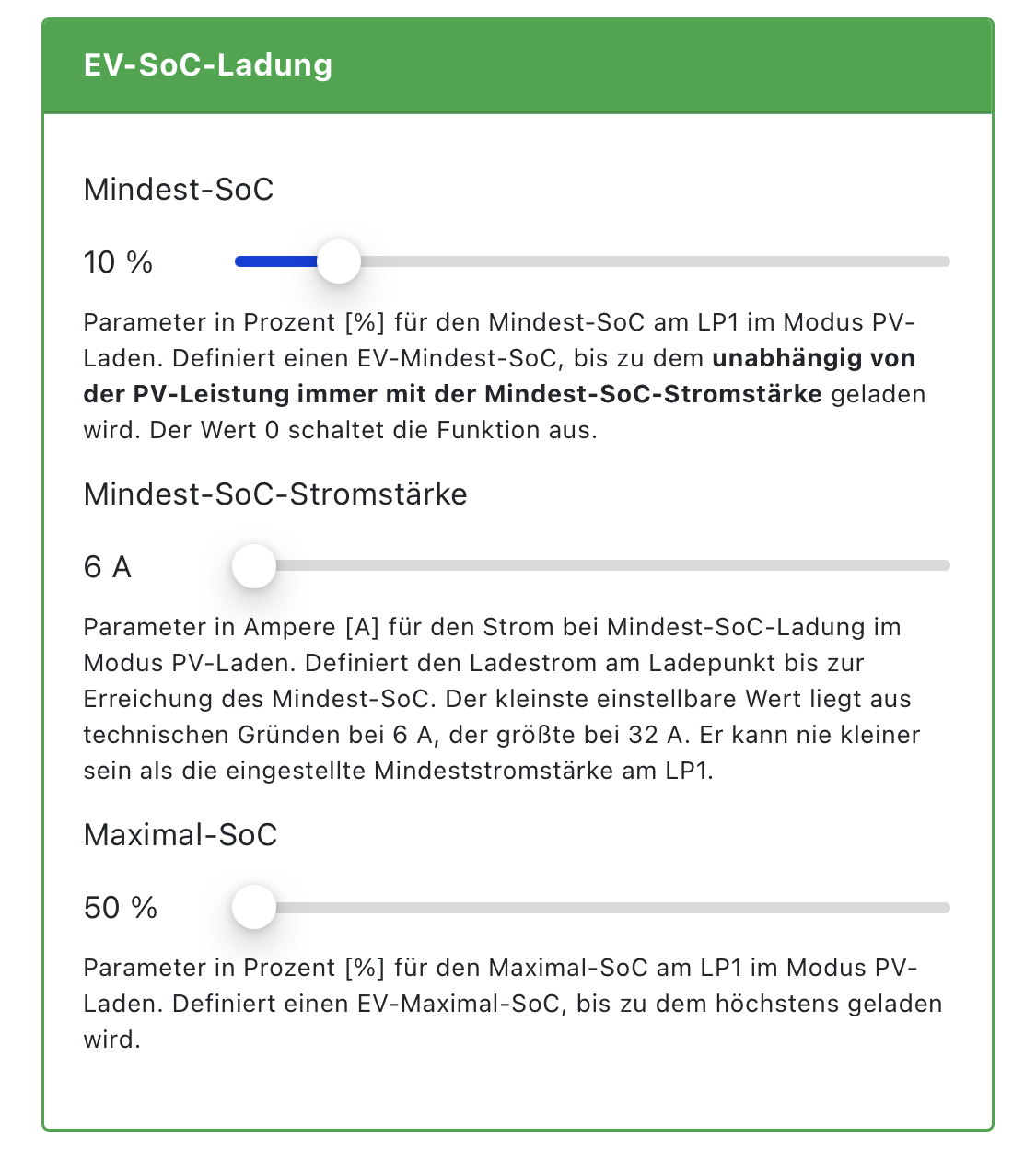

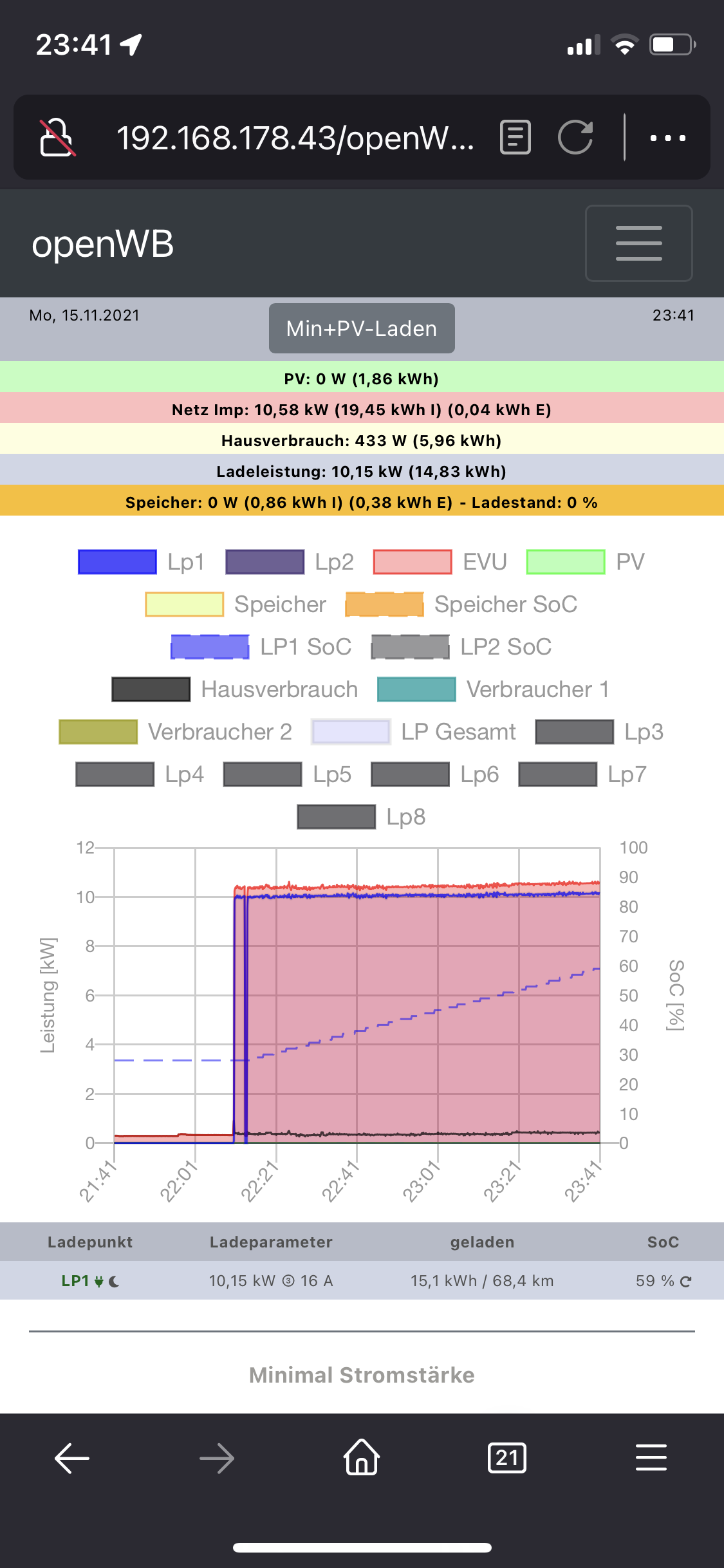

Den Min-SoC auf 10% zu stellen, bringt leider auch nichts.
Trotz Begrenzung auf 50% hat er munter weitergeladen. Hab bei 59% manuell beendet.
Auszug aus dem log:
2021-11-15 23:42:52: LP1, Ladung gestoppt (LV0)
2021-11-15 23:41:47: Alle Ladepunkte, Lademodus Stop. Stoppe Ladung (LV0)
2021-11-15 23:41:46: LP1, Lademodus Stop. Stoppe Ladung (LV0)
2021-11-15 22:13:56: alle Ladepunkte, Lademodus Min und PV. Starte Ladung mit 16 Ampere (LV0)
