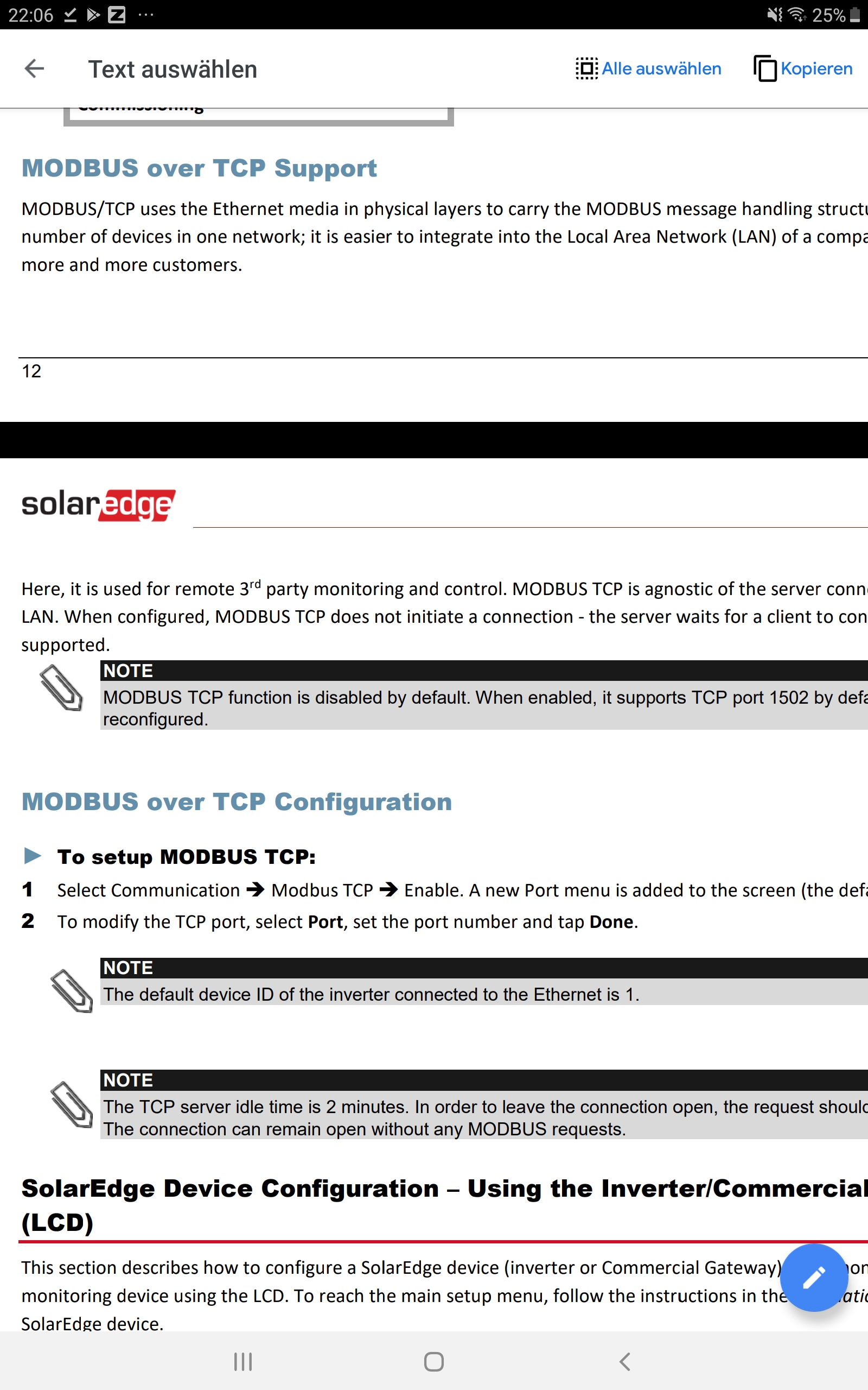

Richtig so einen hab ich auch. Wenn modbus eingeschaltet ist, muss in den ersten zwei minuten nach start ein zugriff auf die Schnittstelle erfolgen. Sonst macht der Wr die zu.
Deshalb würde ich den Wr neu starten, dann siehst du ob der Wr richtig konfiguriert ist.

Also das mit den zwei minuten.
Nachdem der Wr neu gestartet ist, (war stromlos) muss innert 2 minuten der zugriff erfolgen.
Das ist hier beschrieben
(918.06 KiB) 954-mal heruntergeladen
Siehe erste Note von unten.
Gruss oliver

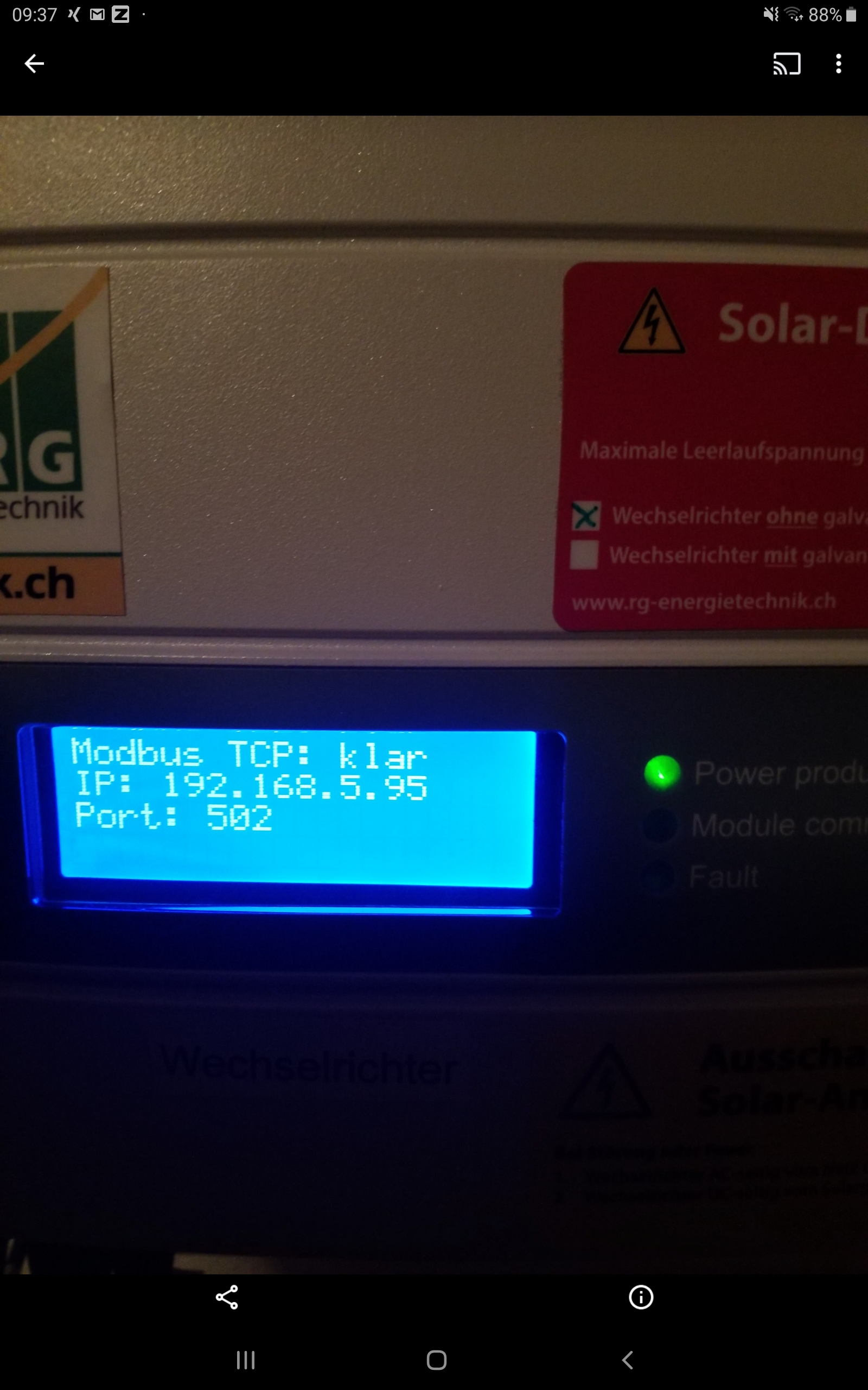

Also bei mir wird bspw angezeigt:
Server: lan s-ok
Ip ist ok, GW ist der router
Kein zigbee
Kein wlan
Rs485-1 mlt 01 01
Mehr ist da nicht, was irgendeinen passenden bezug hat

Beiträge: 2450
Been thanked: 33 times
Re: Neue openWB - Wie konfigurieren für i3s/120 und Solaredge?
Beitrag von okaegi »
Schau mal hier in wr
