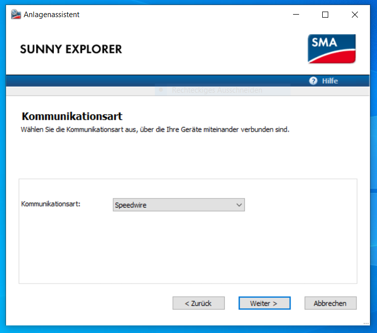

  • Kommunikationsart Speedwire:

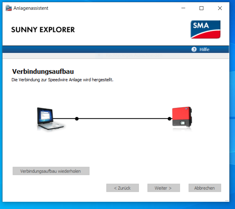

  • Verbindungsaufbau:

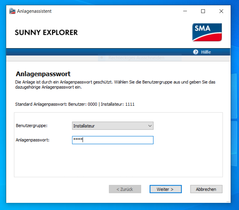

  • Anlagenpasswort Installateur eingeben:

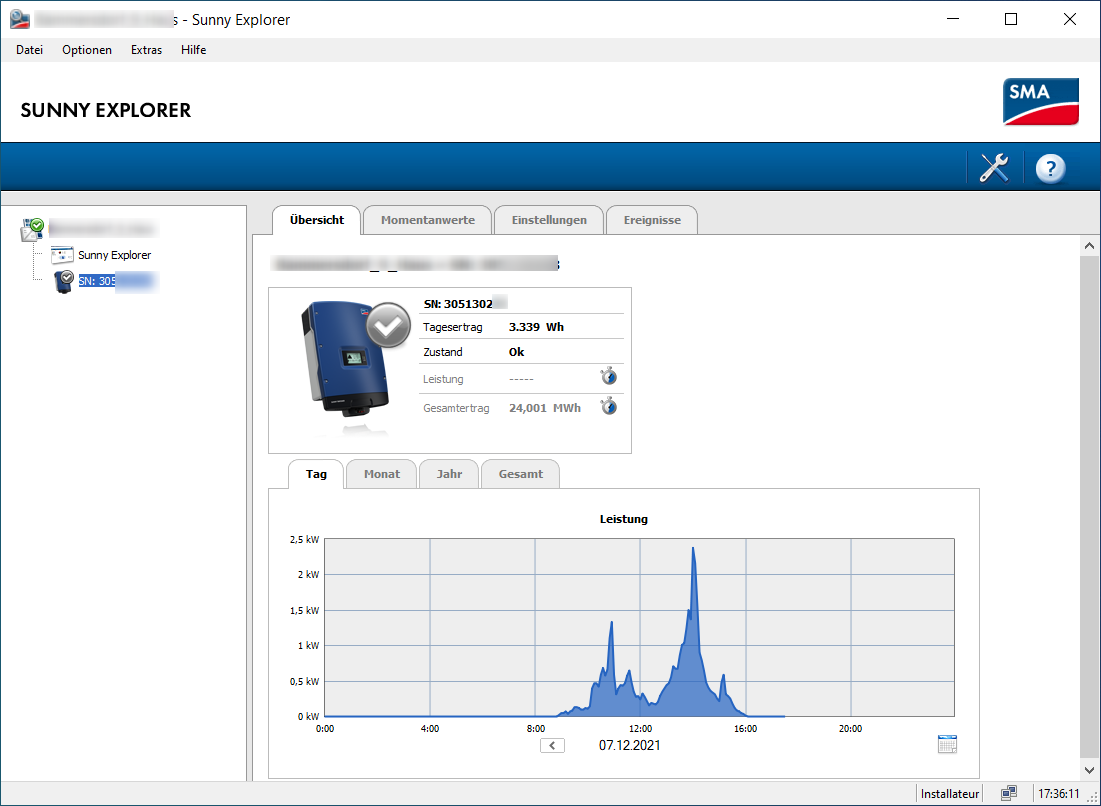

  • Mit Anlage verbunden, Wechselrichter zeigt grünen Haken:

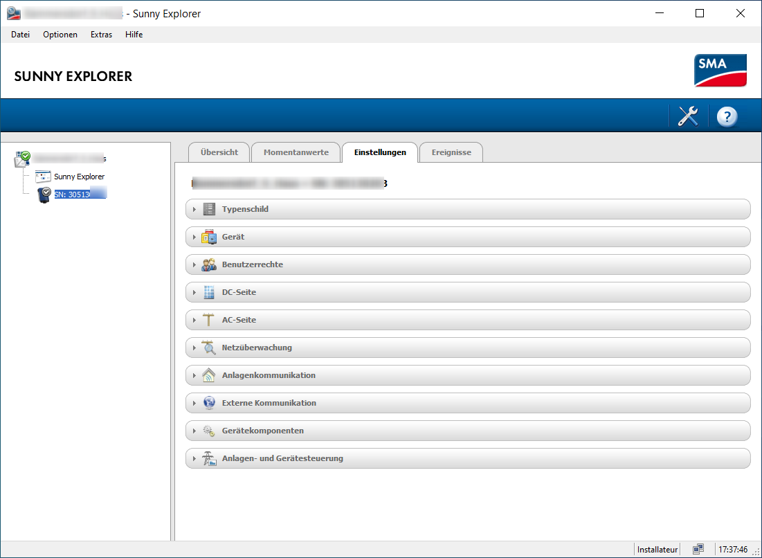

  • Einstellungen:

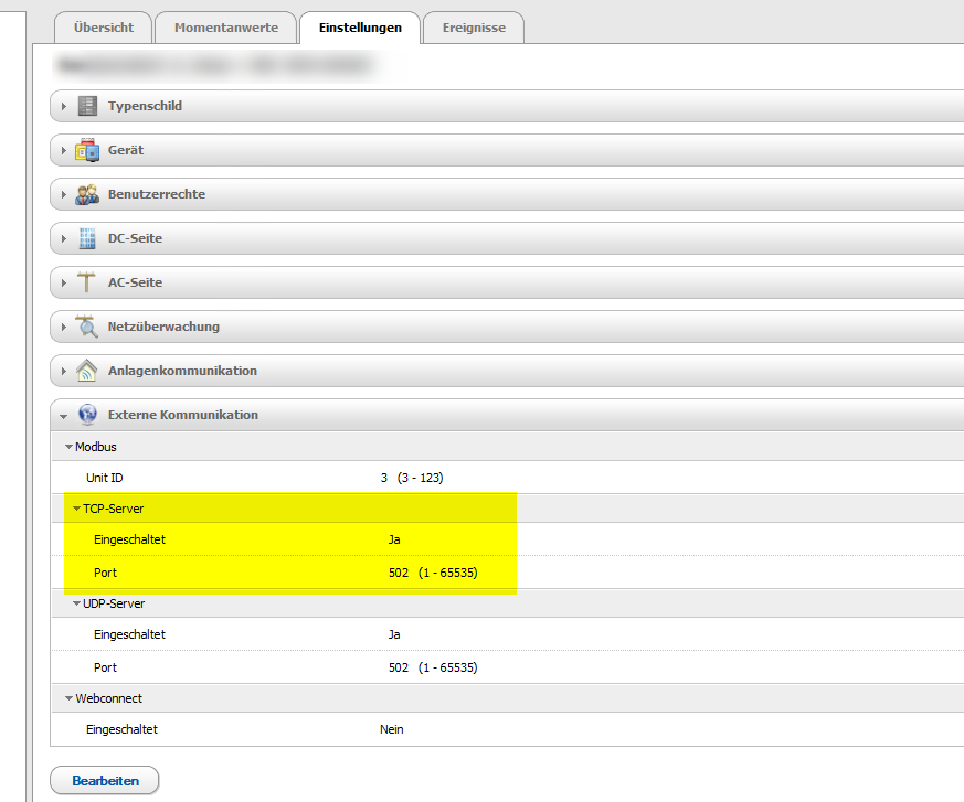

  • Externe Kommunikation TCP-Server eingeschaltet "Ja", falls nicht, unten auf "Bearbeiten" klicken:
  • Umstellen auf "Ja" und unten auf "Speichern" klicken.
Fertig!
