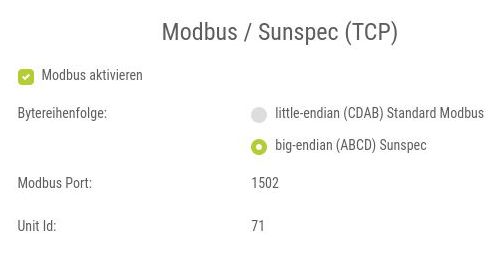

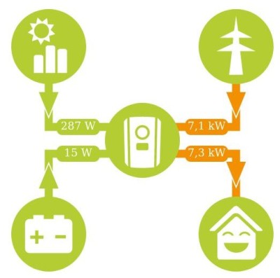

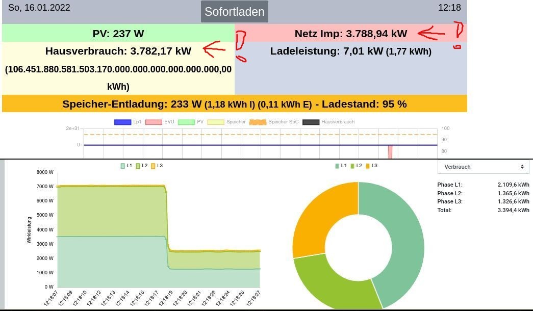

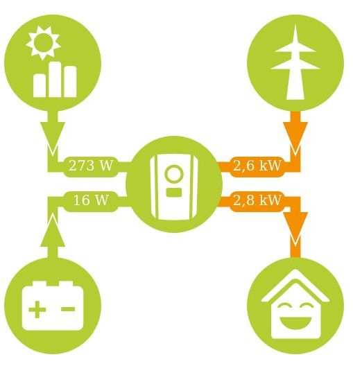

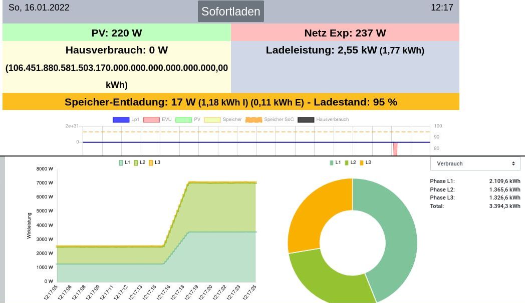

Hallo HSC,
die neue Einstellung habe ich jetzt getestet, keine Änderung, Stromstärke wechselt zwischen 10A - 16A.
ladestatus.log
Ist das die Gesamtkonfig die du meinst:
openwb.conf

Danke HSC, du hast mir den richtigen Denkanstoss gegeben, die Kommunikation mit dem KSEM über das Sunspec (TCP) scheint sporadisch Probleme zu machen.
ladestatus.log:
Ladung wird auf Min gedrosselt, weil der Hausverbrauch auf 3782kW gestiegen ist:
Da würde mein Haus anfangen zu glühen

ladestatus.log:
2022-01-16 12:17:16: LP1, Lademodus Sofort. Ladung geändert auf 16 Ampere, Lastmanagement aktiv (LV0)
2022-01-16 12:17:18: LP1, Lademodus Sofort. Ladung geändert auf 16 Ampere, Lastmanagement aktiv (LV0)
2022-01-16 12:18:18: LP1, Lademodus Sofort. Ladung geändert auf 6 Ampere, Lastmanagement aktiv (LV0)
2022-01-16 12:18:26: LP1, Lademodus Sofort. Ladung geändert auf 6 Ampere, Lastmanagement aktiv (LV0)Ladung wird auf Min gedrosselt, weil der Hausverbrauch auf 3782kW gestiegen ist:
