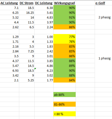

effektiv wird der Akku mit max. 6,38kW geladen (DC) falls dir das was bringt in deiner Berechnung

Re: e-Golf lädt nur mit 7 kW, ca. 15A
Wow, das ist auf jeden Fall interessant. Zwar wird das wahrscheinlich bei jedem etwas anders ausfallen und evtl. auch noch von der Temperatur abhängig sein. Aber das ist schon mal eine gute Grundlage. Also ca. 10% Ladeverlust bei 2-phasig, ca. 15% bei 1-phasig unter 16A.
Mit unter 10A zu laden hab ich wegen der hohen Verluste eh schon aufgegeben.
