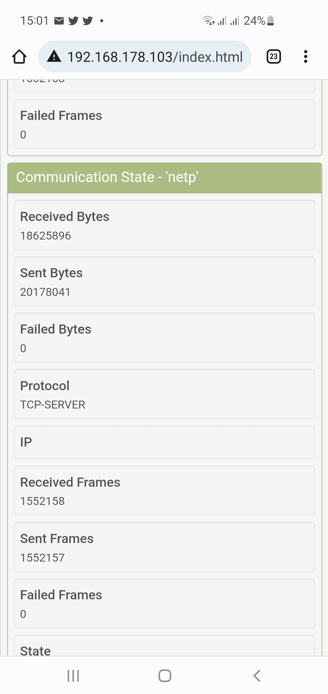

Auf der Status Seite unter netp
IP mal schauen.
Bei mir ist der PE11 nur für einen SDM72 zur Erfassung im Smarthome 2.0 eingesetzt, da ist es kein Problem.
