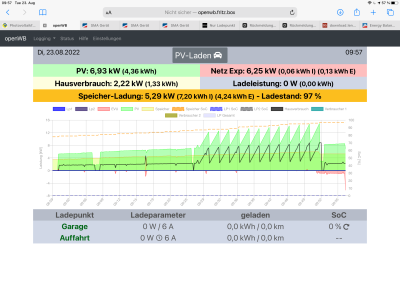

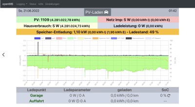

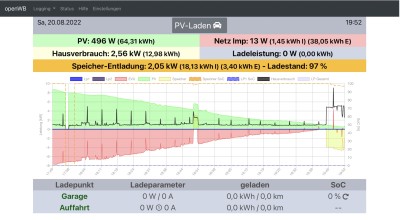

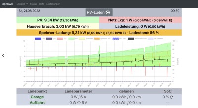

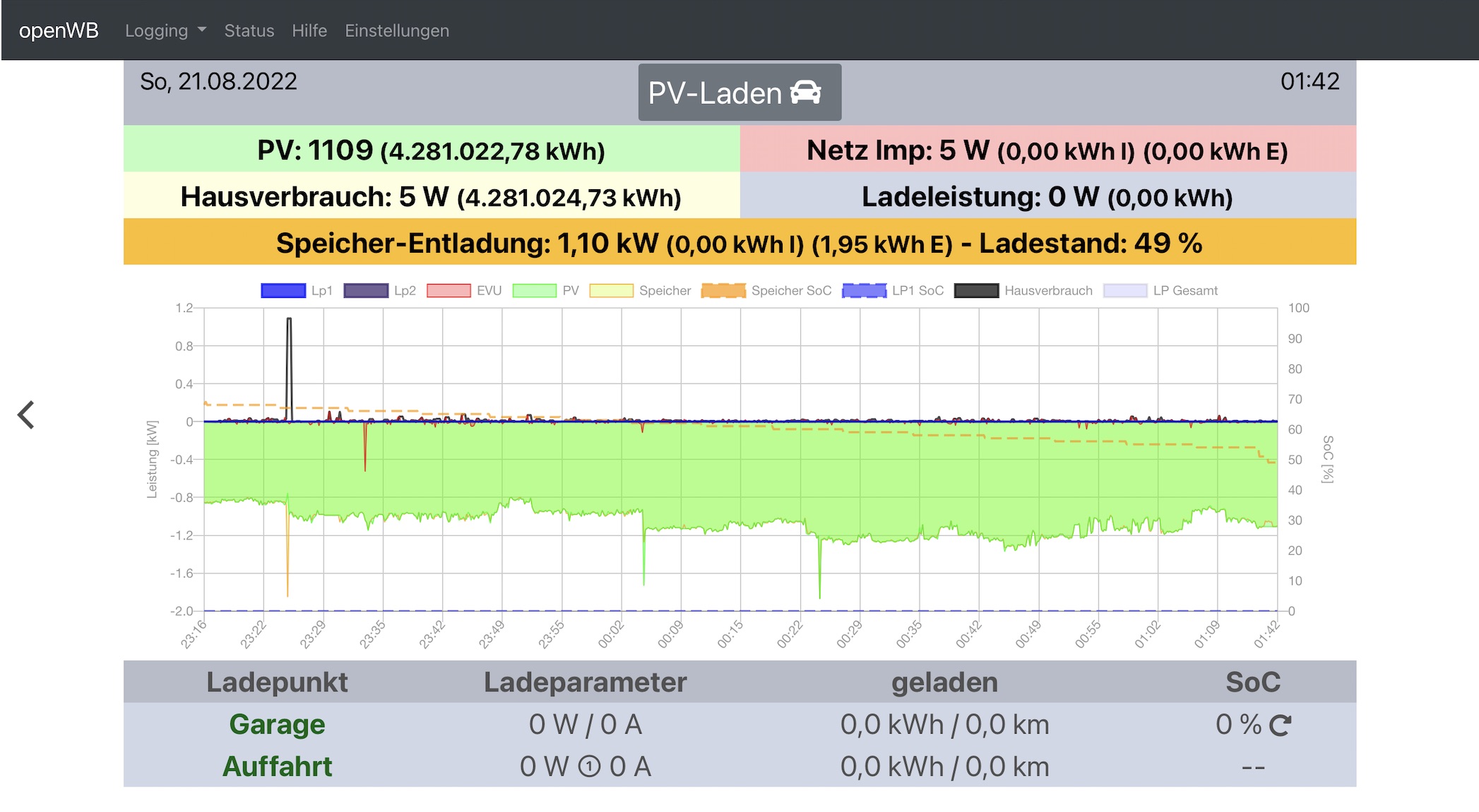

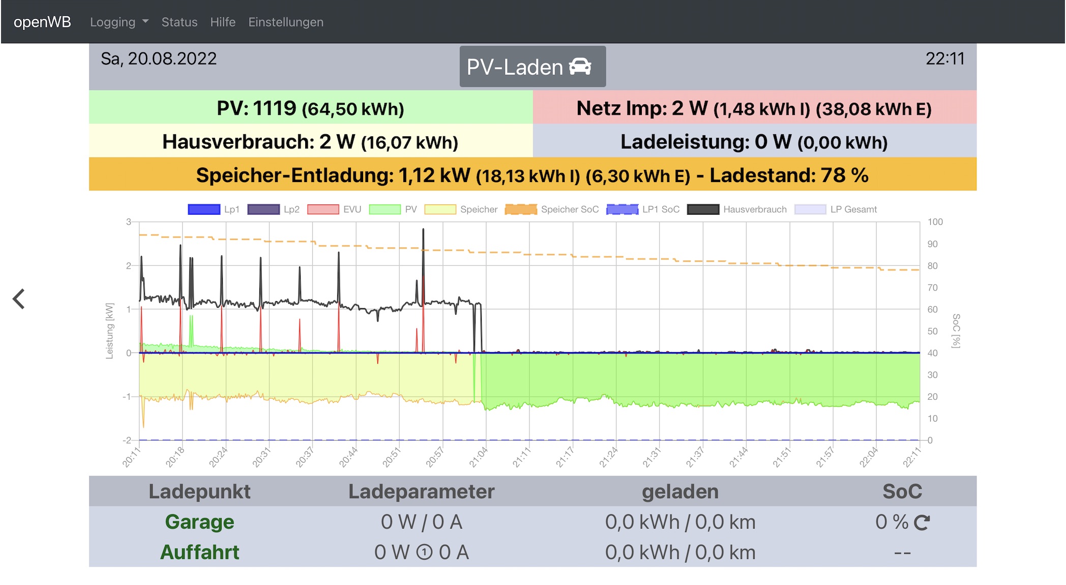

Hier ein paar Screenshots:
- Beim Speicherladen wird ein Teil der PV-Leistung doppelt gezählt (ohne Speicherladen stimmt die PV-Erzeugung), vermutlich der Anteil des Hybridwechselrichters
- Nachts rein zufällig gesehen, dass der PV-Ertrag auf 2^32 Wh stand, keine Ahnung, ob das ein Überlauf war oder bis dahin hochzählte
- Die Anzeige wechselt von Batterieentladen auf PV-Erzeugung, ich vermute genau dann, wenn auch der letzte Wechselrichter bei Sonnenuntergang die PV-Erzeugung einstellt
- Gegen 18:50 Uhr wird ein Teil der Speicherladung auch als PV-Erzeugung gezählt (PV-Erzeugung sollte gleichmäßig zum Sonnenuntergang hin abfallen)
