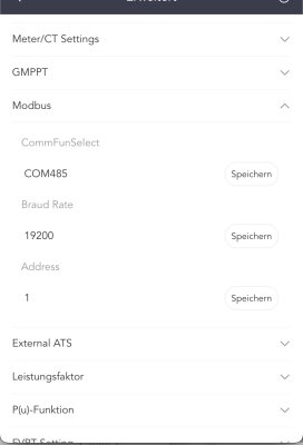

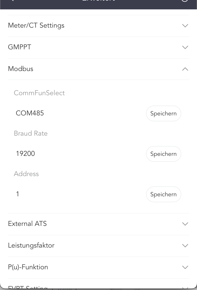

Muss ich im WR noch was freigeben? aktuell ist dort folgendes eingestellt. (s.Anhang)
