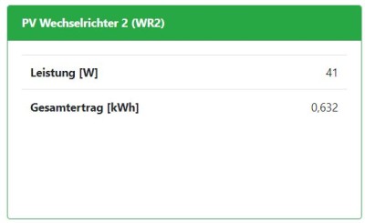

Hi Det,
jetzt muss ich mich bei Dir entschuldigen. Scheinbar hatte ich anfangs (da ich nicht genau wusste, wonach ich suchen muss) die falschen Worte für die Suche verwendet. Jetzt habe ich die passende Antwort im Forum gefunden:
viewtopic.php?t=2958&start=10
Jetzt sieht es bei mir so aus:
Der Support hier ist einfach Spitze, vielen lieben Dank
