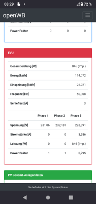

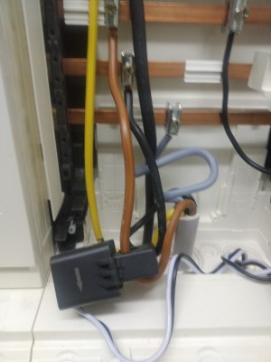

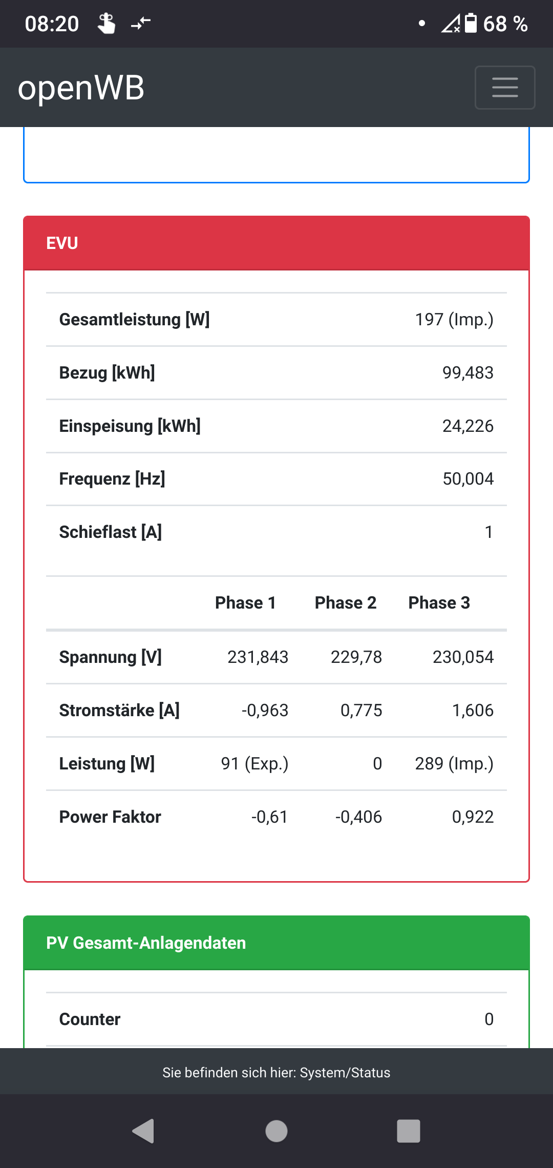

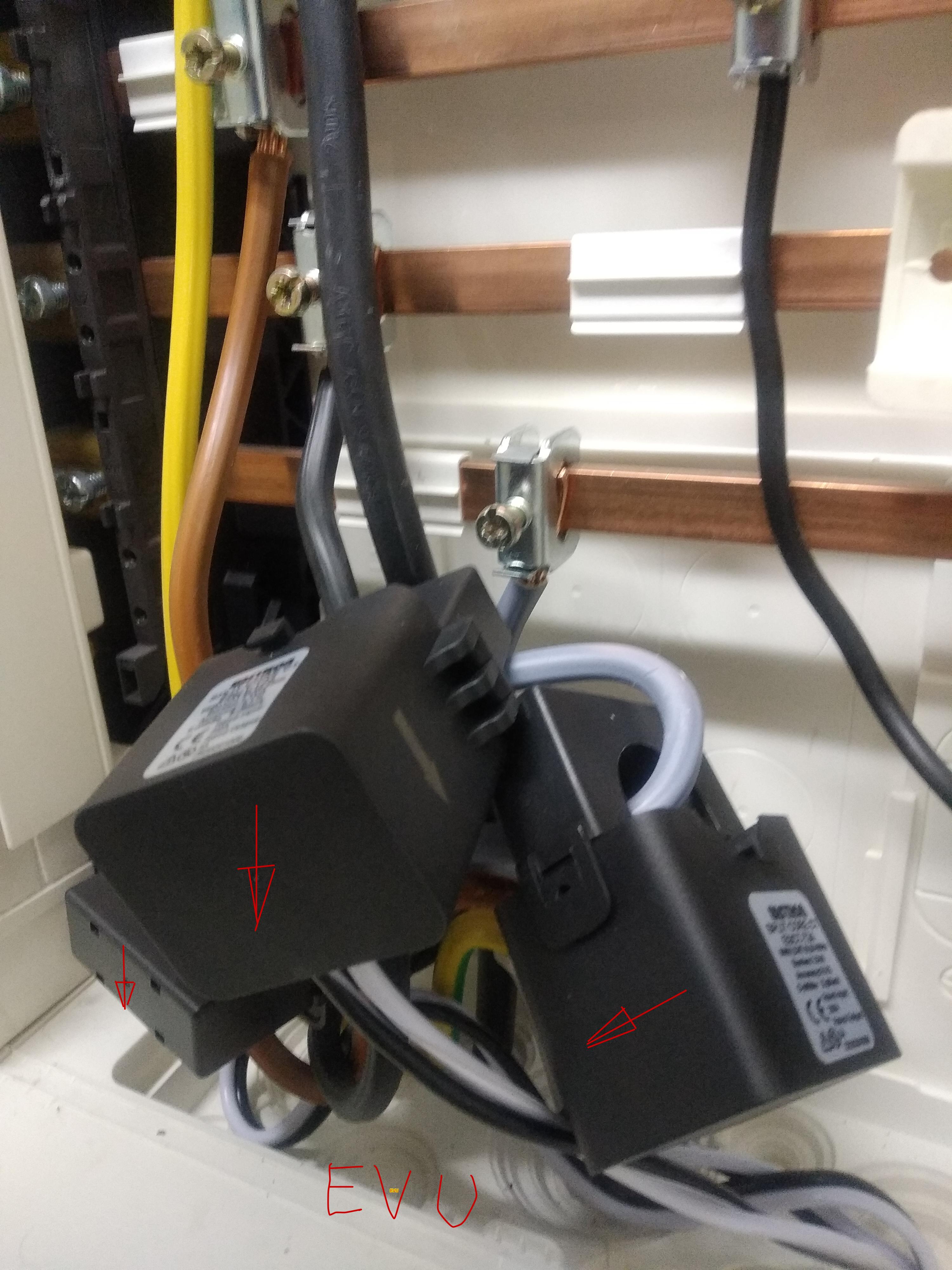

So sah das heute morgen (8:20h)aus.

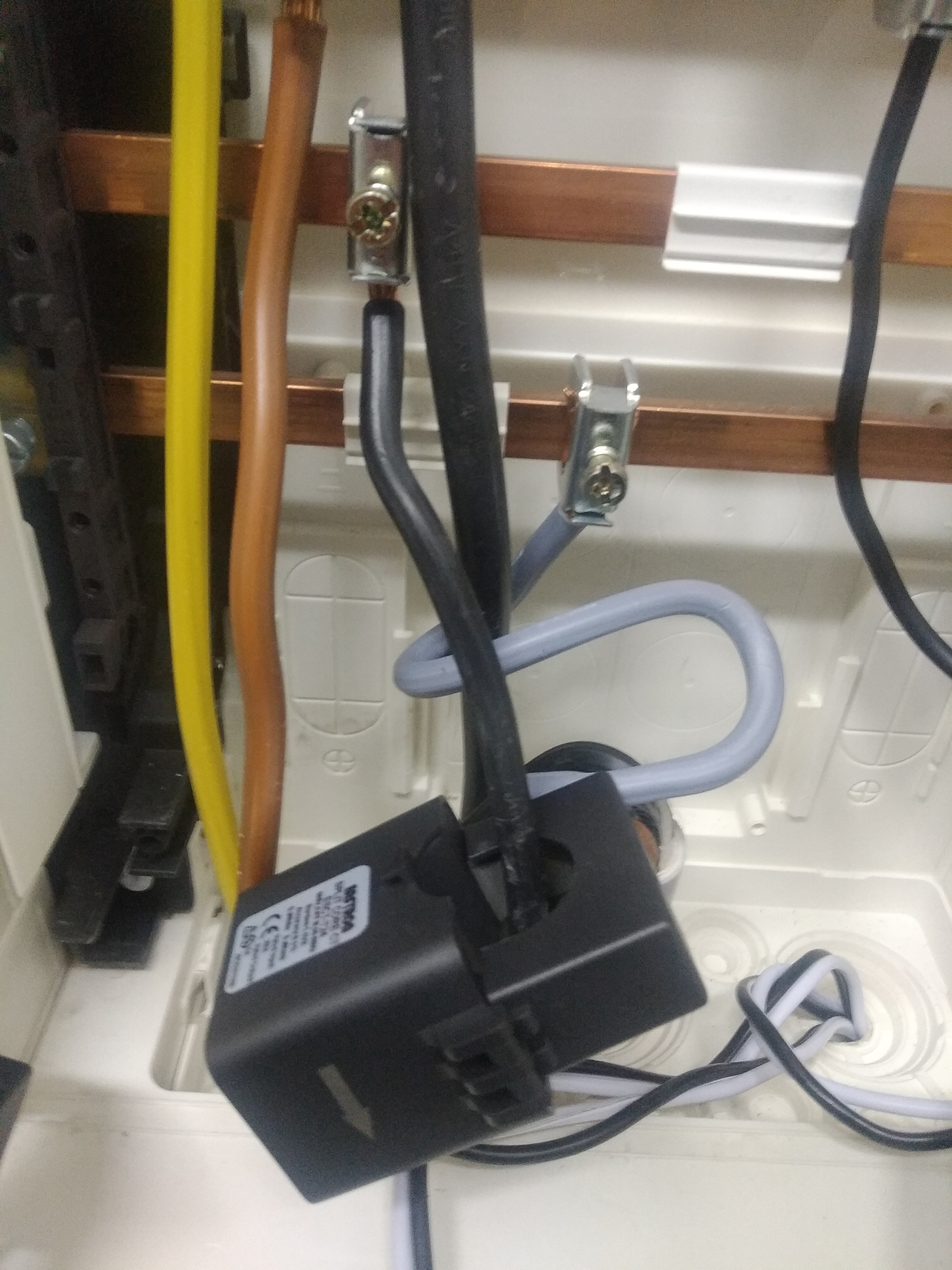

Alle Wandler sind in die gleiche Richtung ausgerichtet (Pfeil zum EVU). Ich hoffe man kann die roten Pfeile erkennen.

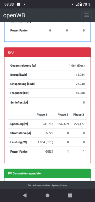

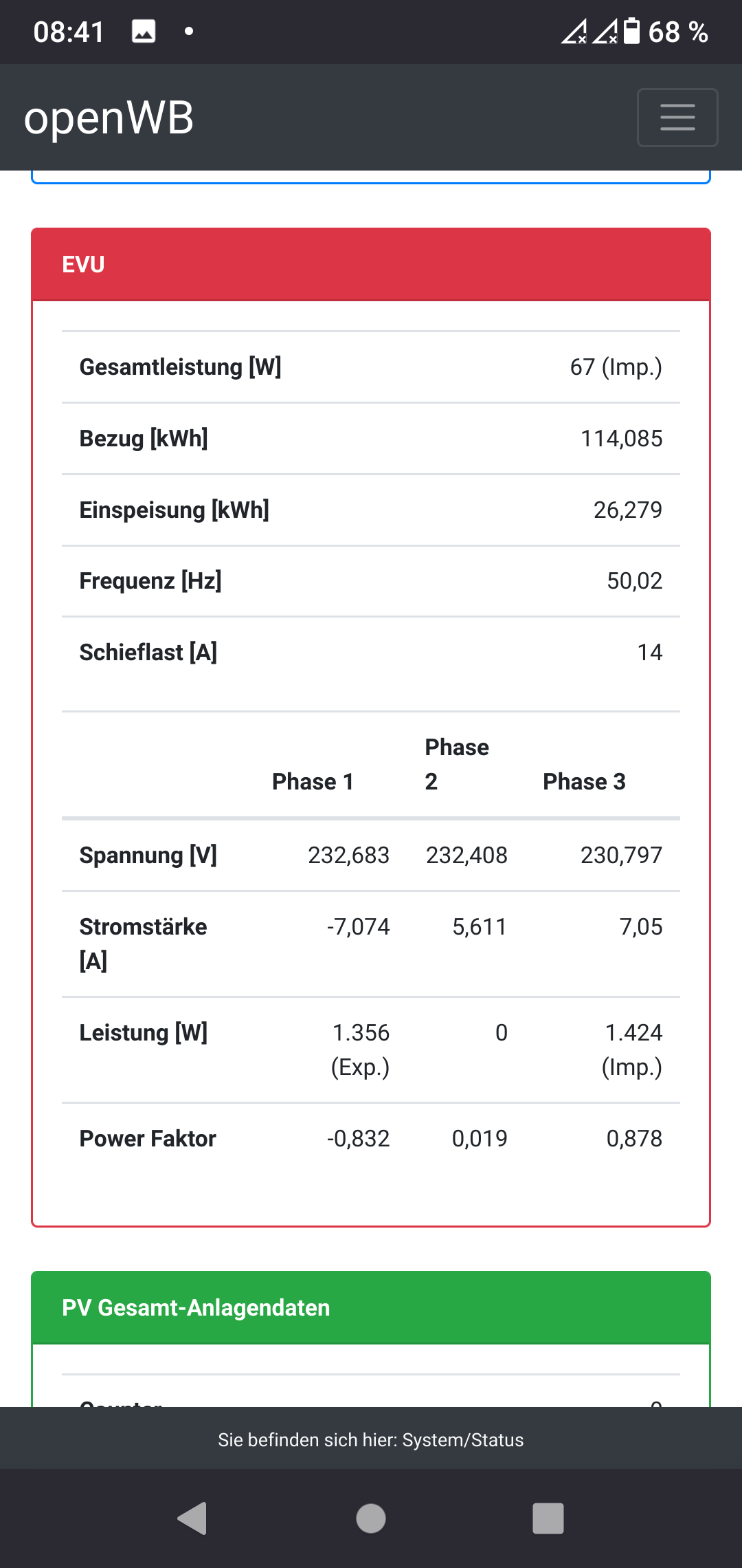

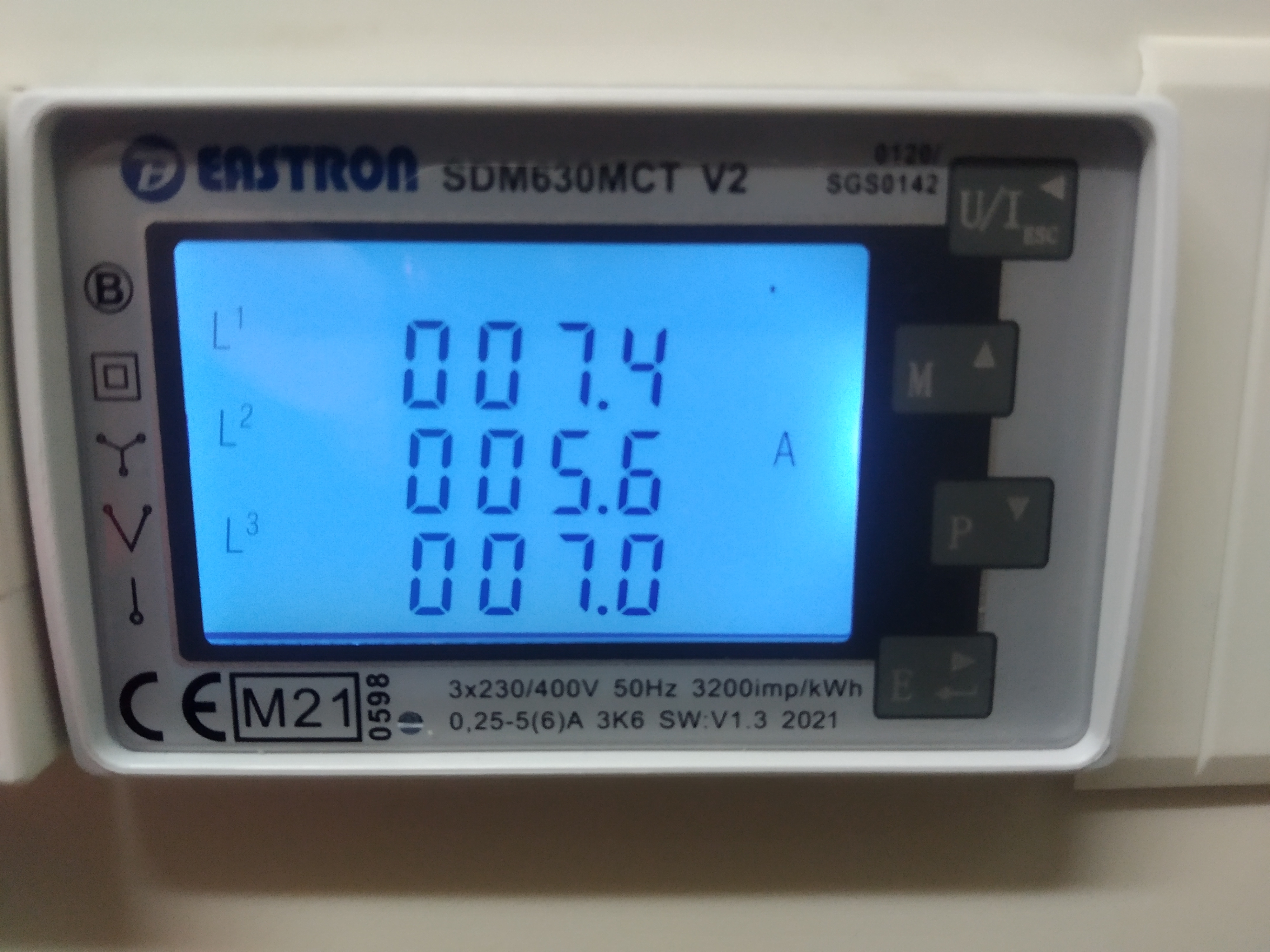

So sieht das jetzt (13:47h) aus

Re: EVU Kit/SDM630: Spannung wird nicht angezeigt

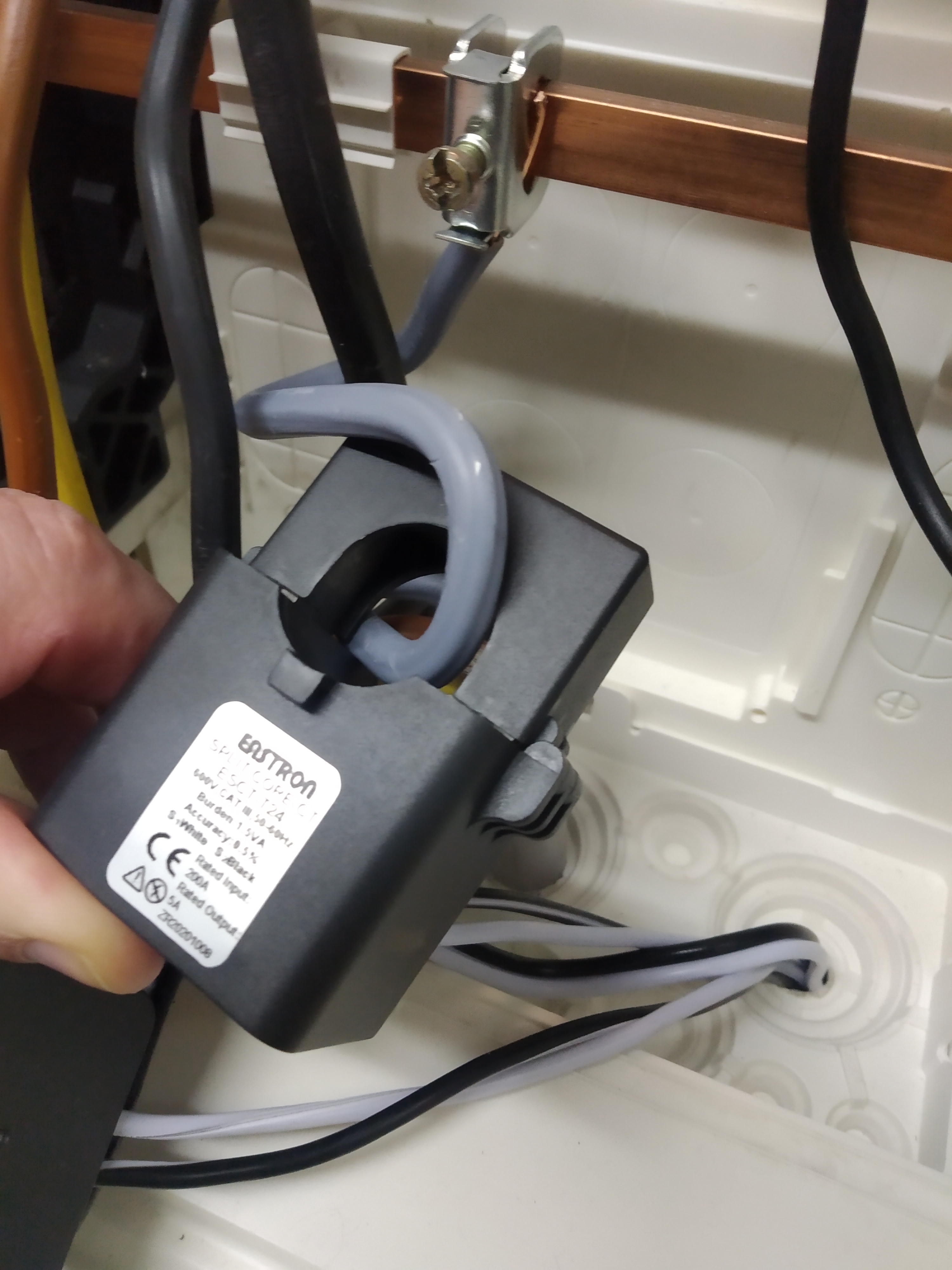

Man kann die Richtungen mit dem Foto leider nicht unabhängig prüfen.
Kannst Du die Wandler nicht einfach einzeln und nacheinander testen?

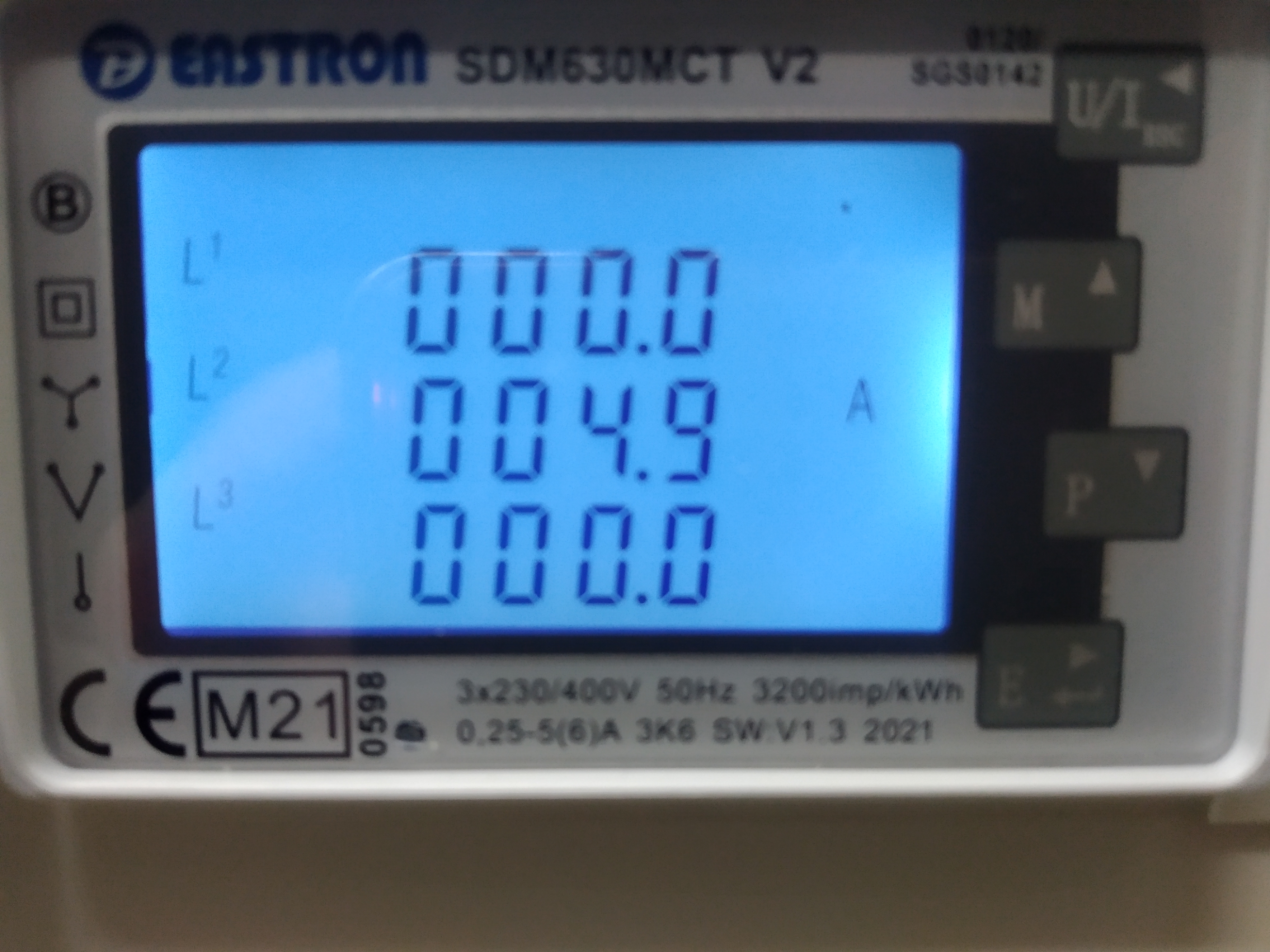

joeapp
Beiträge: 30
Registriert: Di Jun 21, 2022 2:42 pm
Beitrag von joeapp »

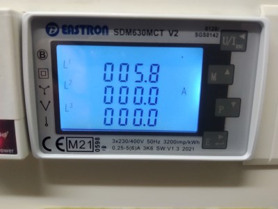

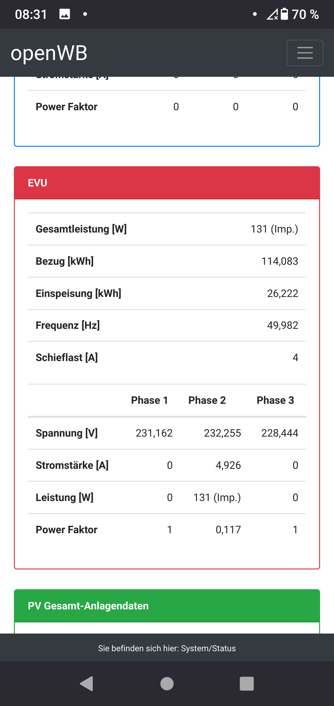

Phase 1

joeapp
Beiträge: 30
Phase 2

joeapp
Beiträge: 30

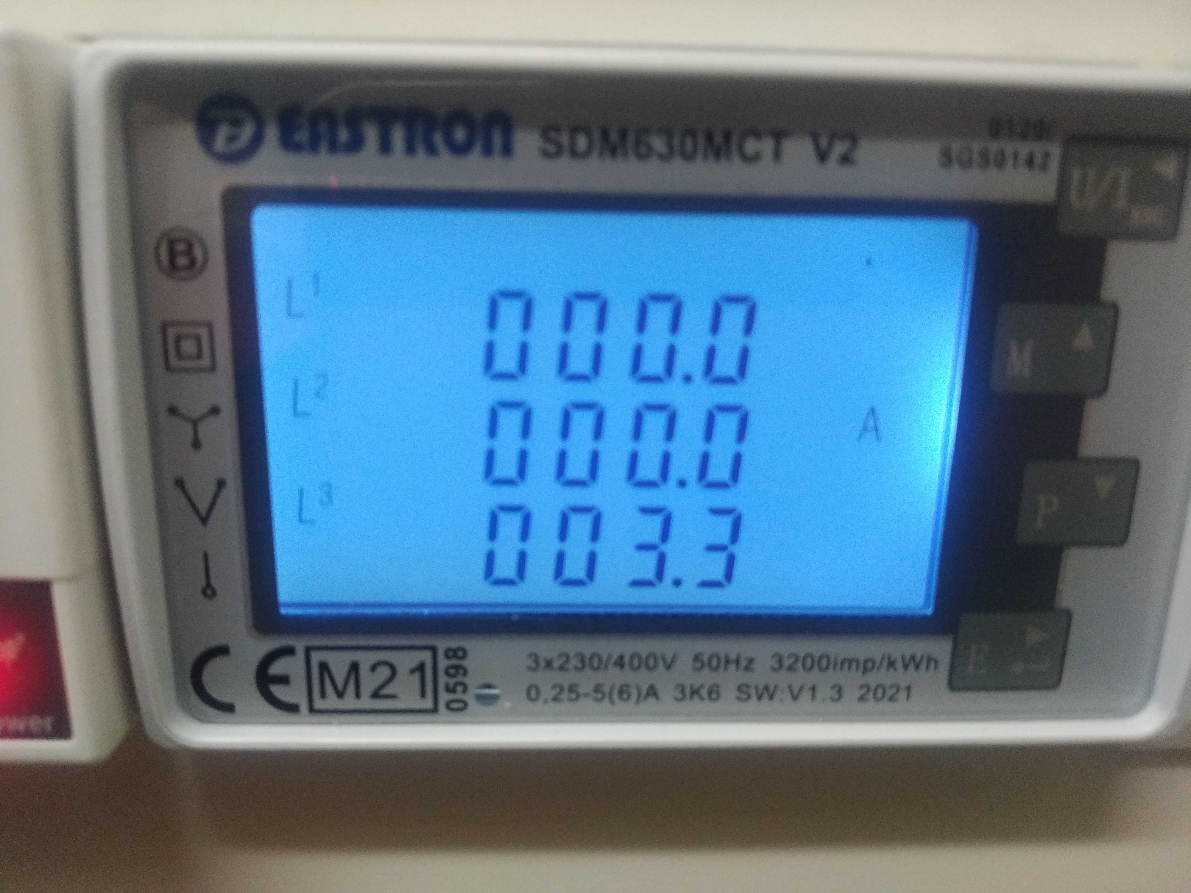

Phase 3

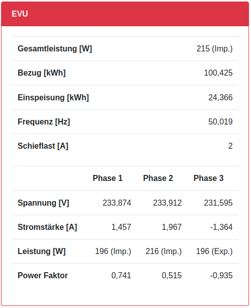

Danach mit allen 3 Phasen sah das so aus:

Beiträge: 4212
Has thanked: 20 times
Been thanked: 137 times
Ist das Kabel des ersten Wandlers evtl. am Zähler verpolt angeschlossen?
