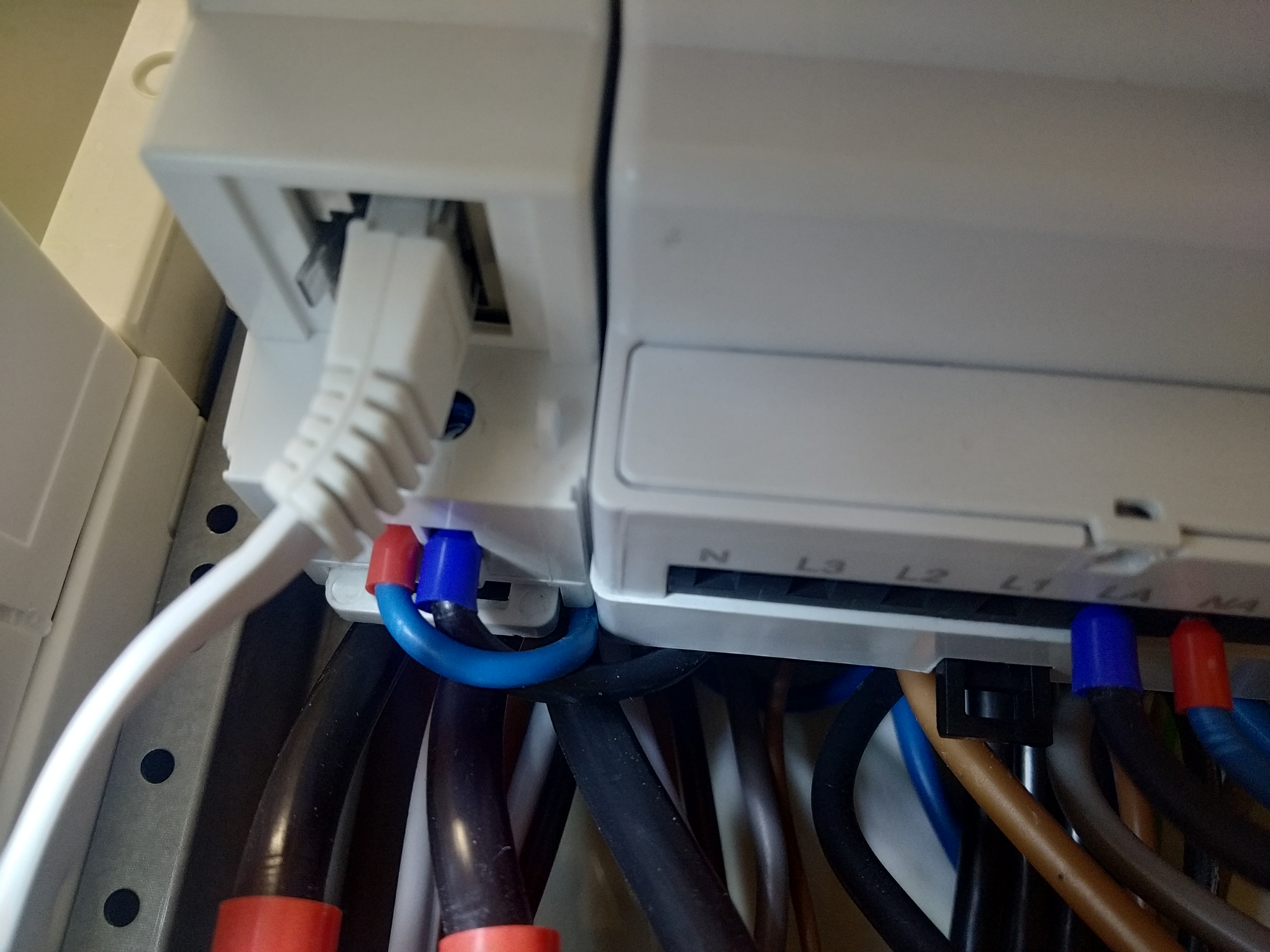

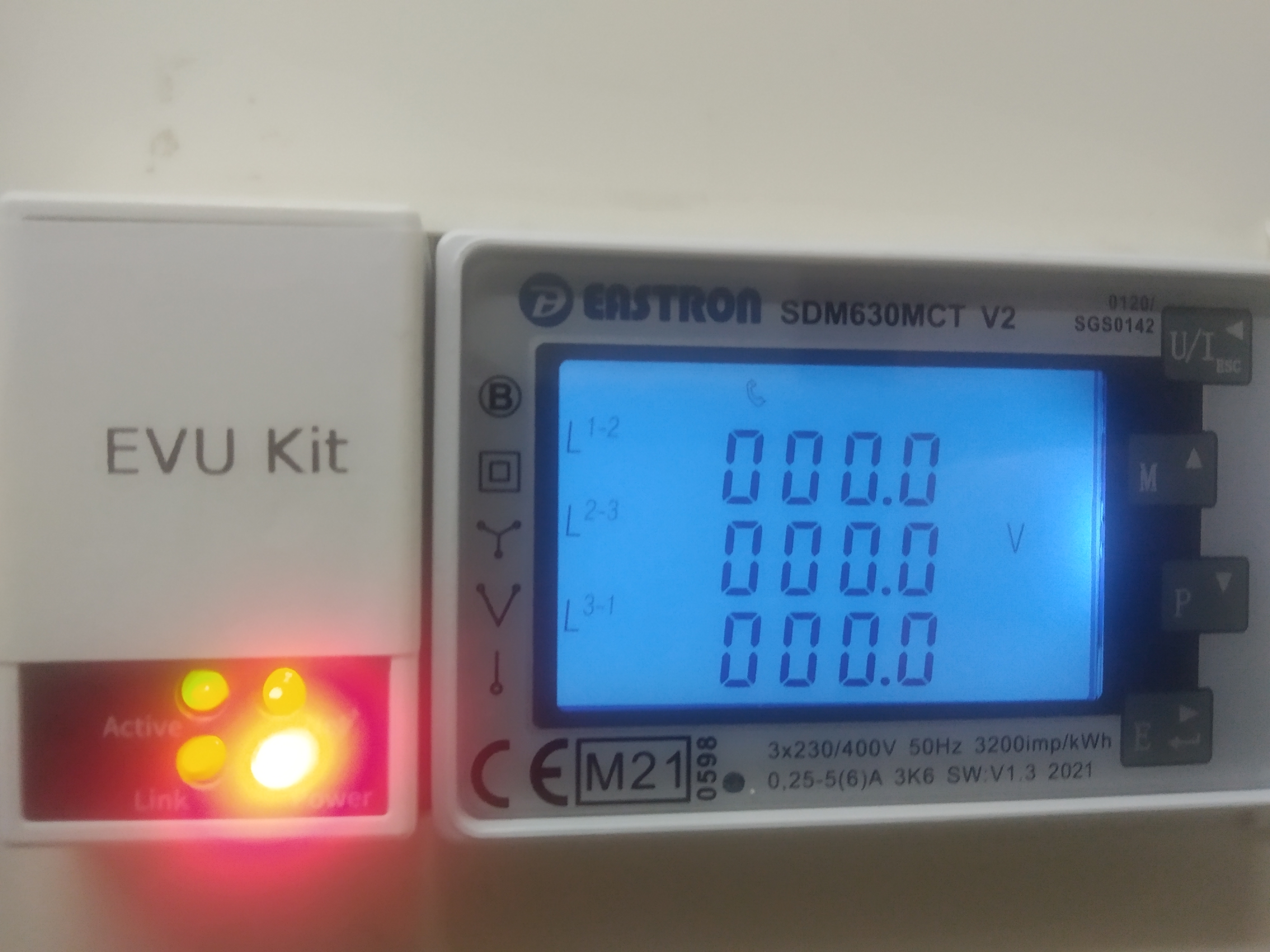

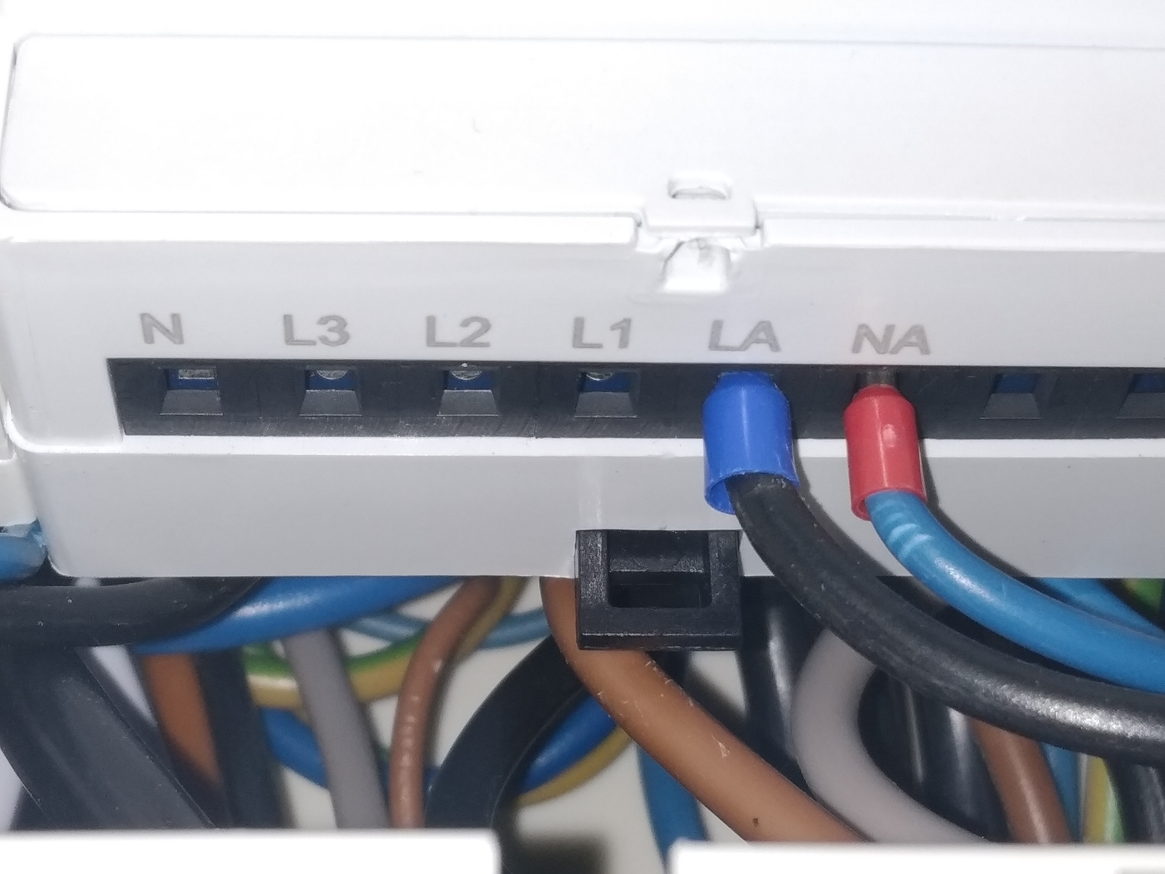

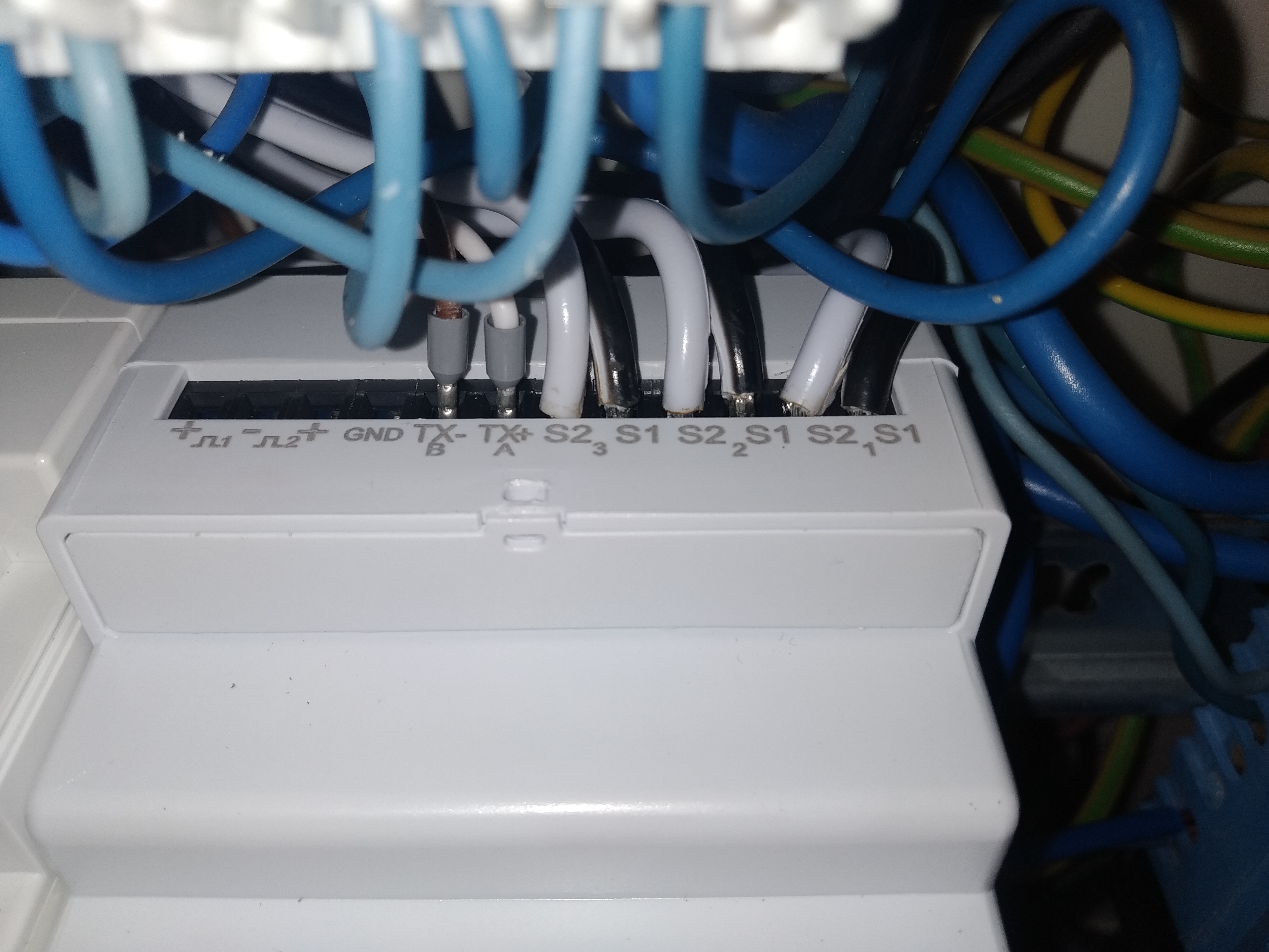

ich habe im September ein openWB EVU Kit v2 MID mit Kabelumbaustromwandlern erworben und eingebaut/einbauen lassen. Komischerweise wird am Gerät keine Spannung angezeigt. Stromstärke wird erfasst/angezeigt.
Ist etwas falsch angeschlossen worden?
Anschluss oben Anschluss unten

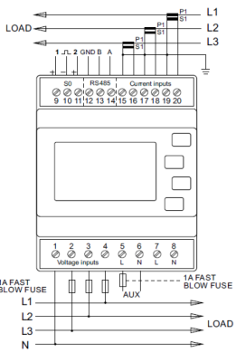

Eigentlich kann man den gar nicht falsch anschließen - aber aus Deinen Fotos werde ich nicht schlau.
Wenn oben die drei Phasen und der Neutralleiter aufgelegt sind (Zuleitung), dann sollte er eigentlich was anzeigen.
Warum ist bei Dir unten (Abgang) nichts aufgelegt?

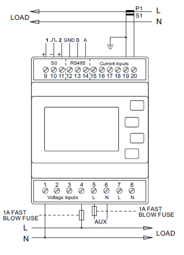

Oder halt bei einphasigem Anschluss:

@Steve
Du hast das falsche Schaubild (direktmessend)
edit: nach deinem EDIT passt das Schaubild...
@joeapp
LN/LA versorgen den Zähler mit Strom.
N/L3/L2/L1 sind entsprechend zu belegen damit eine Spannung angezeigt werden kann.
Die Wandler selbst können nur den Strom messen.
Kurzum, da muss der Elektriker nochmal ran.
@joeapp

...hab's gemerktopenWB hat geschrieben: Di Nov 15, 2022 8:48 am @Steve

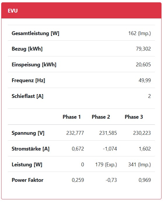

es hat einige Zeit gedauert, bis ich dem SDM630 etwas Spannung geben (lassen) konnte.
Jetzt habe ich das Problem, dass ein Export angezeigt wird, obwohl es Nacht ist.
Mal zeigt P1 einen Export an und P2+P3 einen Import, manchmal aber auch nur wie abgebildet.
Das hat sicherlich mit der negtaiven Stromstärke bei P2 zu tun.
Aber was kann die Ursache sein?
Ist etwas am Anschluss falsch oder muß ich am SDM etwas ändern?
Danke schon mal für eure Hinweise!

Die Wandlerspulen sind nicht alle in der selben Richtung montiert. Die Montagerichtung bestimmt den Stromfluss. Also die, die nachts Einseisung zeigen, abmachen, um 180° drehen und wieder dranmachen. Da ist bestimmt auch ein Pfeil oder sowas drauf, damit man das bei der Montage auch sehen kann.
