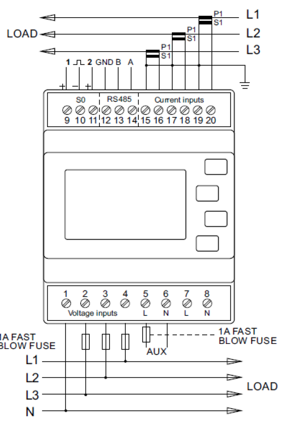

@Steve
Du hast das falsche Schaubild (direktmessend)
edit: nach deinem EDIT passt das Schaubild...
@joeapp
LN/LA versorgen den Zähler mit Strom.
N/L3/L2/L1 sind entsprechend zu belegen damit eine Spannung angezeigt werden kann.
Die Wandler selbst können nur den Strom messen.
Kurzum, da muss der Elektriker nochmal ran.
@joeapp

Welches Anschlussschema muss ich verwenden?openWB hat geschrieben: Di Nov 15, 2022 8:48 am
@joeapp
Das hier http://openwb.de/main/wp-content/upload ... hemav2.pdf ist ja eher für direktmessend oder?

Das erste Schema (editiert) von Stevie_AN vermutlich?
In welcher Dokumentation findet man das?

z.B. in dieser Dokumentation hier: https://xn--stromzhler-v5a.eu/media/pdf ... tocoll.pdfjoeapp hat geschrieben: Di Nov 15, 2022 9:40 am Das erste Schema (editiert) von Stevie_AN vermutlich?
