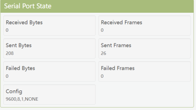

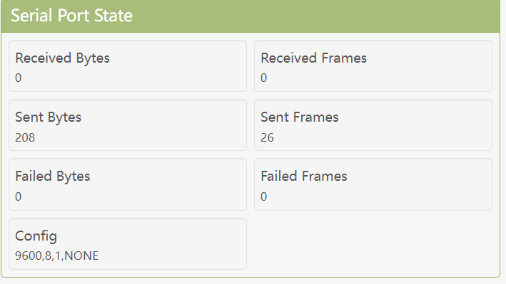

ich konnte gerade die aktuellste Firmware installieren, nur leider finde ich den Punkt für den Reset des P11 nicht. Mein P11 hat sich scheinbar auch aufgehangen, da ich keine Daten über die serielle Schnittstelle bekomme.
Kannst du mir vielleicht sagen wie man das Gerät auf die Standardeinstellungen zurücksetzen kann?

Den Reset & den Restore habe ich durchgeführt. Leider kommen über die serielle Schnittstelle immer noch keine Daten zurück. Mir ist dieses Verhalten erst aufgefallen, als ich auf die 2er Version gewechselt bin. Leider weiß ich nicht, ob es damit zusammenhängt.

Daten auf der seriellen Schnittstelle kommen erst, wenn sie auch angefordert werden. Also die openWB muss auch passend konfiguriert sein. IP, Port, Unit_id. Wenn das nicht stimmt, wird auch kein Zähler angesprochen und dann fließen auch seriell keine Daten.
Schau mal nach, ob da alles passt.

mir ist nicht bewusst das an dem Zähler etwas geändert wurde. Seit dem Wechsel auf die 2er Version bekomme ich keine Daten mehr. Anbei habe ich mal die Fotos vom Zähler gemacht, vielleicht siehst Du ja einen Hinweis?

Also der Unit_id ist wohl 4 Welche IP hat der Protoss?
Zeig mal die Konfig in der Box.
Alle LEDs blinken ja, sollte also angesprochen werden.

das mit der ID ist mir beim Schreiben auch aufgefallen und ich habe es nun auf die "4" geändert.
Jetzt hat er sich aber irgendwie die Energiewerte falsch gezogen. Da die Heizung aktuell nicht läuft, kann ich noch nicht sagen ob es ansonsten passt.

Das passt sich vermutlich morgen auf den passenden Wert an. Also erst mal abwarten bis der nächste Tag kommt.
