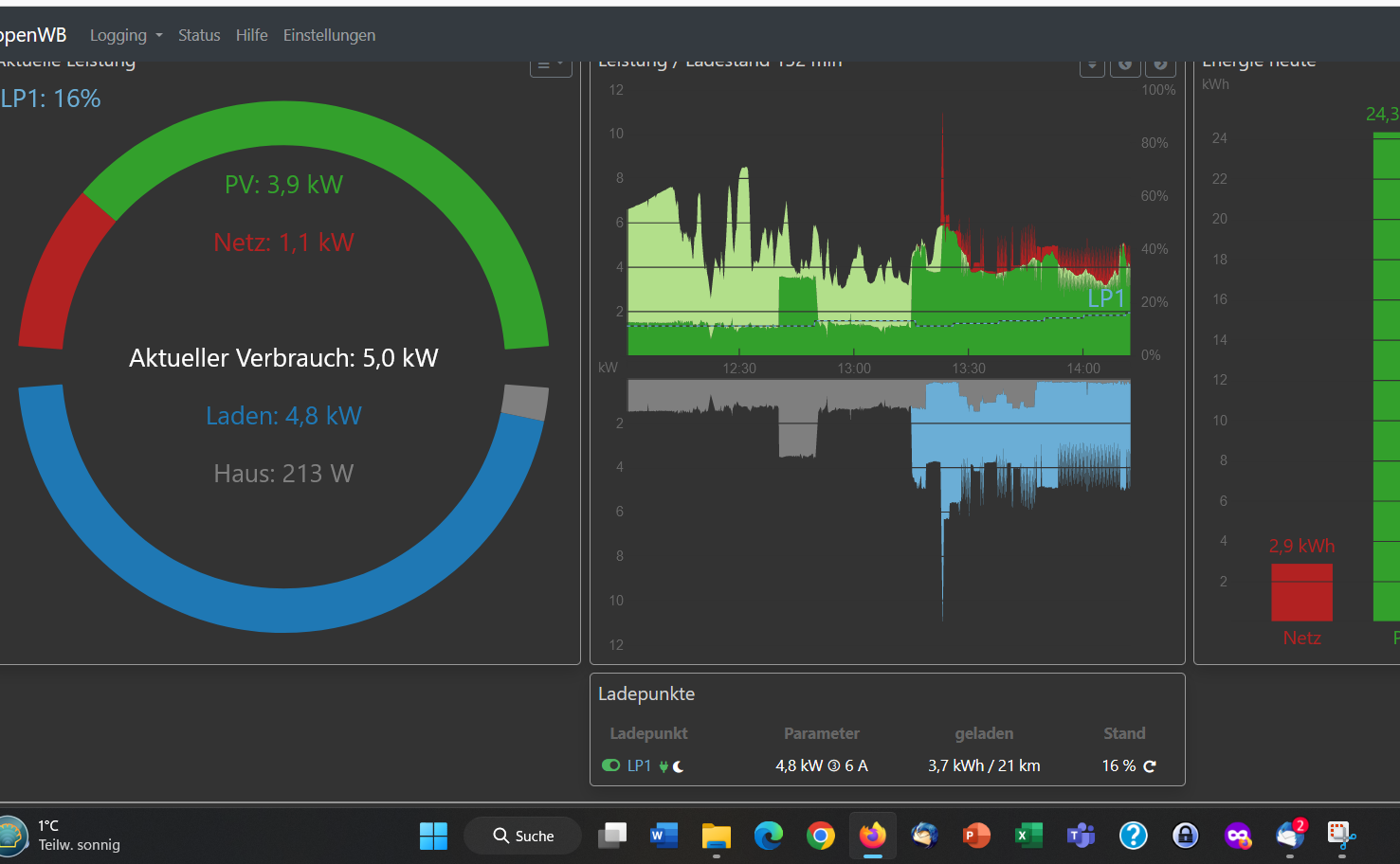

Die OpenWB zeigt unten links im Menü beim aktuellen Laden immer im Wechsel 3/ und 2-phasig an, mit dem verbunden Sägezahnmuster bei der Ladeleistung.
Aber nur bei bestimmten Überschüssleistungen.
Bei mehr Pv Leistung stabil dreiphasig, bei weniger stabil zweiphasig, oder eben nur einphasig.

Amok83 hat geschrieben: Fr Feb 10, 2023 12:28 pm Schau mal während das passiert im Status nach den Zählerwerten für den Ladepunkt und für den EVU.
Da müsstest du dann die Sprünge im Strom auch sehen.
Nun aktuell bei dem PV Ertrag wieder gleiches Muster.Flocki hat geschrieben: Fr Feb 10, 2023 2:53 pm Ich sehe da schon ein Problem. 2-phasiges Laden sollte in der Kombination nicht vorkommen.
Siehe Bilder
Muster nur bei PV Laden!

Das sieht so aus, als ob da mit dem OBC was nicht stimmt
