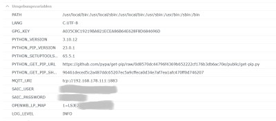

meine EInstellungen unter OpenWB 1.9.303
-->Modulkonfiguration
--> Ladepunkte
--> Anbindung : Series 1/2 Auto...
SOC-Modul: MQTT
SOC Abfrage nur wenn auto steckt "Ja"
dazu hab ich noch auf meiner Synology den folgenden Container rennen, der aus der ISMart App den Soc Stand an die OpenWB übermitteln soll:
"saicismartapi/saic-phyton-mqtt-gateway:latest
Update 26.01.2024: hab heute gemerkt, dass die Box seit einigen Tagen irgendwie intern hängt und erst nach einem stromlosen neustart wieder lauft.. Daten im Log fehlen seit 15. Jänner..
PRoblem aktuell: SAIC-SOC Daten fehlen.. allerdingt zeigt mir aktuell auch die Handyapp keine INfos zum AUto an.. ev ein gröberes Problem bei MG..
viel Erfolg..

Update:
Neue Anleitung für OpenWB Software 2.1.x mit Synology Nas und Docker Container
lauft inzwischen pipifein ;-)
viewtopic.php?t=8449
wenn was unverständlich, bitte melden ;)
