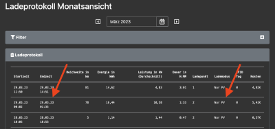

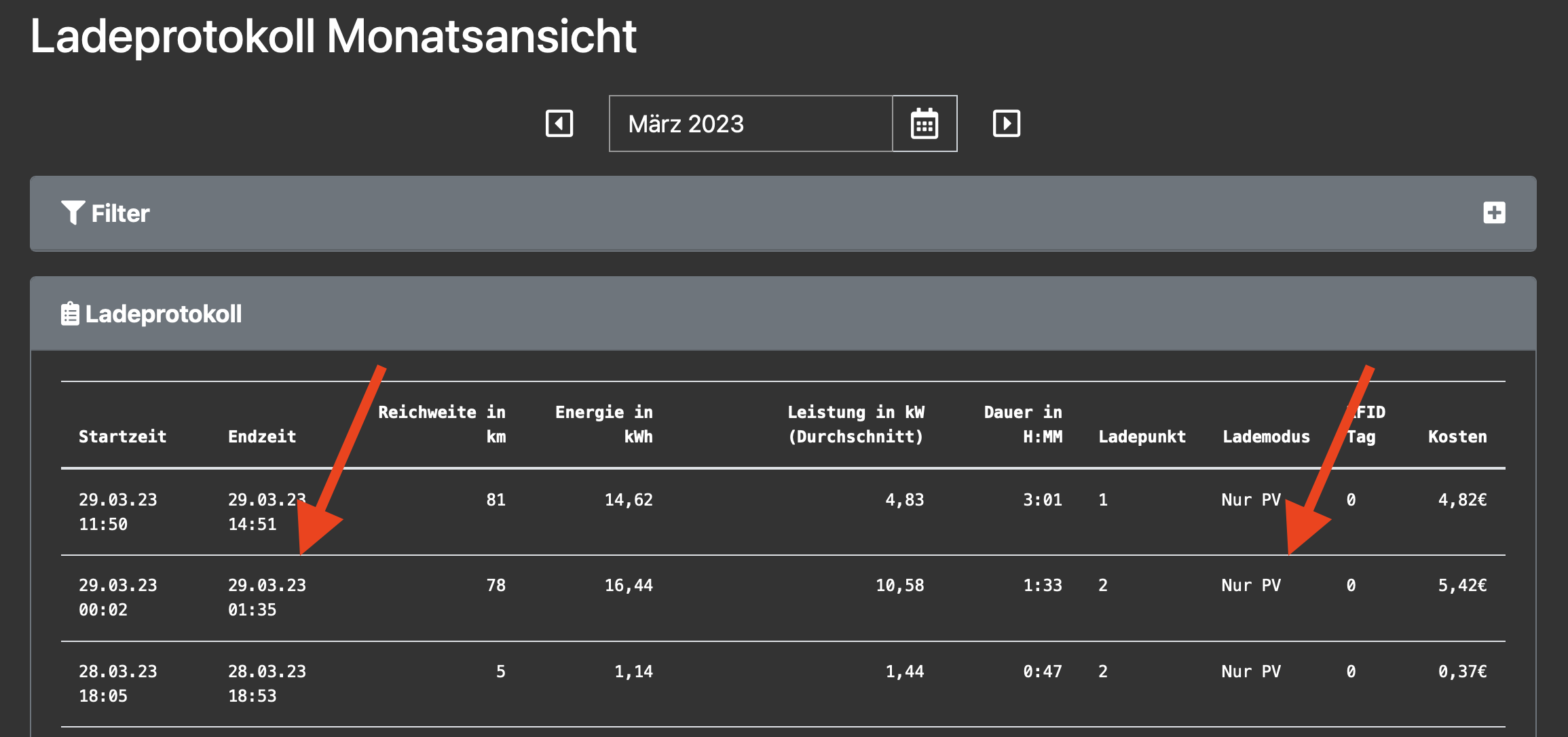

Danke für die Rückmeldung.Gero hat geschrieben: Fr Mär 31, 2023 6:01 am Von sich aus hat wohl keine andere openWB bislang sich so verhalten. Zumindest mir ist das noch nie aufgefallen. Was sagt denn das Ladeprotokoll? Für ein Log ist es jetzt wohl schon zu spät.
anbei das Ladelog, da ist der Fehler auch ersichtlich.

Interessant das Sie auch das gleiche Problem haben.Powersup hat geschrieben: Fr Mär 31, 2023 1:16 pm Bei mir leider das Gleiche. Am 26.3. gegen 1:00 nachts ging das Laden an der Pro plötzlich los und 2 Tage später wieder, dann auch tagsüber bei strömendem Regen, nachdem ich das Auto wieder angeschlossen hatte. Hatte das Ganze auch schon mal Anfang November, nachdem ein Update auf der Pro schiefging und diese hängengeblieben war. Nach einem Neustart fing sie an mein Auto nachts zu laden.
Support ist auch ratlos, aber da wir nicht alleine sind, wird es noch mehr Betrroffene geben.
- Bei mir funktioniert auch sporadisch an der openWB pro PV-Laden nicht. ich muss dann teilweise auf Stop gehen und anschließend auf PV-Laden das es klappt. Bei der series 2 Standard plus funktioniert dies immer ohne Probleme.
- Das gleiche gilt auch für die Phasenumschaltung. Die openWB Pro schaltet sporadisch nicht auf 3 Phasen um und lädt anschließend mit einer Phase auch bei genug Überschuss dauerhaft weiter. Hier hilft leider nur ein händischer eingriff...
Gibt es bei Ihnen auch ähnliche Probleme?
