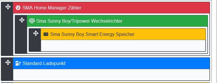

Frank-H
Beiträge: 383
Has thanked: 23 times
Been thanked: 29 times
Re: Ahoy DTU per JSON einbinden
Beitrag von Frank-H »
Meinst du die Hierachie?
Ansonten habe ich die JSON-Abfrage mit den o.g. Befehlen nicht hinbekommen.

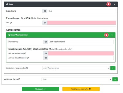

rleidner
Beiträge: 1378
Has thanked: 48 times
Been thanked: 115 times
Beitrag von rleidner »
Ich meinte diese Einstellung:
also unter Konfiguration - Geräte und Komponenten anlegen:
Gerät Typ Json, darunter den Json Wechselrichter.
Dann den Url und json Filter (rosa Felder) setzen wie in 1.9.
Danach in der Hierarchie den Json WR parallel zum SMA WR setzen.
